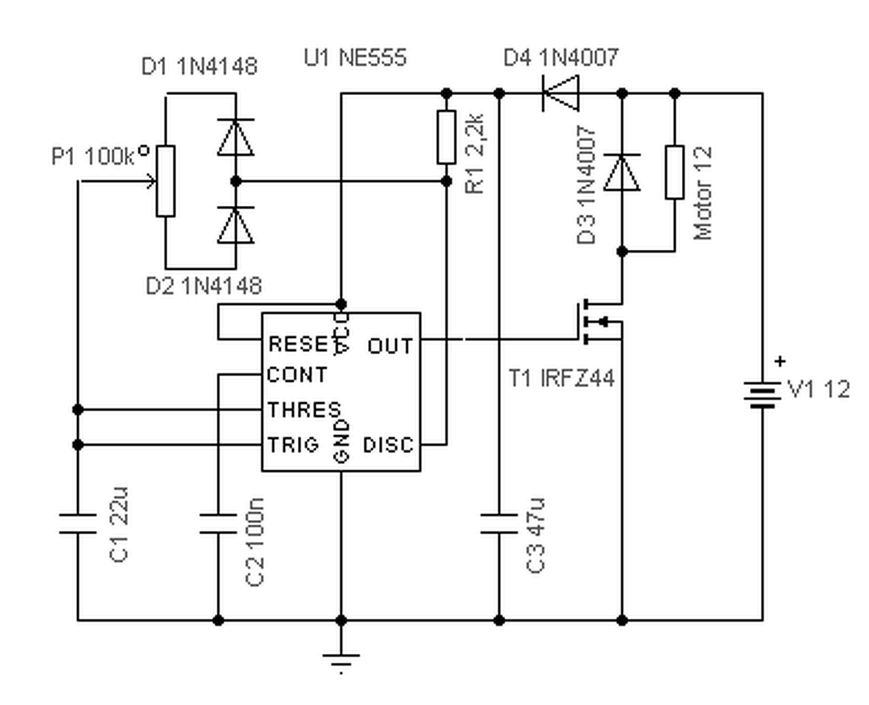

Beszereztem egy lamináló gépet, és abba szeretnék beépíteni egy ciklikus időzítőt, ami a motort ki-be kapcsolja, hogy a NYÁK ne csak átszaladjon rajta, hanem legyen ideje kicsit átmelegedni a hengerek között. A laminálós topikban valaki 0,5s be, 2,5s ki időintervallumot írt, hogy neki az vált be. Az volna a kérdésem, hogy EZZEL a kapcsolással be lehet-e állítani ennyire kicsi időzítést?

Hello! Ha ragaszkodsz hozzá, próbáld ki. De szekundumokra nem kel 4066. Egyszerű lassú PWM generátort is használhatsz. Akkor a periódusidő (két mozgás közötti) állandó és az arányt (jár/áll) változtathatod a potiva kedvedre. Ha a periódusidő nem jó, azt a C1-el változtathatod. (Mondjuk nem írtad a moci feszültségét, áramfelvételét.)
(#) scooby_ válasza proli007 hozzászólására (») Márc 10, 2016 /
555-öm annyi van mint a tenger, viszont a motor az egy kisméretű szinkronmotor, ami 220-240VAC-ról üzemel, úgyhogy a kimenetre szerintem MOC és Triac kerül.

(#) mtomihun válasza proli007 hozzászólására (») Márc 11, 2016 /
Átalakítottam a kis riasztót és működik tökéletesen.
Találtam itthon 09N03LA típusú fet-et és azt raktam bele.
A 47u-s kondi helyett 22u-t raktam, ezzel kb 15mp után kapcsol le.
Mégegyszer köszi a segítséget!

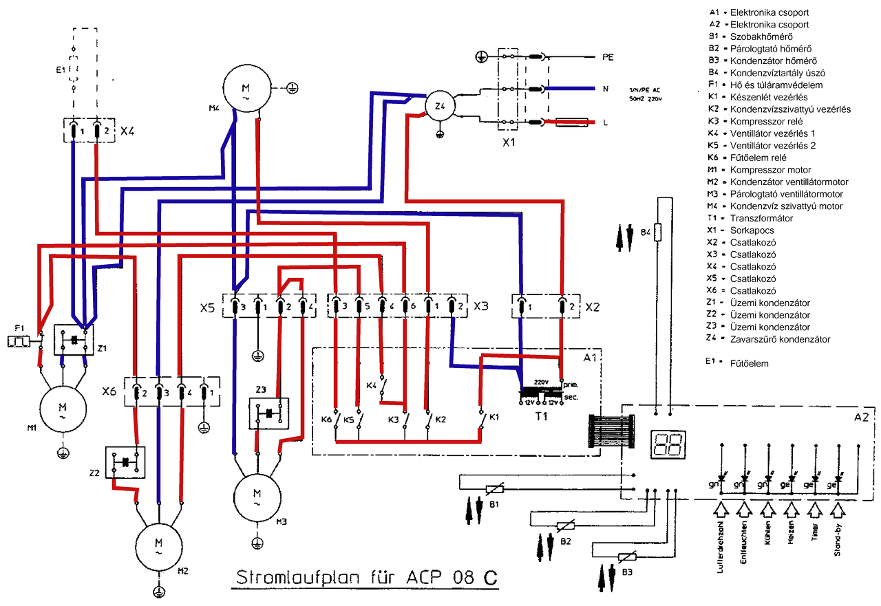

Sziasztok! Megépítettem ezt a kikapcsolás időzítést (http://www.bsselektronika.hu/index.php?w=6YHL4kv2K9) ami rendben is működik, egy mobilklíma kondenzvíz szivattyúzására akarom használni, csak tavalyról úgy emlékeztem hogy a benne lévő úszókapcsoló akkor zár mikor elérte a megadott szintet, de most kiderült, hogy ez nem így van, hanem 0 Ohm = üres tartály, 330 Ohm = tele tartály. Van esetleg valami mód hogy átalakítsam ezt a kapcsolást, hogy működjön ezzel az úszóval? Vagy van esetleg valakinek egy ilyesmi úszója (http://www.conrad.hu/conrad.php?name=Products&pid=506971) ami üres tartálynál nyitott, telinél zárt állapotú? Aliexpressről 250 forint lenne postával ugyanilyen, de mire ideér vége a klímaszezonnak, 3000 Ft-ot meg nem akarok adni érte. A segítséget előre is köszönöm!
(#) proli007 válasza gyunagyos hozzászólására (») Jún 18, 2016 /
Hello! Ez most egy kapcsoló, amiben egy 330ohm-os ellenállás is van párhuzamosan, vagy egy jeladó potméter, aminek 0..330ohm-között változik az ellenállása? Amúgy mit időzítenél? Vagy is hogy gondoltad a működését?
(#) gyunagyos válasza proli007 hozzászólására (») Jún 18, 2016 /
Sajna egy jeladó volt, nem kapcsoló. Azóta kiszedtem, kikapartam mindent a műanyag cső belsejéből, és azt találtam ki, hogy teszek bele egy reed-relét, mivel az úszógyűrű tetején van egy mágnes (valószínűleg a gyári is ilyen elven működött) és így amikor felúszik a gyűrű, akkor zár a reed. Egyébként gyárilag nem kondenzvíz gyűjtős, hanem kondenzvíz elpárologtatós a mobilklímám, így amikor elér egy szintet a kondenzvíz, akkor felszivattyúzza a forró kondenzátorra, így elpárolog és kifújja a szabadba. Ez a gyári szivattyúvezérlés halt le, mindig megtelt a tartály és kifolyt a klímából. Ma zárva van minden ilyen elektronikai bolt, de hétfőn nekiesek ) Üdv:Gyuri
Oké, a jeladós változatra is lett volna egyszerű tranyós kapcsolás.
(#) gyunagyos válasza proli007 hozzászólására (») Jún 19, 2016 /
Sajna már késő, szétberheltem ), de azért köszönöm! Viszont most az a gond, hogy mikor bekattan a relé, akkor az egész klíma leáll néha, olyan mintha a szivattyú indítása által okozott tüske miatt lenne...Erre van valami tipp esetleg? Jelenleg úgy van kötve, hogy a 0 az közös az összes többi villanymotorral (ez megy az indítókondenzátorra), ahhoz nem nyúltam és a fázis amit a vezérlés adott neki eddig az lett áthidalva a saját elektronikámmal. Egy 30W szivattyúnak kell indítókondi? Mert ha nem akkor teljesen függetlenítem a többi alkatrésztől és akkor biztos nem okoz több ilyen gondot... Köszi, üdv:Gyuri
(#) proli007 válasza gyunagyos hozzászólására (») Jún 19, 2016 /
Én nem ismerem ezeket a készülékeket. De hogy kell-e kondi egy motorhoz, az nem a teljesítményétől függ, hanem a motor típusától. De egyszerű kis szivattyúhoz, mint amilyen egy mosógépben van, nem szokott kondi lenni, mert a szükséges mezőtolást egy rövidre zárt menettel oldják meg. Persze ilyennek nyomatéka nem nagyon van.
Ha a kapcsolás zavarja a készüléket, próbálj meg zavarszűrő kondit tenni a kontaktusra. Pld. egy X2-es 275V-os 100nF-ot és egy 100ohm 2W-ot sorba. De elvileg vannak is ilyen zavarszűrő tagok egybeépítve.
Rendben, köszönöm, úgyis megyek holnap alkatrészért az úszóhoz, veszek egy kondit is! Itt látható a kapcsolása, a kompresszorral és a kondenzátor hűtőventivel van közös kondin a szivattyú gyárilag, ahhoz a részhez nem is nyúltam, nem értem miért indítja újra a vezérlést mikor bekapcsol a szivattyú.. :\
A hozzászólás módosítva: Jún 19, 2016
Egy kondi nem igazán szokott két motornál közös lenni. Maximum ugyan arra a kondira van kötve, mert ott van a táp, mikor mennie kell. Hogy újraindul, annak két oka lehet. Vagy zavarja a kapcsolási tranziens az elektronikát (ehhez elég néha rossz helyen húzódó vezeték is), vagy nem jó helyre van bekötve valami. És a proci figyeli, hogy egy relé, ki és be tudja-e kapcsolni a villanyt. Ha vissza jön a villany, amikor nem kellene ott lennie, esetleg letiltja a vezérlést. De ez mint írtam csak spekuláció.
