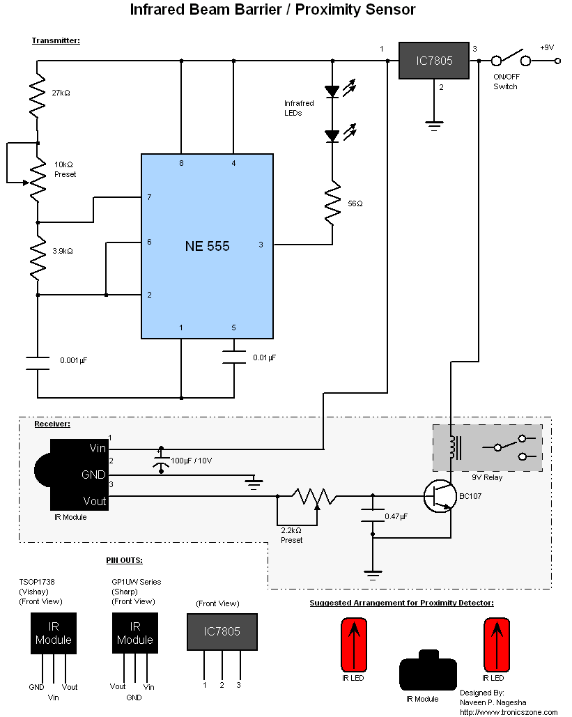

Helló! Én megépitettem a mellékelt képen látható érzékelőt de nem működik... vagyis ha a távirányitót rakom elé és nyomom a gombot akor pislog de az ir ledektöl ami a rajzon rajta van nem csinál semmit ,és az ir ledek működnek mert megnéztem videókamerával . nem tudom azok nak nem pislogniuk kéne ?mert az enyémek világitanak nem pislognak az IC (NE555) az vadonat új kettőt is vettem és egyikel se megy. Máskülömben azért csinálom mert kellet egy ismerősöm nek a kamionjához mert lopják tőle az üzemanyagot és arra gondoltam megépitem ezt és rakötöma dudára hogy vegye észre mikor valaki ott piszkál a tank körül És ha valakinek van valami jobb ötlete azt szivesen fogadom csak anyi lenne a feltétel hogy kicsi legyen és ne legyenek ösze visza drótok előre is kösz minden segitséget!!!
(#) aflmor válasza Kallai Csaba hozzászólására (») Dec 13, 2007 /
Lehet hogy "pislog", csak nem látszik, olyan gyors frekivel. (jó az a rajz )
(#) ccs válasza Kallai Csaba hozzászólására (») Dec 13, 2007 /
Szerintem a rajzon a 7805 fordítva van bekötve.
A 3-as láb az a kimenet...
Jobban megnézve a rajzot, az 555 IC 1-es lábát elfelejtették negatívra tenni
(#) vicsys válasza Kallai Csaba hozzászólására (») Dec 13, 2007 /
Ja-ja. Meg lemaradtak a hidegítő (és puffer kondik) valamint a TSOP tápjából a soros 100 ohm is. Aztán illene tenni egy antiparalel diódát a relé tekercsére, mert a tranya off-ra megy. Tehát megállapítottuk, hogy a kapcsolás jó, csak 1 kicsikét vérzik a torkincája. :smoke:

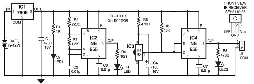

(#) lorant hozzászólása Jan 7, 2011 /
Sziasztok.Olvasgattam az infrával kapcsolatos topic okat de nem nagyon találtam választ a kérdésemre.Kellene egy működő infra érzékelő kapcsolási rajza az angol oldalakon ugynevezett ''Proximity Detector"
Meg épitettem ezt :
De nem nagyon vált be.Az a baja hogy érzékel de nem világitt a led addig amíg előtte a tárgy hanem kialszik pár másodperc után.Tudna valaki adni nekem egy kapcsolási rajzot vagy valakinek valami ötlete hogy miért csinálhatja ezt? köszönöm
(#) proli007 válasza lorant hozzászólására (») Jan 7, 2011 /
Kicsit alakítsd át a kapcsolást a melléklet szerint, hátha akkor működni fog, ahogy szeretnéd..
üdv! proli007
(#) lorant válasza proli007 hozzászólására (») Jan 7, 2011 /
Megcsináltam a módositásokat.De nem jó ha kiveszem az ellenállást és a kondit akkor ha érzékel egy tárgyat utánna már mindig világit a jelző led.Mondjuk a 6os és a 7 es láb maradt összekötve kössem szét őket?
