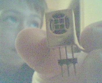

Típust ugyan nem írtál, de általában 5V ról szoktak menni az IR vevők. Ha a dióda helyett LED-et gondoltál, akkor kellhet egy áramkorlátozó ellenállás is.
Legyszives ertesits hogyha megindult es jol mukszik!
Ennyi van rá írva: 7.9L M/vagy/I4/vagy/passz!
Elég olvashatatlan! Egy-két kép: {mellékelve}
