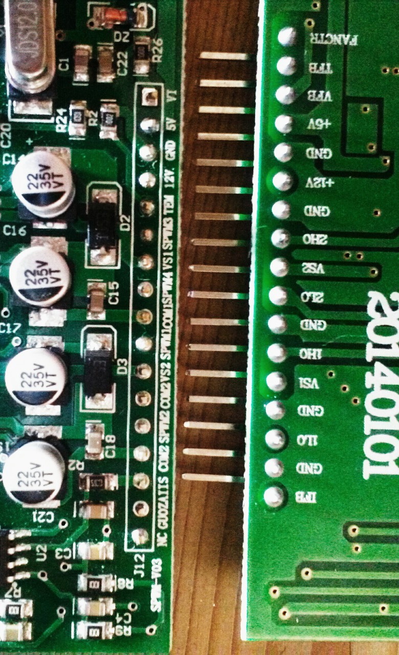

(#) Mazsola35 hozzászólása Máj 8, 2017 /
Sziasztok! Segitségre lenne szükségem. Kaptam 12v os invertert, + alkatrészt melékelt kép alapján a láb bekötések a jobb oldalinál hogy lennének ball oldali képen lévöhöz. Némely betüjelzés más. Segitséget elöre is köszönöm

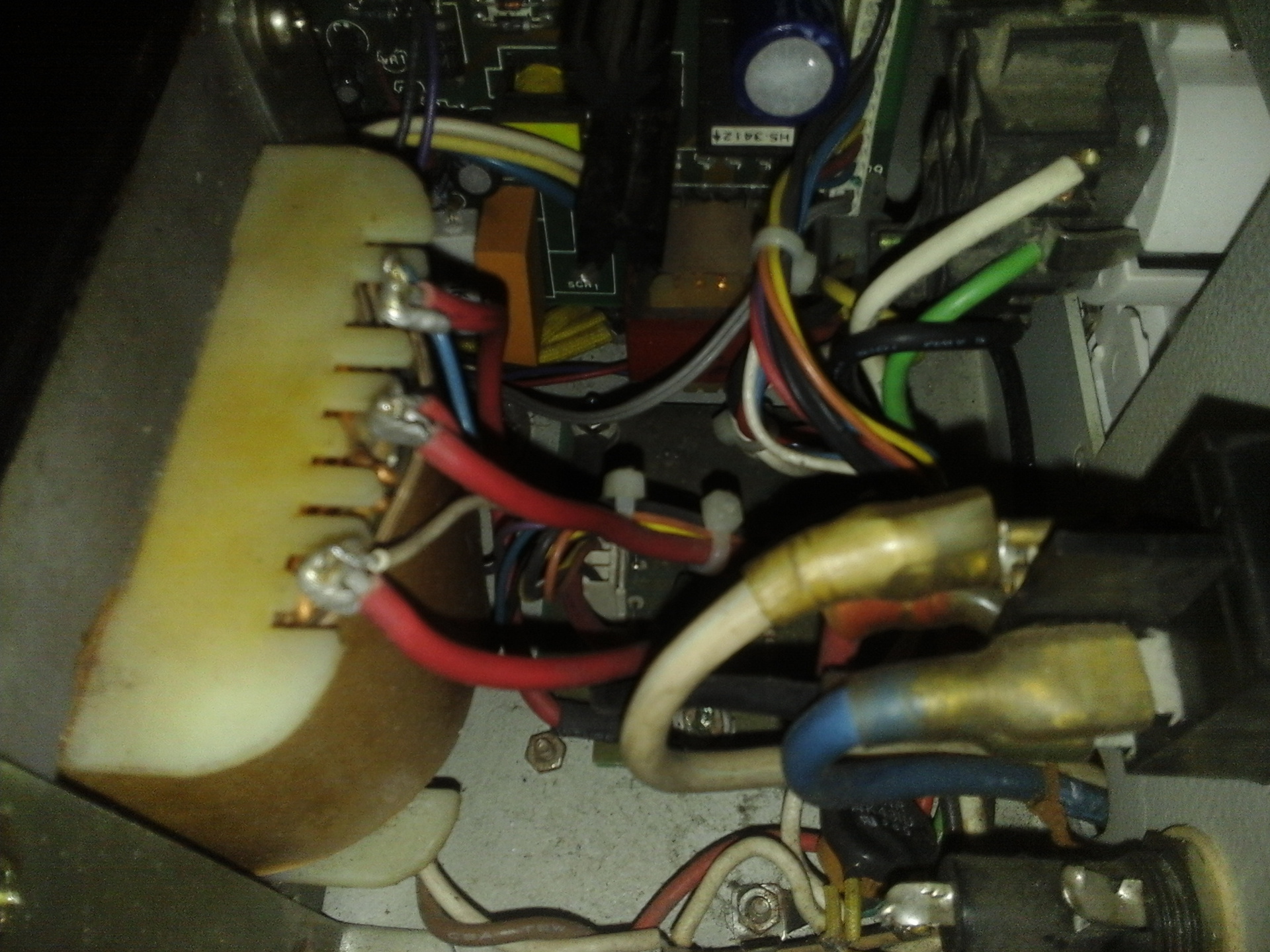

(#) gebasz hozzászólása Dec 1, 2018 /
Tudna nekem valaki segíteni ,hogy ez milyen inverter (sinusos vagy nem?) ? Válaszokat előre is köszönöm.
(#) erbe válasza gebasz hozzászólására (») Dec 1, 2018 /
Kevés az információ. Gyártó leolvasható valahol? Csupán valószínűség, de inkább négyszög, mint szinuszos. Valami múzeumszökevény.
