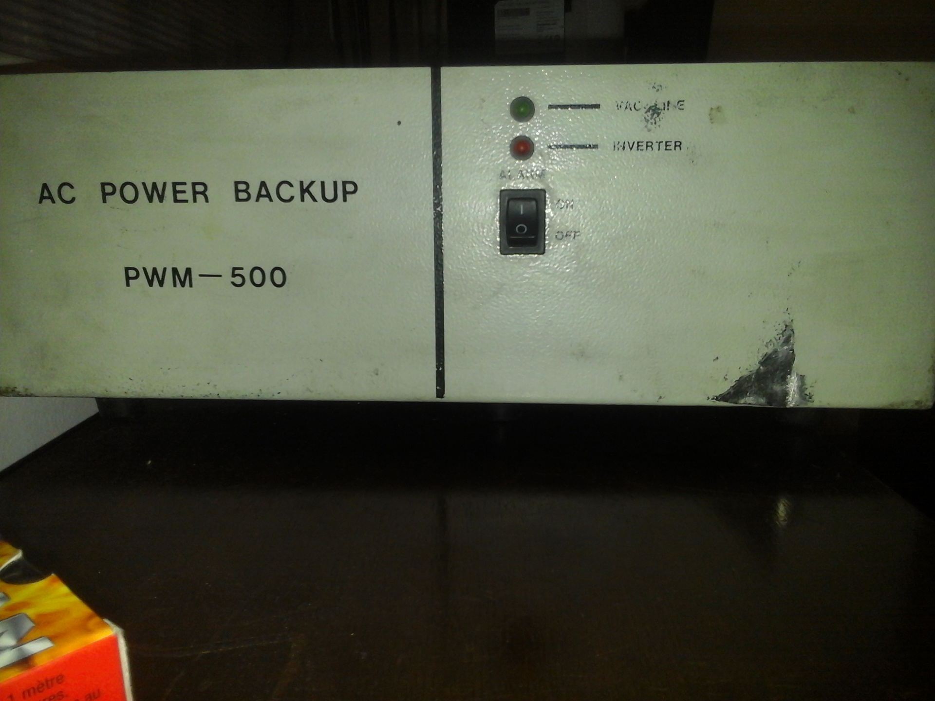

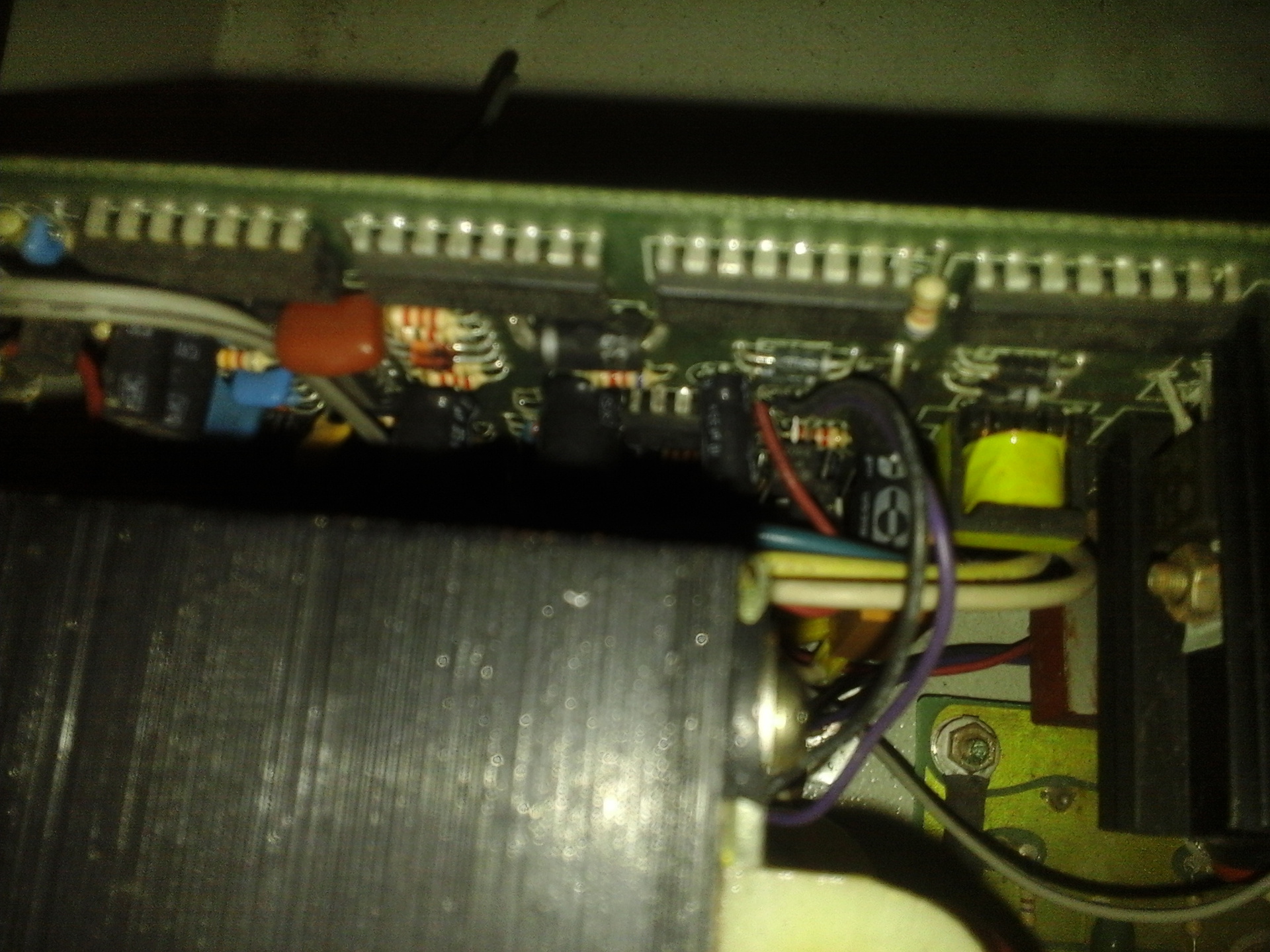

Tudna nekem valaki segíteni ,hogy ez milyen inverter (sinusos vagy nem?) ? Válaszokat előre is köszönöm. |
