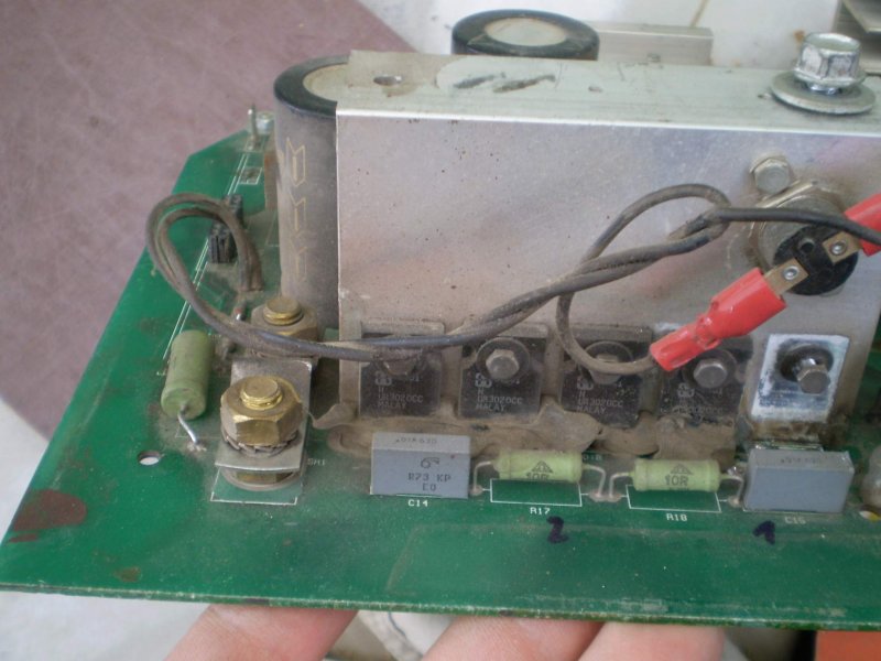

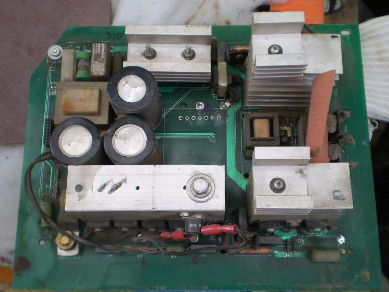

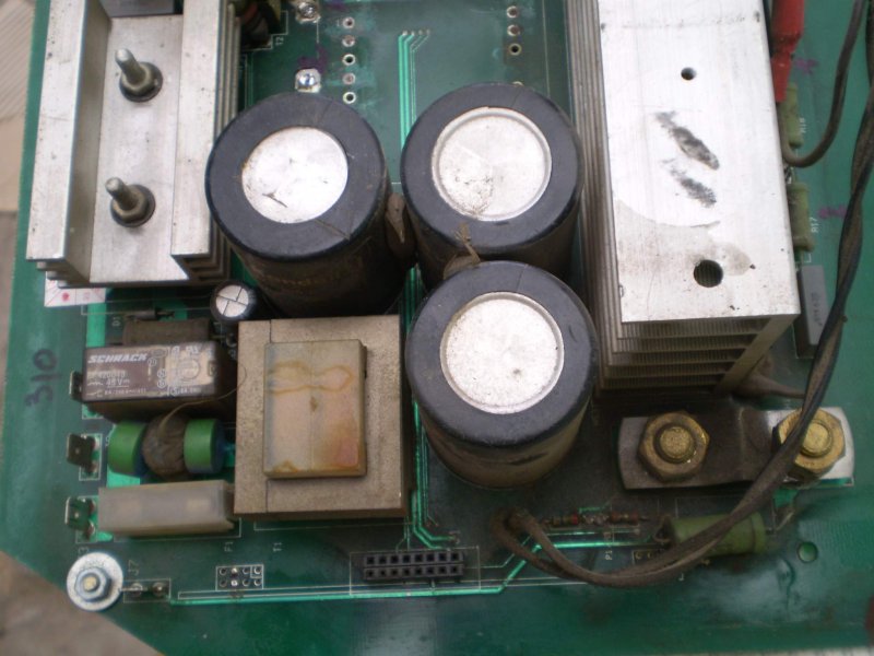

Végre eljutottam, hogy feltegyem a képeket. Én is néztem, hogy van benne sönt a szekunder oldalon, furcsáltam is. A vezérlő kártya kész homály. A képeken láthatod az induktivitásokat, a vékonyabb huzalból lévón látható hogy át van égve és az párja sem különb... Rajz létezik esetleg ehhez elérhető formában?

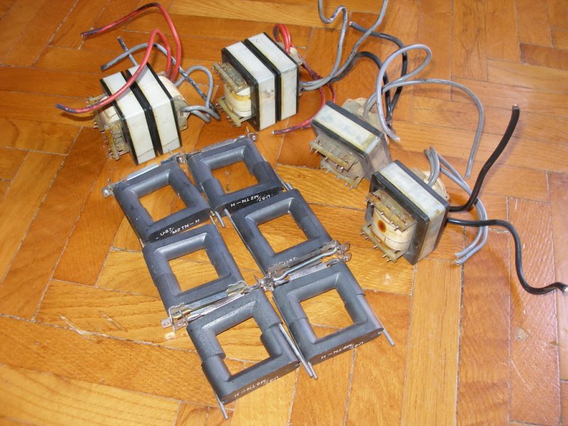

Van itt pár mag, nem használom őket. Akit érdekel írjon.
