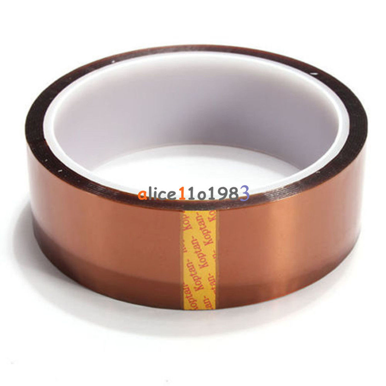

Azok nem KAPTON szalagok, hanem KOPTAN. Közel sem rendelkezik azokkal a tulajdonságokkal mint az eredeti.
Olyannal én még nem találkoztam amelyik ne bírt volna ki legalább 250 fokot tartósan. Persze lehet hogy hamisítják már ezt is, ahogy minden mást is. De ha beírja az ember a gugliba hogy "polyimide tape transformer insulating" vagy ugyanezt tape nélkül akkor elég sok érdekes adatlapot és információt talál, amikben az a közös hogy a poliamid (imid) hordozójú ragasztószalag (kapton) a magas hőállóságával és szigetelőképességével tűnik ki a többi termék közül.
Persze mára ez is olyan hogy eligazodni sem nagyon lehet már köztük, mert a kapton hordozó vagy név alatt nagyon sokféle termék kerül forgalomba. Egy szó mint száz, kifejezetten forrasztási, és villamos szigetelési célokra lett kifejlesztve, vannak adatlapok ahol még azt is leírják hogy motorokhoz, trafókhoz, kondikhoz stb. Szóval teljesen kizártnak tartom hogy ne felelne meg.

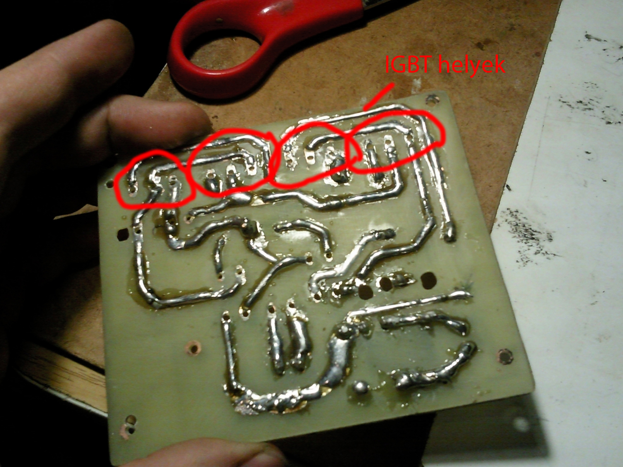

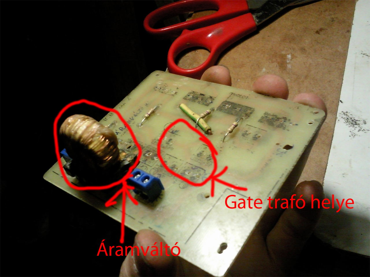

Az lenne a kérdésem, hogy az IGBT-k lábaihoz vezetve elég-e a 2,54mm-es rézsáv és a tetején ilyen vastagon beónozva?
(+mellékeltem egy képet a másik oldaláról így lesz mellette az áramváltó+a gatetrafó)
Az ón nem segíti a vezetö képességet.Tömör vagy sodrott vezetéket rakj a vezető sávra,ha már a nyák tervező programod nem mondja meg a terhelhetőségét a vezető pálya szélességnek.Spint layout megmondja.
Egy 130A-s gépen szerinted mennyi áram folyhat ezen a szakaszon?
