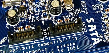

Most jutottam csak hozzá hogy megnézzem közelebbről, és az a baj, hogy a merevlemezlemez tokja másféle csatlakozóval van ellátva, nem az a duplassoros hosszú csatlakozó plusz a táp csatlakozó, mint ami a rendes merevlemezeken van, hanem csak 1 db vékony csatlakozó. Tudja valaki hogy lehet-e venni ehhez csatlakozót, hogy a pc-ben ki tudnám próbálni a lemezt?
(#) klemo86 válasza Karoly1970 hozzászólására (») Ápr 9, 2010 /

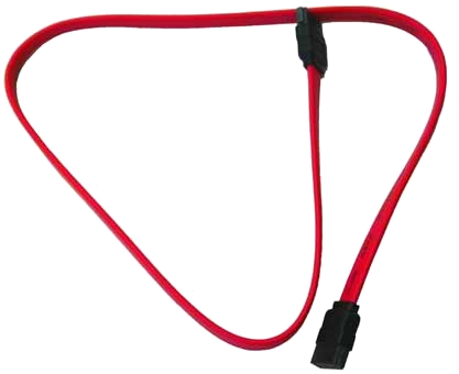

Az az 1db vékony, az 2… És ez a "rendes" csatlakozó
A régi az IDE, a 39tűs + molex tápcsatlakozó, amilyet Te találtál, az SATA. Ha az alaplapodon nincs ilyen csatlakozó, ami a képen (ez a SATA adatcsatija), akkor segíthetsz rajta egy belső bővítőkártyával, a tápjához meg csak egy átalakító kell - mint a milyen a képen van. Ja, a SATA adatkábel meg az a piros…
