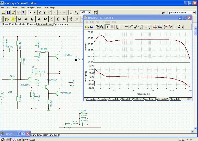

(#) highand válasza lamalas hozzászólására (») Márc 18, 2011 / 1
Én csak a régebbi hallgatásaimra tudok támaszkodni, most nincsen a közelemben megépített JLH, de gyorsan szimuláltam egyet. Tudom a kettő nem ugyanaz, de mégis a szimuláció mutatja azt, amit hallani véltem anno.
(#) dollerakos válasza highand hozzászólására (») Márc 18, 2011 /
Érdekes! Hogy meglökődnek a mélyek... De néhány alkatrész értéke nekem kicsit furcsa: az R1 420 helyett csak 120, az R2 1,7 k helyett 2,7 k és a C2 is 1 m helyett 470 u - két utóbbi értékkel pont a visszacsatolást állítjuk, az elsővel pedig a végtranyók áramát. A hangfal-műterhelés értékeit nem nagyon látom jól, biztos, hogy ez így jó? (Csak kérdés...) Mennyi a tápfesz? Én 24 V-tal használnám. Vajon milyen lenne a javított értékekkel és másmilyen műterheléssel?
Még van valami, ami nem stimmel: az R8 legyen 300 u helyett 470 u.
(#) p_istvan válasza dollerakos hozzászólására (») Márc 18, 2011 /
Ja, 0,7 dB kiemelés... miközben egy valós hangsugárzó jó ha 6 dB-en belűl van a halható tartományban. Nem beszélve az inkriminált 20-30 Hz körüli tartományról, meg arról hogy a legtöbb hanganyag (LP vagy CD) nem is igen tartalmaz ilyen mély hangokat.
(#) highand válasza dollerakos hozzászólására (») Márc 18, 2011 /
A kapcsolás át van dolgozva az emelt tápfeszre, az eltérések innen származnak.
A szimuláció nem tudja azt a valós helyzetet, amikor a hangszóró membrán a tehetetlensége miatti kényszermozgásokat végzi és ekként generátorként üzemel, akár 5-10A-es áramokat is visszaküldve az erősítőnek. Ilyenkor az erre nagyon érzékeny JLH klippbe megy és ezen idő alatt a hurok fel van vágva, a kimeneti impedanciáját nem csökkenti a hurok, és a hangszóró teljesen csillapítatlan mozgásokat végez ezen idő alatt. Bármilyen furcsa, a membrán betörések is nagy áramokat gerjesztenek és ez már nem csak a mély hangoknál okoz elszíneződést.
A műterhelés elég jó az alacsony frekvenciás terhelés szempontjából, a keresztváltót és a magas sugárzót azonban nem szimulálja.

(#) dollerakos válasza p_istvan hozzászólására (») Márc 18, 2011 /
Persze, úgyhogy annyira ez nem is számít ott lent... De azért érdekes lenne, hogy a javított értékekkel mi a helyzet, most már a bogár benne van a fülemben...

(#) highand válasza zimi1991 hozzászólására (») Márc 18, 2011 /
A hangszóró méretétől függ, de mérd meg magad. Egy 0,1 ohm-os ellenálláson zárj rövidre egy régi mélyhangszórót és szkóppal figyeld a jelalakot, amikor keményen megütöd a membránt. Mindenképpen kidobásra szánt hangszóróval csináld.

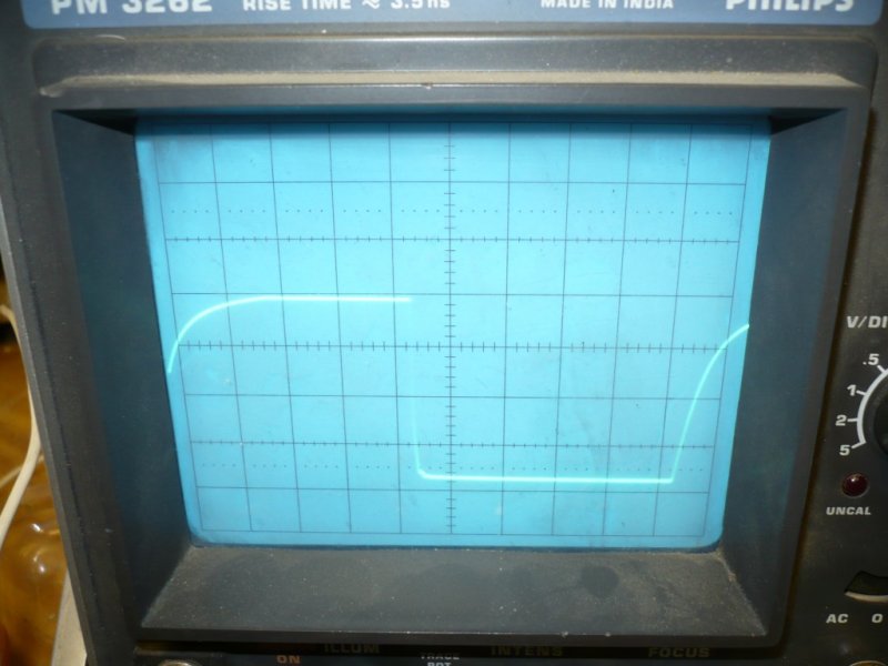

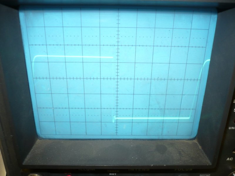

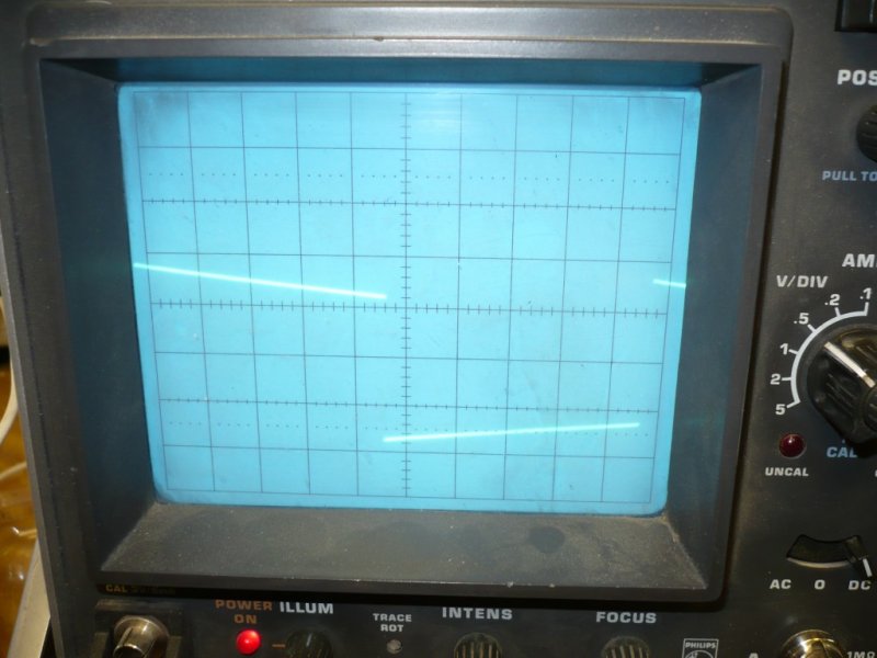

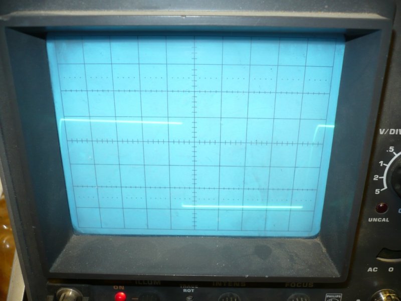

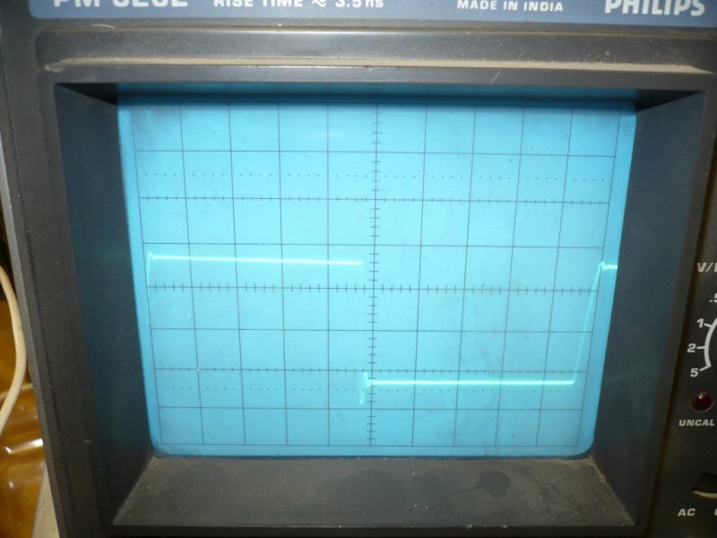

(#) dollerakos válasza Doncso hozzászólására (») Ápr 8, 2011 /
Most jutottam csak oda, hogy tudtam csinálni a JLH-val méréseket. Csatolok néhány képet.
(#) dollerakos hozzászólása Ápr 8, 2011 /
És ugyanezek 9 W-on. (A 2u2 azt jelenti, hogy a 4 ohmos műterheléssel párhuzamosan kötöttem egy 2,2 µF-os kondit.)
