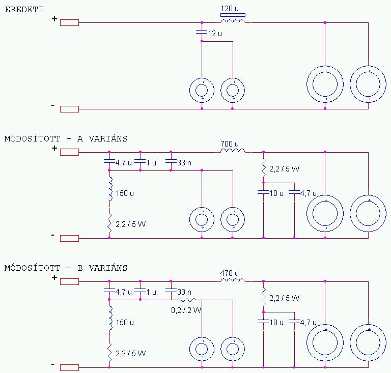

Kérdeznék valamit. Nekem ugyan eléggé ugrál a 4 ohm-os hangfalaimnak az impedancia-menete (térkép mellékelve, az A-változatú módosítás), az alacsonyabb frekiken még inkább 4 ohm, de, ha jól emlékszem, kb. 200 Hz-en 10 ohm is megvan, amely eltart egészen pár kHz-ig, a fázisszög nem nagyon ugrál, pár fokon kívül-belül marad, majd kb. 7 kHz-től kilép a 4 ohm-ból lefelé és a minimuma: kb. 2,5 ohm: 15 kHz-en van és induktív (ez az Isophon-dómoknak a tulajdonsága), majd utána ismét növekszik. Most az lenne a kérdés, hogy ez inkább 4 ohm-nak vagy 8 ohm-nak felelne meg (JLH-ilag :--)), tehát mit tegyek, hogyan variáljak a JLH-kapcsolással, hogy az alacsonyabb frekiken fellépő esetleges klippelés ellen védekezzek? (Egyébként hapró kolléga JLH-ja volt nálam és az összes gyári erősítőmet alaposan elverte, még így is...)
Ha a nevleges impedancia 4 ohm akkor csinald a 4ohmos impedanciahoz jobban illeszkedo munkaponti adatokkal az erositot. Erdemes esszeru hatarok kozott tulmeretezni az erositot (azaz magasabb tapfeszultseget es magasabb nyugalmi aramot beallitani), hogy a magasabb es alacsonyabb impedanciakat is jobban ki tudja vezerelni az erosito. Persze ekkor a nevleges teljesitmenye is megno annak minden nyugjevel egyutt. De ha soha nem fogod az erositot a max. kivezerles kozeleben hajtani akkor tulmeretezni sem nagyon erdemes csak figyelni kell, hogy meglegyen a szukseges tapfesz uzem kozben is a beallitott nyugalmi aram mellett (ne csak uresjarasban)!

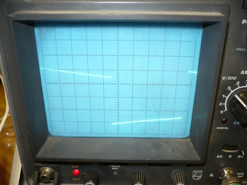

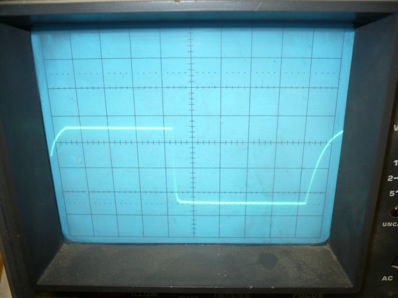

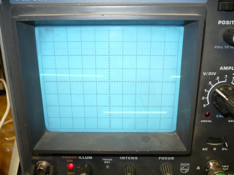

Most jutottam csak oda, hogy tudtam csinálni a JLH-val méréseket. Csatolok néhány képet.
És ugyanezek 9 W-on. (A 2u2 azt jelenti, hogy a 4 ohmos műterheléssel párhuzamosan kötöttem egy 2,2 µF-os kondit.)
