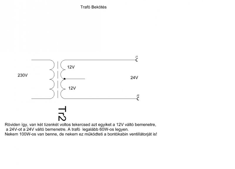

Okés akkor így lesz.Na még annyi hogy olyan trafó ami 3 kivezetéses.Ezt hogyan kell rákötni?Nomeg akkor lehet van otthon kijelződ is?
Te engem direkt mozgatsz! Megméred a trafót elvileg kétszer 12v-os kell. Ahol 24v-ot mérsz azt rákötöd oda ahova 24V váltó van írva ahol meg 12V azt oda! Mivel a két rendszert az optótriak leválasztja, semmi gonddal nem kell számolni! De mindjárt lerajzolom!
Ez egy elég kicsi trafó és egy adapterből halásztam.
Na itt a rajz ha kicsi csak úgy jó, hogy kettő van marad a nagy ami eddig volt (24V-os) és jön a kicsi is! Ha ez a trafó (adapter) három kivezetéses küldj képet! és le írom! De miért kell erre mindig külön felhívni a figyelmed!

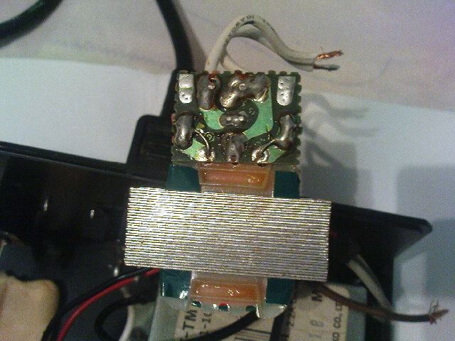

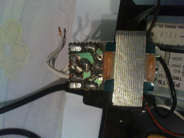

Mutatok képet.Igen valószínűleg 2 trafó lesz benne mert ez nem hiszem hogy ad 24V ot is.De lemérem.
Nos ez így néz ki.
Na csak a kijelzőnek és a vezérlésnek elég! A pákát nem bírja el. Közsd be az egyik tekercset a középső és valamelyik szélső és próba, ha szekunder tekercs nagyon melegszik akkor a két szekunder tekercset párhuzamosítani kell, de ehhez a középső kivezetésre menő két vezetéket (ami kijön a trafóból zománcozott rézhuzal) szét kell választani. csak így lehet a két szekunder tekercset párhuzamosítani! Amúgy totál rövidzár!
Mértem egyet.Nos a benne hagyva a diódákat rámértem a kivezetésre.És itt tudta mérni 6V váltó áramot és 13,67V egyenáramot is.

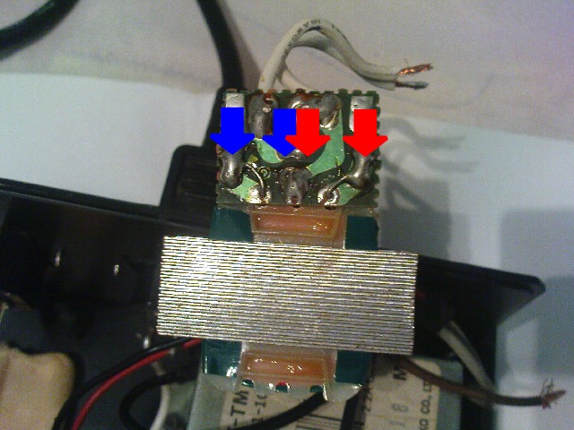

Válasz, már megint zöldséget csinálsz! Mindjárt rajzolok!
Ahova a különböző szinű nyilak mutatnak ott mérd a váltot! (AC 20v) Elöszőr ahova a két kék nyíl mutat oda a két mérő csúcsot. Aztán ahova a két piros mutat!
Lemértem mind a kettőt 15,88 V.Azt elmondod ha nem gond hogy miért tudok így diódástul egyen és váltóáramot is mérni?
Na akkor az egyiket ami neked szimpatikus kötsd be! (két kék pl) De igazándiból csak akkor derül ki ha rajta lesz a kijelző! Mert az zabálja az áramot! Pláne ha pl. -1888-at ír ki! Így az a gond magas lesz a pufferen a feszkó és még nincs ami terhelje, addig amig nincs kész a kijelző én az elöző megoldást alkalmaznám!
