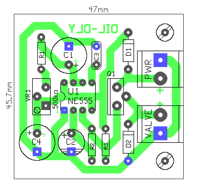

Hello! Lenne, ha ez egy NMOS lenne forráskövető kapcsolásban. De ez egy PMOS és közös Source kapcsolásban dolgozik.
(#) proli007 válasza MrBrown hozzászólására (») Okt 17, 2019 /
Hello! Így van, utólag sejtettem, hogy ez valami olajozó soleonid lesz. De ha már lúd..
(#) MrBrown válasza proli007 hozzászólására (») Okt 17, 2019 /
Szia,
Ezt már meg sem érdemlem...
Amúgy a legkevesebb hogy elmondjam pontosan mire is kell:
Van egy '81-es Vespa PK 50 S robogóm ami gyári kiépítésben sem KM órát sem pedig üzemanyagszint mérőt nem tartalmaz. Lássuk be igazábol felesleges is.
Én viszont szeretném buherálni kicsit ezért vettem egy repülőgépbe való százalék mérőt ami annyit csinál hogy 100-ról 0-ra tekeri a mutatót úgy hogy ehhez 500 impulzusra van szüksége az őt működtető solenoidnak. Papíron 28V-os (ez valami repülős szabvány fesz, régebben 14V volt) de ahogy próbálgattam vígan működik 12V-ról is.
A játék egyszerű, beindul a motor, termeli a 12V-ot, a kapcsolásod adja az impulzusokat megfelelő gyakorisággal és a számláló lepörög 100-ról 0-ra kb. annyi idő alatt amíg tartalékra nem kell tenni.
Hangsúlyozom JÁTÉK-BUHERÁLÁS tehát nem kell fennakadni a pontatlanságán.
Köszönöm mégegyszer a segítséget!
(#) Epu2 válasza proli007 hozzászólására (») Okt 17, 2019 /
Benéztem. Bocsi!
Oké, kicsit vicces. De én megnéztem a leírását, abban csak 6V váltófeszt látok. Abból neked kell egyenfeszültséget előállítani és szűrni, az 500mA áramhoz. Meg azt is megnézni, hova szalad fel a villany, ha ki vannak kapcsolva a lámpák. Mert ha az NE555 15V-nál magasabb villanyt kap, lehet megpusztul..
Szia, többféle verzió létezik, az enyém 12V-os. Amúgy meg a lámpák fényerejéből arra következtetek hogy olyan 8-12V között ingadozik fordulatszámtól függően.
A következtetés ténynek kevés. Meg ha kikapcsolod a lámpát, akkor hogyan következtetsz?
Nyilván fogok majd mérni is...

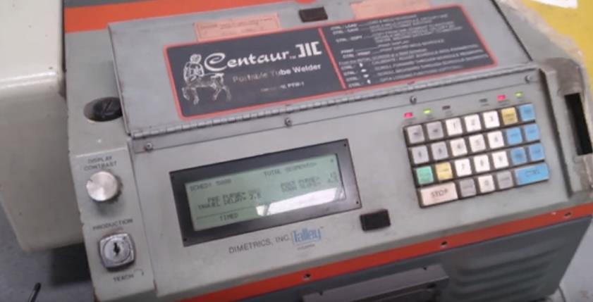

Sziasztok! A Centaur III 150 PWT csőhegesztő gépkönyvét keresem.

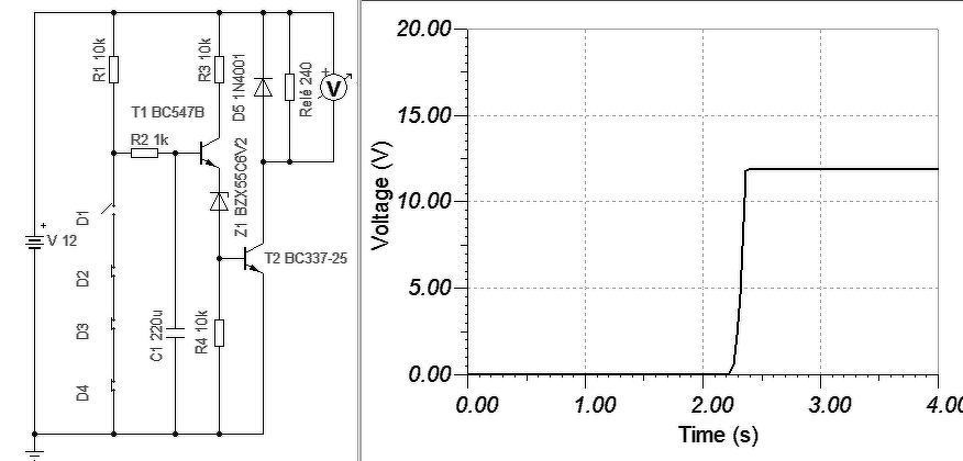

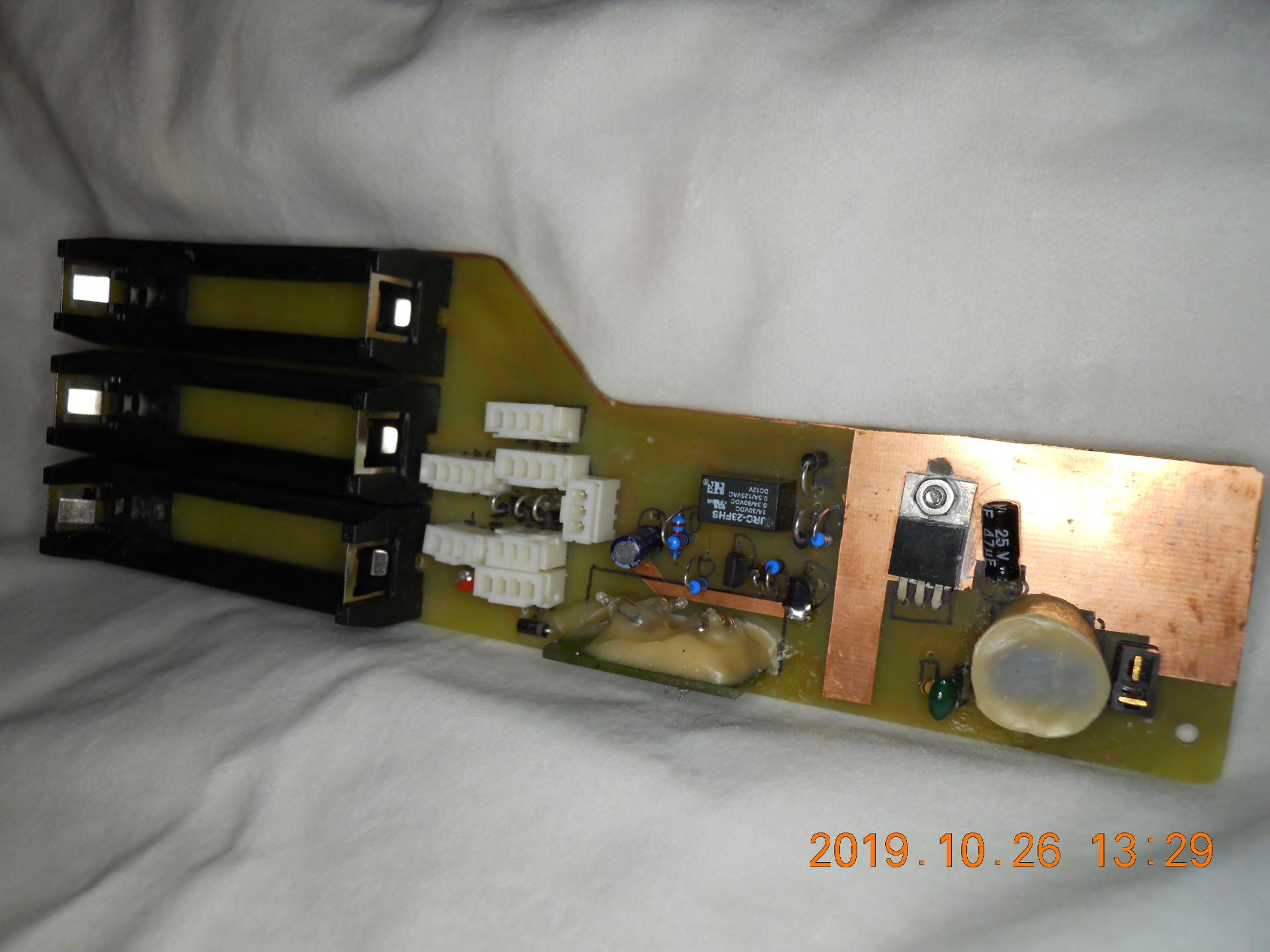

Üdv mindenkinek.
Janigel, Proli007, köszönöm a segítséget.
A késleltetett kapcsolást megépítettem egy új panelon, és nagyon jól működik.
A 2 másodperces késleltetés viszont soknak bizonyult a gyakorlatban, fejben kevesebbnek tűnt, ezért kísérleteztem kicsit a C1 értékével.
Jelenleg egy 22µF-os kondenzátor van benne, ez még mindig elég késleltetést ad hogy kisebb rázkódásra ne, csak tényleges eldőléskor kapcsoljon ki a fénycső, viszont elég gyorsan kikapcsol hogy az UV-C ne vakítsa meg a gyanútlan nézelődőt az ásványbörzén.
(#) janigel válasza igor4122 hozzászólására (») Okt 26, 2019 /
Szuper, de ez is megoldás lehet.
Egyébként proli007 adta a jó megoldást, övé a dicséret.
(#) igor4122 válasza janigel hozzászólására (») Okt 26, 2019 /
Igaz, de mindketten segítettek, szerintem mindkettejüknek jár a dicséret.

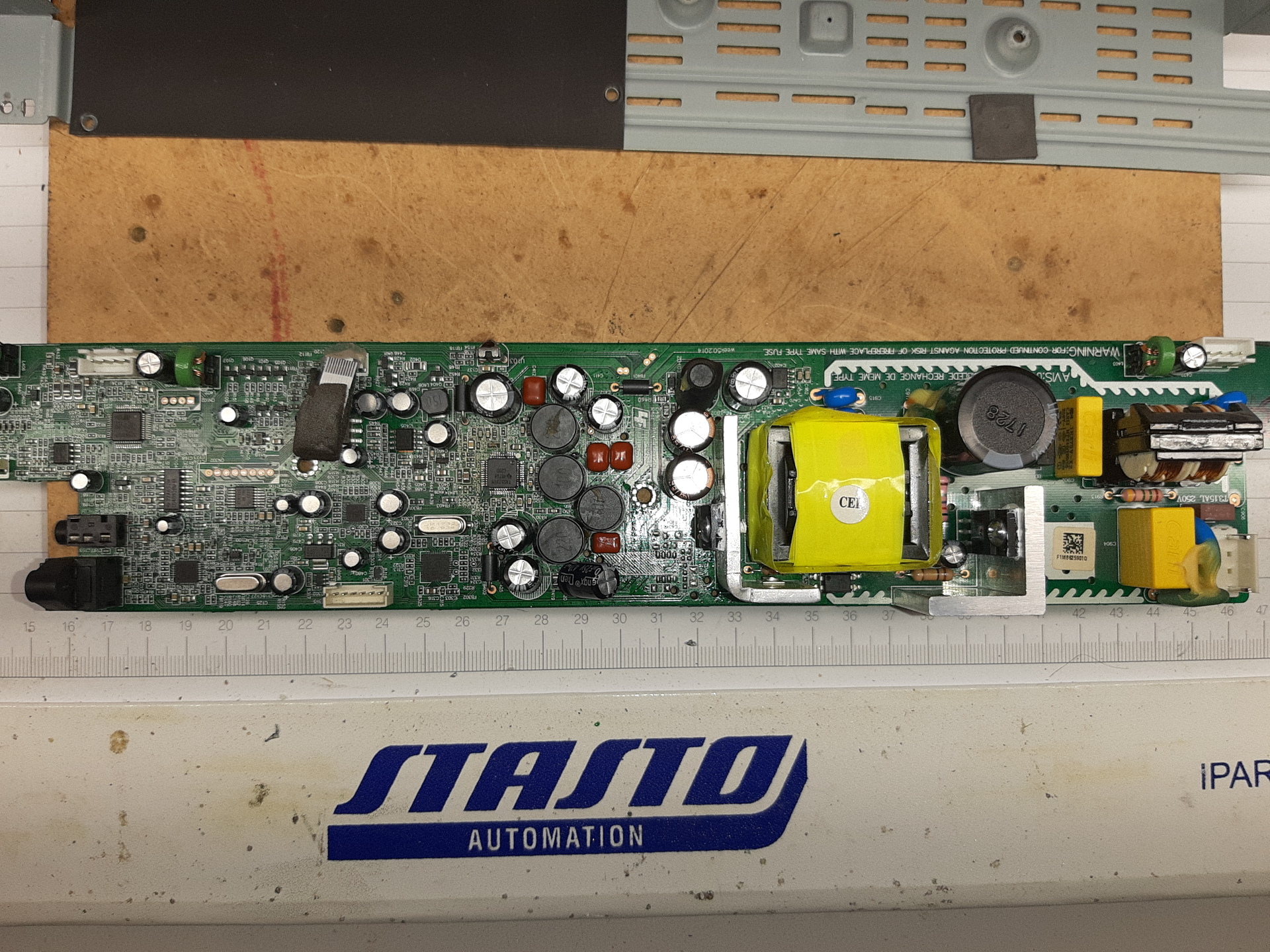

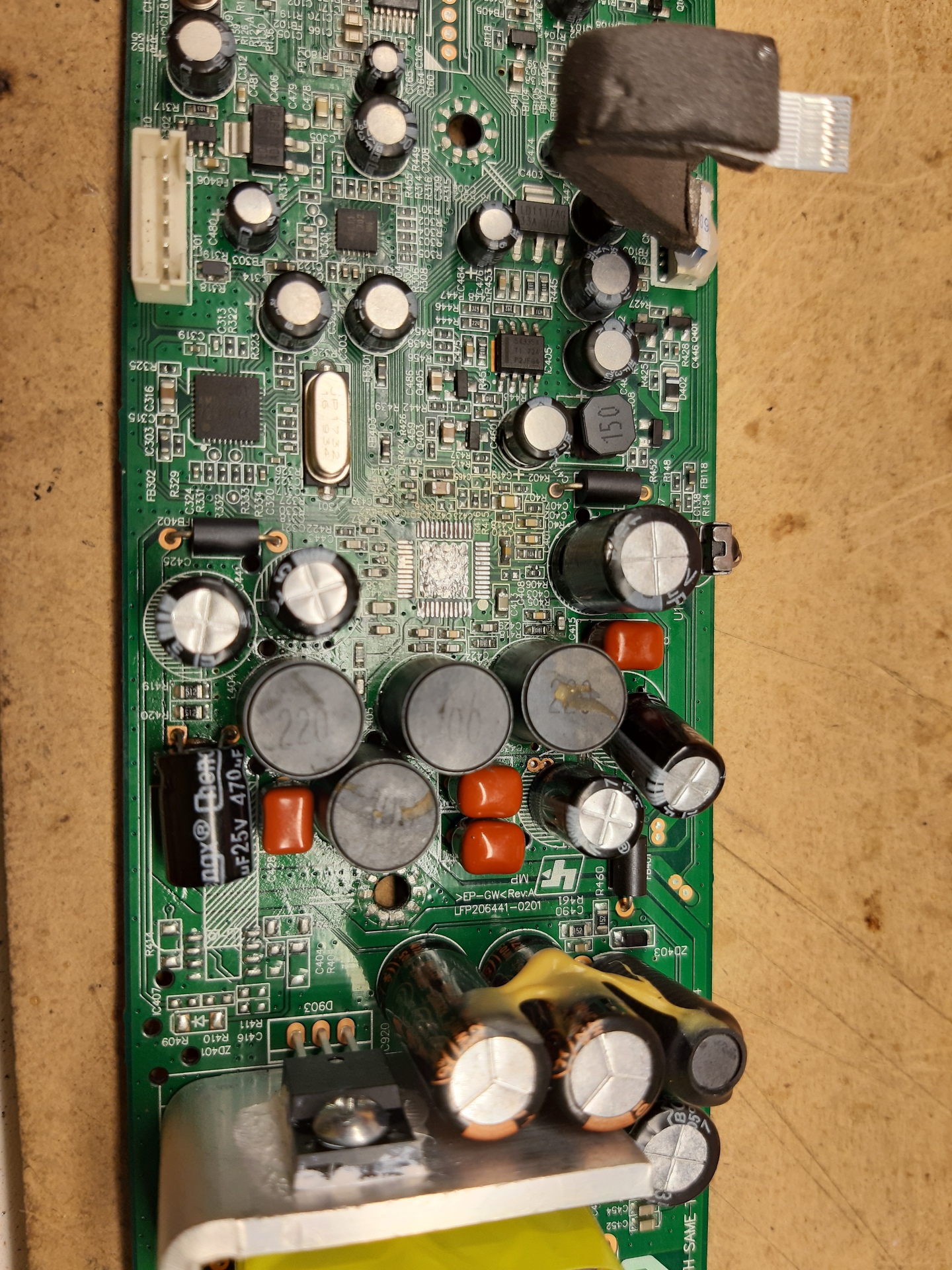

Kezembe került minap aránylag olcsón egy Sony HT-CT80 bluetooth on,(SA-CT80 készüléken ráírva) hangprojektor,minden funkcioja működik ,de hang nincs.
Hozzá szeretnék kapcsolási rajzot,tálaltam is csak az fizetős ,én ezértt az egyért nem szertnék regisztrálni ,ha valaki tudna segiteni azt megköszönném!
Végfokot cseréltem...)

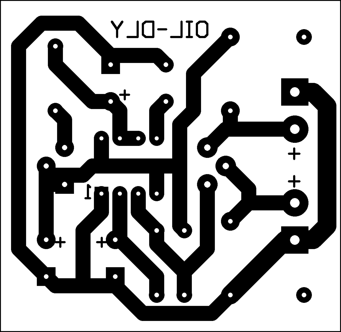

(#) proli007 válasza Tyutyu 49 hozzászólására (») Nov 11, 2019 /
Hello! Ha így megfelel.. Kb. 2 percig teljes erővel fűt, majd a potival beállíthatóan, lassú PWM jellel ki-be kapcsolgat.

(#) Tyutyu 49 válasza proli007 hozzászólására (») Nov 12, 2019 /
Erre gondoltam.Nagyon köszönöm! Ebben az a vicc még ráadásul,hogy mindenem van hozzá itthon. Még egyszer nagyon köszönöm!
