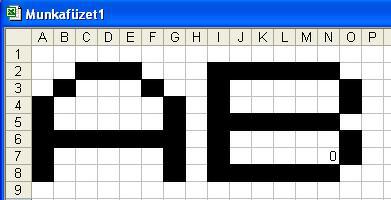

Legyen egy karakter 8*8 pontból álló mátrix. - Egy RAM, amit két folyamat kezel: A mikroprocesszor és egy folyamatosan olvasó áramkör. A két hozzáférést szinkronizálni kell. Megoldható dual port RAM -mal is. A címét a pozíció számláló 3.. x bitje és a sorszámláló 3..bitjei alkotnak. - Egy alkalmasan megválasztott frekvenciájú órajel, ami a képpontok időzítését adja. - Egy számláló ami a karakter pozíciókat számolja és még a megjelenítő vízszintes szinkronjelét is előállítja. - Egy másik számláló, ami a sorokat számlálja és a függőleges szinkronjelet is előállítja. - Egy karakter generátor ROM. A címe a sor számláló alsó három bitjéből és a RAM -ból kiolvasott karakter kódból áll össze. - Egy kis vezérlő, ami minden 8. órajelnél a RAM -ból kiolvassa a soron következő karaktert Átadja a ROM -címének, a kiolvasott mintát egy léptető regiszterbe tölti, ahonnan a képpont órajel 8 periódusára kilépteti a kép kimenetre. - Egy kompozit videó jel előállító fokozat, ami a TTL szintű kép, vízszintes és függőleges szinkron kimenetet kompozit video jellé alakítja. Az első karakter sor első karakterének legfelső sorának képével indul a megjelenítés. A 8 képpont kikerül a kép kimenetre. A következőkben a sor 2., 3., stb karakterének legfelső sorának adataival folytatódik. A sor végén vízszintes kioldás kell a szinkron előtt, majd a vízszintes szinkron impulzus. A második .. 7. videó sor az első karakter sor első karakterének következő adatának. képével folytatódik. stb. A 8. sornál áttér a második karakter sor legfelső adatára. stb. Az utolsó sor után teljesen üres sorokat kell kiadni - függőleges kioltás. Ez után mehet a függőleges szinkron. Az időzítéseket a megcélzott monitor adataihoz kell igazítani. Terveztem , építettem és be is mértem ilyet is és teljesen grafikusat is.

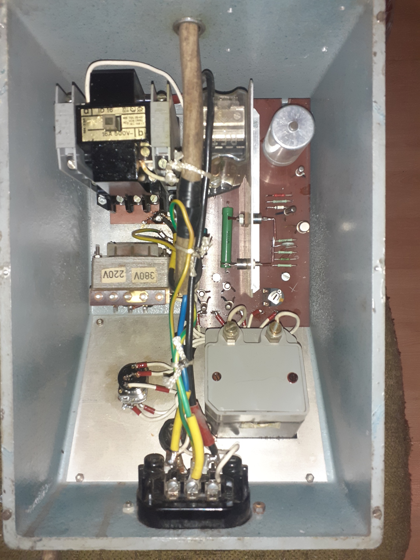

Egy olyan rajzot szeretnék kérni, ami egy ilyen tirisztort Bővebben: Link begyújtana 230v 50 Hz egy váltóáramú hullám erejéig. Tápfeszt dc 24v -ból lehet venni, nyomógombbal indulna. A tirisztorral kapcsolt váltófesz egy ilyen diódákból Bővebben: Link álló graetz hídra kerülne. Köszönöm! A hozzászólás módosítva: Jún 13, 2022
Szia! Nagy induktivitás, egy mágnesasztal. Jelenleg egy 25A -es kismegszakítóval kapcsolják a 230v-ot a diódahídra amiről direktbe kapja a mágnesasztal. Szóval a kismegszakítót kellene kiváltani mert egy kicsit szikrázik.....
De csak egy periódus idejére kell áramot kapnia ennek az asztalnak, utána nem? Ez valamilyen rázóasztal?
Ez egy úgynevezett elektropermanens mágnesasztal, csak egy pillanatra kell egyenáram, ami átfordítja a mágneses mezőt, onnantól az állandó mágnes tart. Valami ilyesminek az ős változata. Bővebben: Link
Csak azért firtatom a dolgot, mert ha mondjuk fél másodpercre kellene áramot biztosítani ennek a dolognak, akkor az sokkal könnyebben megoldható, mit az egy periódusnyi időtartam.
A fél másodperc már közel van a kismegszakító kioldási idejéhez. Annyira nem kritikus az egy hullám, lehet több is de a cél az lenne, hogy ne oldjon ki a kismegszakító. Jelenleg felhúzzák lehúzzák, ha nem húzzák le kézzel, kb fél egy másodperc múlva kiold a megszakító. De azonnal lehet hallani, hogy csattan a mágnesasztal, ahogy odarántja a vasat, bőven van idő még kézzel lehúzni a kismegszakítót. Egy pillanatra 300A kap, és akkor még nem beszéltünk az induktivitás visszarúgásáról.
Ha mindig egy fél (ugyanarra) periódusra kapcsoljuk rá (ami meghökkentően egyszerű, mellesleg), akkor mitől engedne el?
Tulajdonképp egy állandó mágnes, azért nem enged el. Én is úgy gondolom, hogy ha valaki ismeri ennek a tirisztornak a gyújtó áramát nem ördögtől való a dolog. Időzítés dolgokat megoldom akár kontrollerrel, de talán ide egy RC tag is megtenné, csak én nem tudom méretezni....

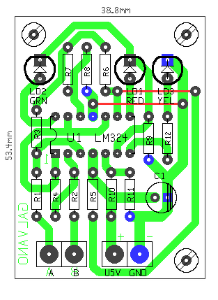

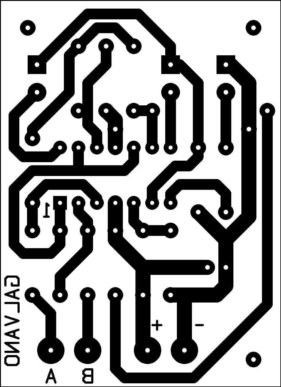

RF-ás térerő indikálás szerű 3 LED-es megoldást keresek, amellyel Deprez-t és/vagy varázsszemet váltok ki. Külsőleg több készüléknél láttam ilyet, de áramköri megoldást nem találok. Valójában Wheatstone hídban szeretném alkalmazni. A tápban 7805-ös már 5V-ot ad. Most a többi lenne soron. Ha nagyobb feszültség ildomosabb lenne, azt növelni tudnám átalakítóval. Jelenleg a fejhallgató kiváltását szeretném. Viszont Deprez nem férne el. Járható út? Köszönöm!
Hello! Remélhetőleg egyenfeszültség különbség indikálására gondoltál..
Az A és B pont potenciáljának a GND-hez képest 0..4V tartományban kell lenni.

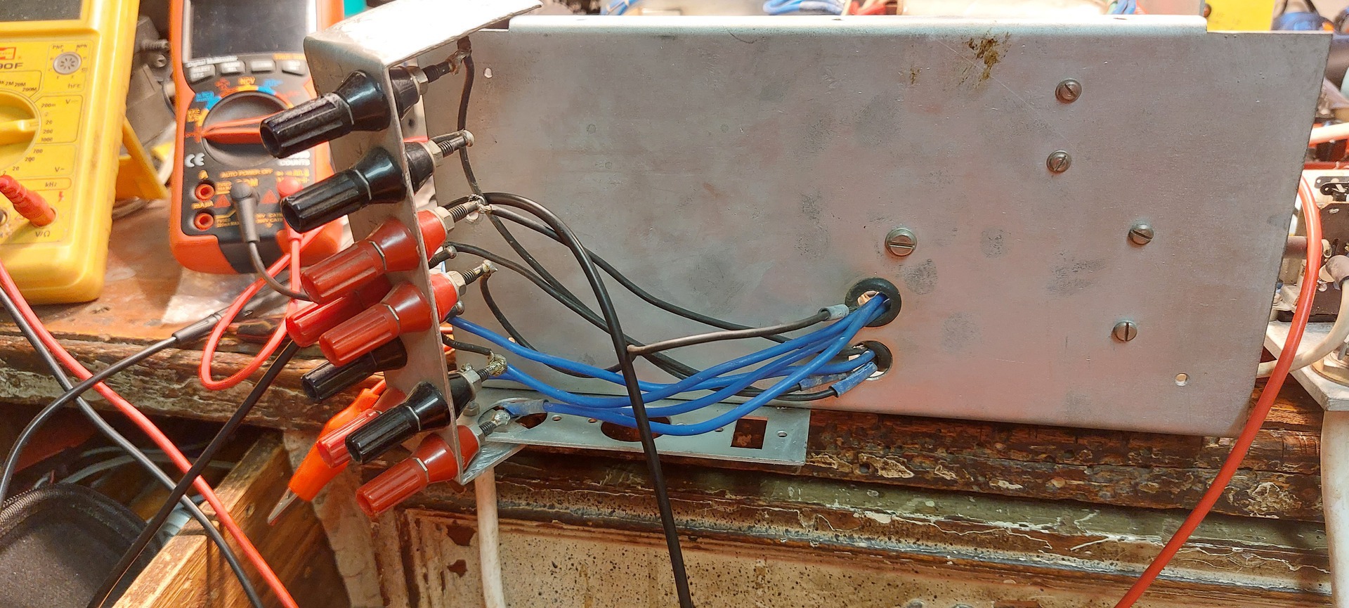

Az alábbiban kérem a segítséget; ennek a tápegységnek keresem a kapcsolási rajzát: a banánsor úgy tűnik utólag lett kiépítve. A nagy alu lapon lévő stab IC-ből kettő hibás volt, azokat kicserélve megjelent a banánhüvelyeken a megfelelő feszültség. Van egy kisebb panel, amiből kivettek két alkatrészt, ami hűtőbordára volt szerelve. Ezek mind hiányoznak! A kis panelre felírtam amit mértem ill. az alkatrészeket. Mi lehet a hiányzó elem? Lehetett itt is egy külön panelka, mint az alu lapon is van? Én nem jutok el a megfejtéshez? A biztiből látszik nem nagy teljesítményről van szó. A két fekete vezeték az utólag kiépített banánhüvelyekhez vezet, ahol az egyik -5 a másik -12 feliratot (ceruzával mellé írt) visel. Köszönöm a fáradozást! A hozzászólás módosítva: Júl 18, 2022
