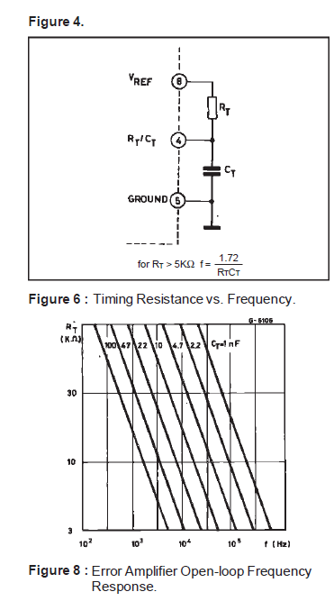

Sziasztok! Van nekem egy kapcsolóüzemű töltőm. Itt küldöm a primer és szekunder rajzát.Az a baj,hogy a primer tönkre ment,kicserélgettem benne sok mindent,de most 2.5 Amperrel tölt az 1.6
Amper helyett. Mi lehet az oka?Átmértem az egész szekundert is és mindent jónak találtam.Lehet hogy a primerben nem ezek az ellenállás értékek voltak?Vagy mi szabályozza itt a szekunder kimenő áramát?Vagy a fesz változtatással szabályozza az áramot is? Előre is köszönöm!Első kép primer, második kép szekunder.

Növeld meg egy kicsit az R30-at.
(#) gulyi88 válasza kadarist hozzászólására (») Aug 11, 2013 /
Inkább a 0,68 ohmot kell növelni a primer körben (több darab párhuzamosításával célszerű öszerakni úgy pontosabb ). Vagy még a primer frekvenciát lehetne lejjebb venni, akkor is csökken a töltőáram.

Köszönöm a választ! Az R30-at már próbáltam növelni nem hatott. Reggel megpróbálom a 0.68 ohmot a sorse-n növelni,1 ohm 5watt-ra jó lesz? Ilyen ellenállásom van kéznél. De a gate-n nem okoz gondot a változás?

(#) gulyi88 válasza etm hozzászólására (») Aug 11, 2013 /
Valószinűleg nem okoz problémát az 1 ohmos sönt.
Ha van lehetőséged, akkor az IR oszcillátorának frekijét megmérhetnéd (50-100Khz körül lenne normális).
De sima párAh-s ólomakksik tötlésénél nem akkora probléma hogy kicsit nagyobb az áram,
inkább a töltési végfeszültséget kell ellenőrizni, amit a tl431-es és környéke szabályoz (2.25-2.3V/cella).

Ezek zselés akksik aminek sok a 2.5 Amper.1.5-1.6 körül kellene hogy legyen.A kimeneten a feszültség 52 volt (stabil),csak az áram sok. A frekvenciát nem tudom mérni,mert nincs hozzá szkópom,de ha növelem a 0.68 -at akkor ah hogyan hat ki a jelre?(vagy a kimenetre)?Csökkenti az amplitúdót?Különben a kimenő fesz szerintem jó,mert 4 drb.12 Voltos akksi van.(48Volt)

(#) gulyi88 válasza etm hozzászólására (») Aug 12, 2013 /
Ha a 0.68ohmot növeled azzal a transzformátoron átfolyó áram végértékét csökkented, a trafó árama pedig arányos a trafóban eltárolt energiával, ami egy periódus alatt kerül át a kimenetre, azaz végeredményben a kimeneti áramot csökkented (mivel a kimeneti feszültség nem változik jelentősen).
(ha a frekvenciát csökkented akkor egyan azt éred el hogy csökkenjen az átvitt energia egy periódus alatt. IC adatlapja alapján az Rt Ct alkatrészekből kiszámolható a freki (hátha nem megfelelő került bele a javítás során.))

(#) etm válasza gulyi88 hozzászólására (») Aug 12, 2013 /
Szia! A 4-es lábon az ellenállás és a kondenzátor értékére gondolsz? Vagy melyik alkatrészek azok amik szóba jöhetnek a rajzon?

(#) gulyi88 válasza etm hozzászólására (») Aug 13, 2013 /
Igen azok. Adatlapot nézve a freki nem lehet túl nagy, ha valóban 10k van Rt-nek betéve.
Szóval marad a sönt növelés.
Bár az az eltérés még belefér, amit az áramon tapasztaltál, ha a Ct nem az eredeti érték.
