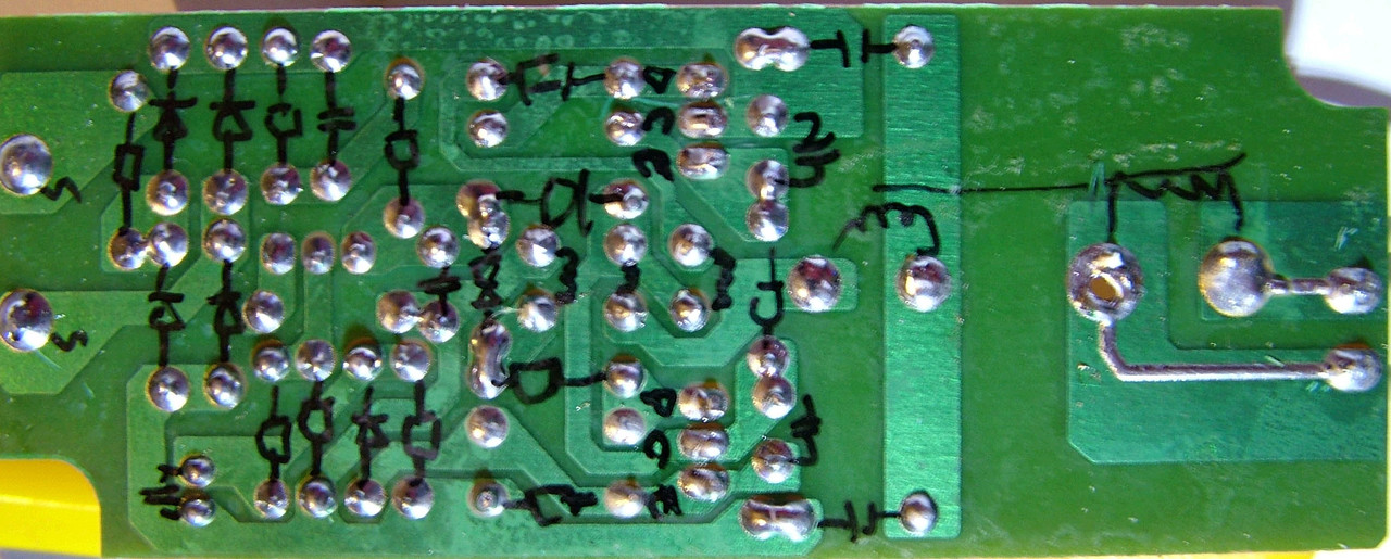

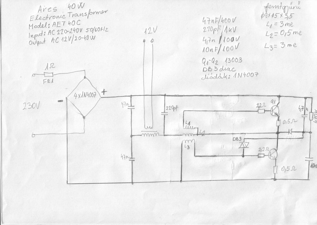

(#) Geri86 válasza saba hozzászólására (») Feb 23, 2014 /
Rajzolni egyenlőre nem tudom, mert ezt egy hirdetésből való. Ha megveszem megpróbálom lerajzolni. De valami ilyesmi lehet amit a csatoltban látsz.
(#) ktamas66 válasza Geri86 hozzászólására (») Feb 23, 2014 /
Én egyszer visszarajzoltam a nyákot (bár ez nem pontosan ugyan az):
(#) scooby_ válasza ktamas66 hozzászólására (») Feb 23, 2014 /
Gyakorlatilag ugyan az az elv, mint Skori önrezgő rezonáns tápja. Van egy soros áram visszacsatolás, ez adja a Gate (vagy bázis) feszültségeket azzal a rezonancia frekvenciával amin a szórótrafó rezeg. A Bázis és ez Emitter között feltételezésem szerint azért van kihagyva 2-2 furat, mert oda jönne a Gate kapacitást kisütő dióda ha FET-et alkalmaznak kapcsolóelemként.

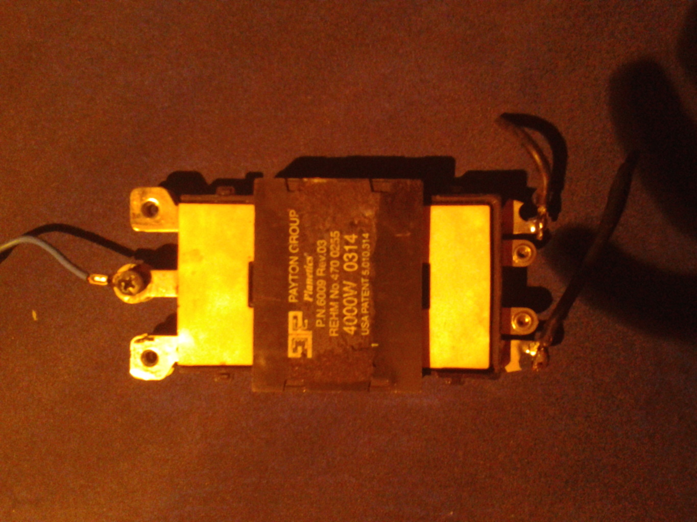

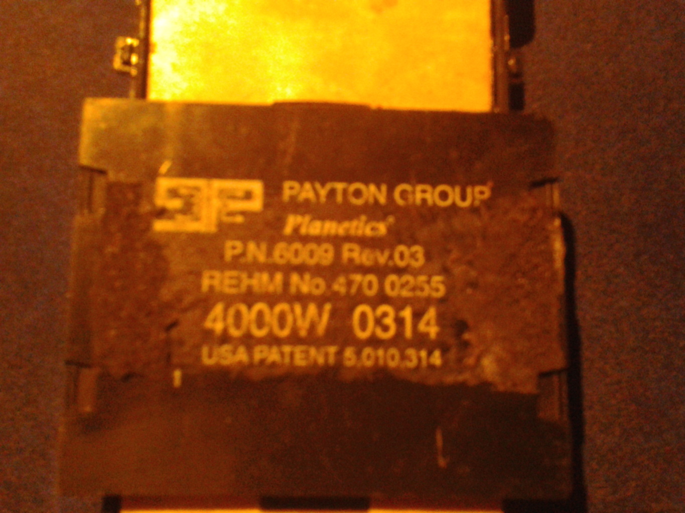

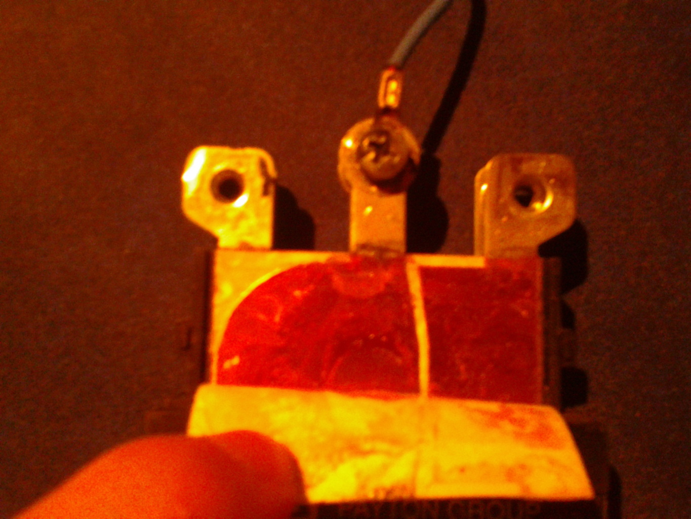

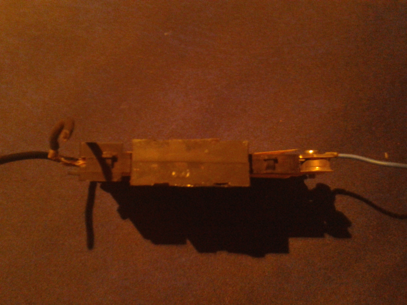

(#) mmajka hozzászólása Feb 23, 2014 /
Kedves Urak!
A minap egy fura eset keretein belül találtam egy inverteres hegesztő trafót. Vagyis elektronikával együtt, de az sajnos halott. A kérdés a következő:
Fel lehetne e ezt a szörnyet használni egy 2x70V dc kimenetű táphoz?
A hozzászólás módosítva: Feb 23, 2014
(#) voodoo válasza mmajka hozzászólására (») Feb 23, 2014 /
Fel bizony
(#) erbe válasza mmajka hozzászólására (») Feb 23, 2014 /
Nem ártana tudni az áttételét. A jelölésekből nem sok mindent lehet kideríteni.
(#) mmajka válasza erbe hozzászólására (») Feb 23, 2014 /
Igen az fontos lenne. Viszont hogyan tudom meghatározni anélkül, hogy megbontom?
Ha nem lehetséges akkor le kell mondanom róla mert gyárilag valami kegyetlen kemény lakkal be van öntve az egész.
Vagy visszakövetem a meghajtást és visszaalakul azzá aminek gyártották, végül is a hegesztő is mindig jól jön a háznál akár több is. De azt akkor már a másik témában.
50 Hz-en nem nagyon tudod méregetni, de ha valami nagyobb frekit összehozol, lehetőleg szinuszosban, pl. meghajtod egy kisebb rezonáns táppal, akkor már tudsz méregetni. A kapott értékekből akár a meghajtó frekit és a várható teljesítményt is kiszámolhatod. Amiket írnak róluk, komoly szerkezet lesz belőle.
(#) mmajka válasza erbe hozzászólására (») Feb 24, 2014 /
Szerintem pihenni fog egy kicsit a fiók aljában, amíg lesz kedvem hozzáfogni.
Addig is megpróbálok a régi géphez kapcsolási rajzot szerezni hátha abból kiderülhet valami.
A hozzászólás módosítva: Feb 24, 2014
