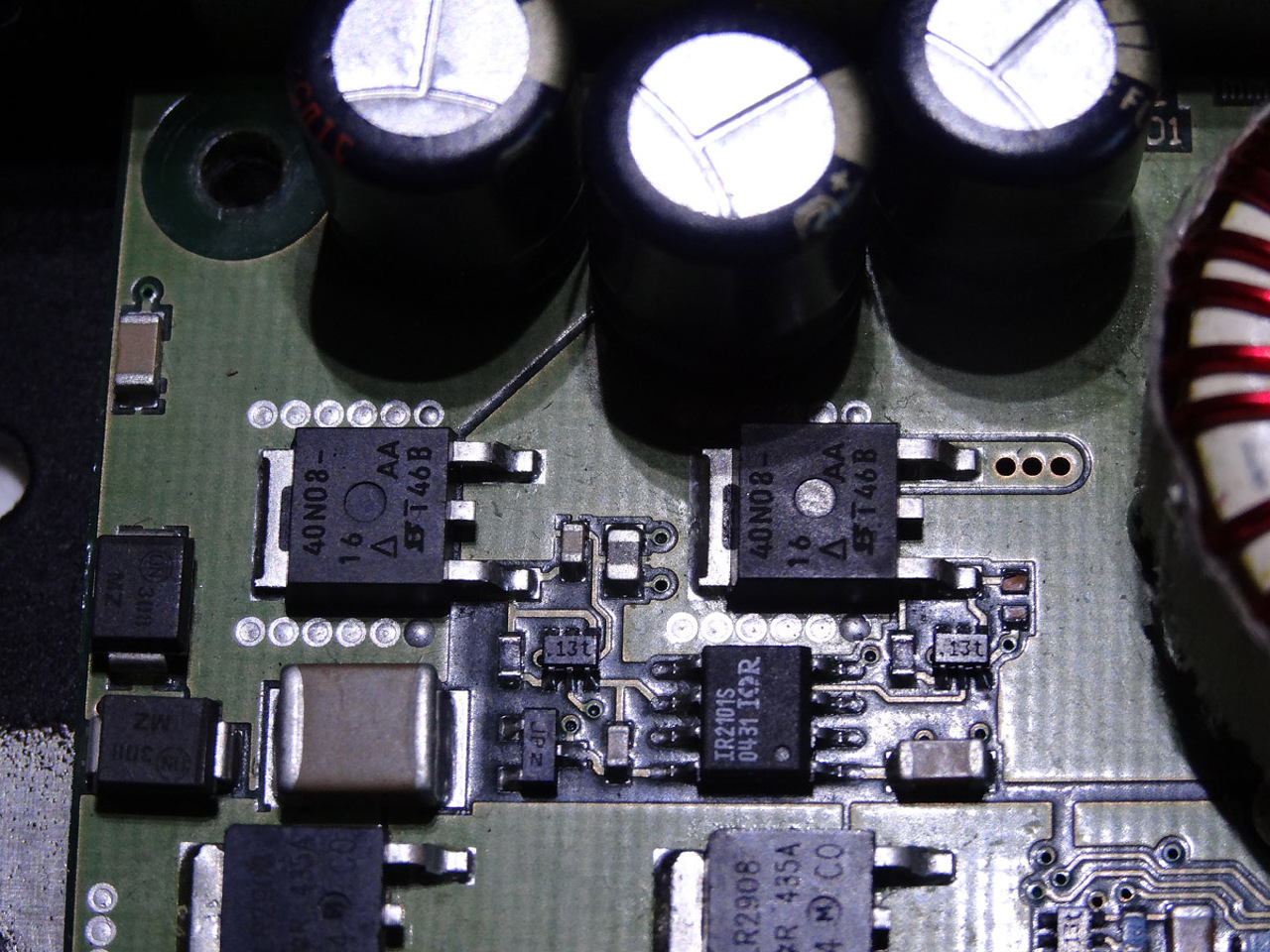

(#) ktamas66 válasza lorylaci hozzászólására (») Jan 17, 2016 /
Itt egy gyári megoldás (mondjuk ez DC/DC konverterben van, 50kHz). Az IR2101 kimenete 130/270mA-t bírna, ez van megfejelve BC847 PNP/NPN párossal (.13t), ahol az Ic=100mA max. lenne, ha DC-ben lenne használva.

(#) ktamas66 válasza Transztyuszeres hozzászólására (») Jan 17, 2016 /
Az elvi megoldás részére gondoltam felhívni a figyelmet, ahol egy fetmeghajtó IC 270mA-es kimenete egy 100mA-es tranzisztorral van megerősítve.
