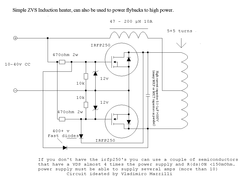

(#) doomkiller hozzászólása Feb 7, 2010 /
Sziasztok. A mellékelt kapcsolási rajzból lehet e 230Vra kapcsolóüzemű tápot csinálni? Persze az alkatrészeket a feszültség függvényében gondolom módisítani kéne, a trafó pedig pc táp trafóra gondoltam. Amugy azért kérdem mert ez egy sorkimenő meghajtás, és arra gondoltam hogyha lehet felfele transzformálni akkor lefele miért ne lehetne. Meg lehet építeni vagy őrült és életveszélyes ötlet.
(#) pimi9 válasza doomkiller hozzászólására (») Feb 7, 2010 /
Nem lehet 230V-ra alkalmazni, mert a kapcsolóeszközöket a tápfeszültség többszöröse veszi igénybe (4-5x) és a legnagyobb türéshatárú eszközök 1200V környékén vannak.

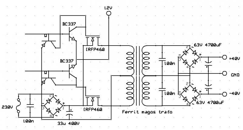

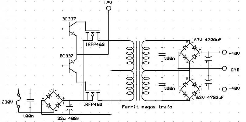

(#) adamtui_93 hozzászólása Feb 9, 2010 /
Hali az lenne a kérdésem hogy ez a kapcsolás müködőképes-e ha egy AVR el kapcsolgatom a 2 BC337-et azok meg a 2 IRFP460-at ? + ezeknek a feteknek elég 12V hogy tejesen kinyissanak teljesen vagy menyi kell hozzá ? egyátalán lehete ezt igy 20-120Khz frekin járatni?
(#) ekkold válasza adamtui_93 hozzászólására (») Feb 9, 2010 /
A FET "bemenete" gyakorlatilag egy kondenzátor. Mitől fog kisülni? a kérdésedre a válasz: Nem, így nem müködne.
nem teljesen értek a fetekhez ezért ugy gondoltam rá mint a tranzisztorra mit tegyek bele hogy müködjön picit át birnád rajzolni vagy elmagyarázni?
(#) Lacika001 válasza adamtui_93 hozzászólására (») Feb 9, 2010 /
Nem jó így, a fet gate-je és a gnd közé kell még egy bc327, aminek a bázisát összekötötd a 337 bázisával.
A másik meg hogy az IRFP460 n-csatornás a source-hoz képest a drain-re pozitiv feszültséget kell adni.
(#) adamtui_93 válasza Lacika001 hozzászólására (») Feb 9, 2010 /
Most mit változtassak még rajta? azt a source-hoz képest drain-re hogy tegyek +t ? (a 2 tranyo aminek nincs neve az a BC327)
