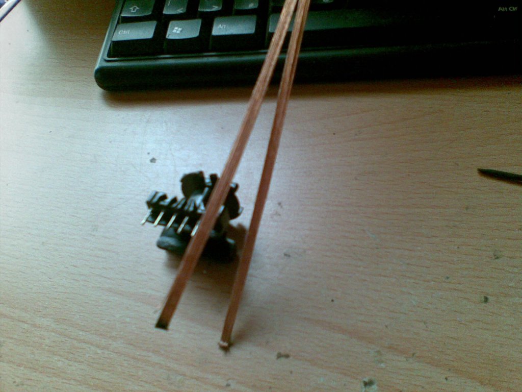

Az ígért képek. Sajna a tekerés nem lett valami faxsza.
Ráadásul sikerült el törni a cséve peremét. :bummafejbe:
(#) emmzolee válasza attirush hozzászólására (») Márc 27, 2012 /
A perem letörés nem érdekes. Ez az össz menet, aminek föl kellett férnie?
Tök jól elfért.

Atom jó lett a trafó.
Figyelj. Nézd már meg a képeidet. Mind életlen. Viszont mindnek éles a háttere.
Ne fényképezz olyan közelről, mert az optikának ez már túl közel van. Vidd hátrébb a gépet vagy 25 centivel, és bár kisebb lesz a lényeg, de legalább jól fog látszani.
Nehogy újra fényképezd ezeket.

Hali) Ezen a képen ha jól látom vezetékkel tekerte a trafót attirush. Nem akarok beleszólni de én is volt hogy igy tekertem meg gondoltam igy egyszerübb skinhatás stb viszont nekem a teljesitménye nagyon kevés lett.Igaz én sem értettem hogy miért.Majd hogy a negyedét tudta a tranzformátor terhelésre.Bővebben: Link
(#) attirush válasza emmzolee hozzászólására (») Márc 28, 2012 /
Köszi!!! Igyekeztem! Több drót is rá fért volna!

Trafóról bontottam a vezetéket. Úgy csináltam,hogy beütöttem 2 szeget a fába rátekertem szorosan egymás mellé és össze ragasztottam lakkal a 2* 11 db. 0,4 szálakat.
Sokkal könnyebb így a 2*11 szállal dolgozni.
Ha nem erre gondoltál,akkor sorry.
(#) emmzolee válasza attirush hozzászólására (») Márc 29, 2012 /
Nem rossz megoldás ez a huzal szalagosítás.
Lakkal csináltad?? Az milyen lakk?
Bírja a hőt? A trafóban lehet 130 fok is.
