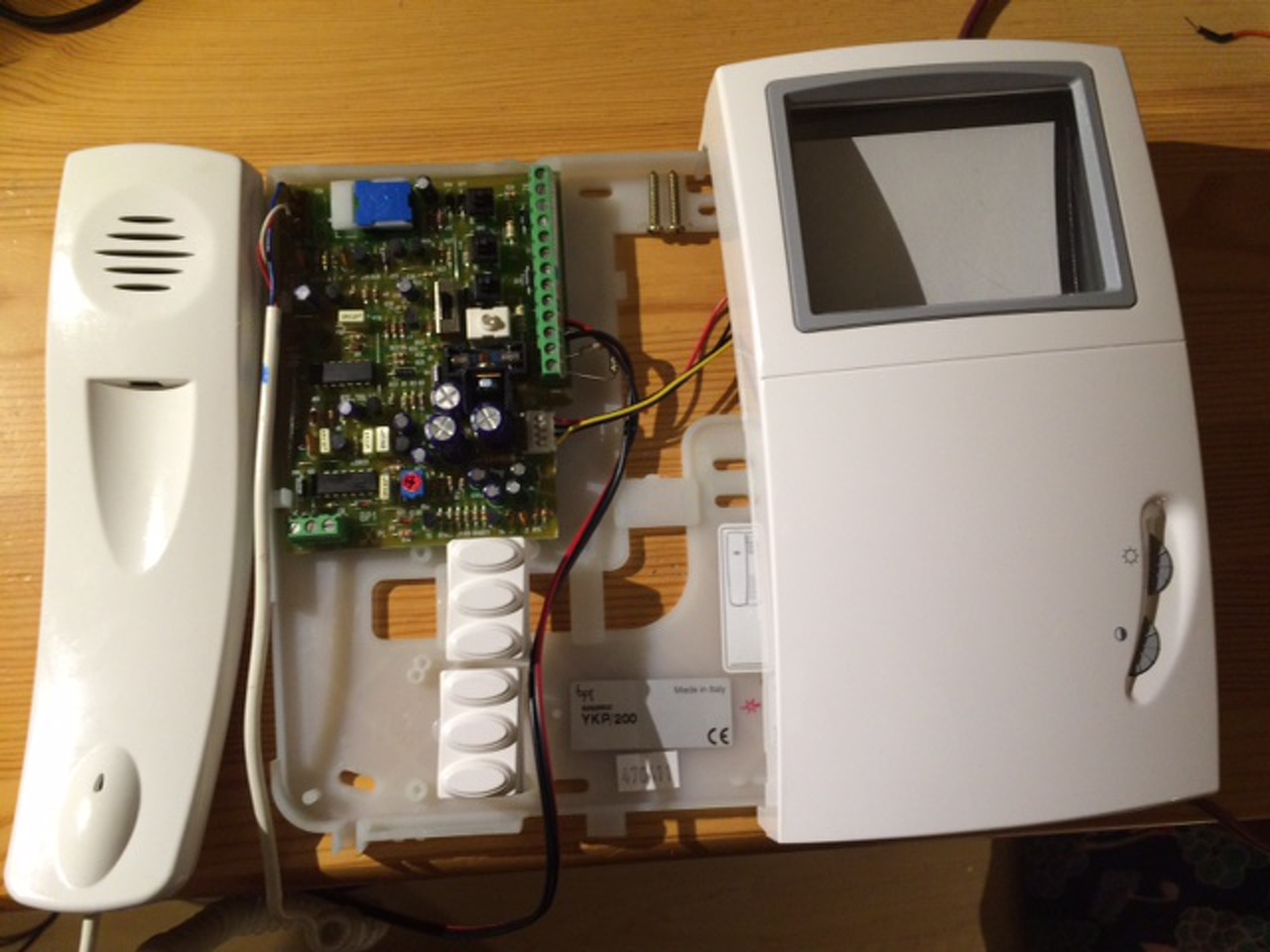

(#) gyoran hozzászólása Dec 31, 2015 /
Egyik rokonom társasházában egy olasz BPT nevű cég kaputelefon rendszere van.
Nála - és amennyire tudom csak nála - nem illetve nagyon halkan hallatszik a csengetés és a kapunál lévő beszélő hangja. Amikor odaköltözött már ilyen volt. A többi funkciója (pl. video) működött
A lakásban lévő készülék típusa: YKP-200, monitorral és kézibeszélővel, ez utóbbinak kellene szólnia. Már többen megnézték, de nem jutottak vele sokra.
A rokonom leszerelte, és elhozta, hogy nézzek rá.
Nem tudok semmi életet csiholni bele. Nyilvánvaló hibát nem látok rajta, a hallgatóban, az áramkörről leválasztva tudtam zajokat "generálni".
Ismeri valaki ezt a típust? Van esetleg kapcsolási rajza hozzá valakinek, vagy valami tippje, hogyan indulhatnék neki? Valószínű a busznak, amire csatlakozik kellene valamit nyújtania, de az ugye a másik városban van.
Google csak annyi ismertetőt talál, hogy melyik csatlakozó milyen célt szolgál, de hogy hogyan működik, olyat nem találtam.
A hozzászólás módosítva: Dec 31, 2015
(#) phr3ak válasza gyoran hozzászólására (») Dec 31, 2015 /
Érdemes lenne ezt kipróbálni egy másik helyen vagy egy másikat helyette mielőtt még nagyon belebonyolódsz, hogy biztosak legyetek, hogy nem a központ a ludas.

(#) gyoran válasza phr3ak hozzászólására (») Dec 31, 2015 /
Szia, és köszönöm a hosszászólást
Sajnos 150 km-re vagyok a háztól.
A készülékek egyébként egy buszra vannak felfűzve, ha jól értem a leírásokat, csak a csengetés megy egy közös és sok egyedi érpáron.
A video és a hang a készülékek között buszon fut.
Ha viszont síma hangfrekit kapcsolok a hang csatlakozóra (mondjuk 1 Vpp) akkor a készülék semmit nem csinál, a hallgatóban a legapróbb kattanást sem hallom.
Az egész kicsit olyan, mintha nagy impedanicás állapotban lenn, bármire rámérek a szkóppal, egy két kivétellel csak 50Hz-e brummot látok, esetleg korlátozva fent/lent. Ha azt a gombot megnyomom, amivel a lenti kézibeszélőre lehetne "ráhívni" akkor az egyik hangcsatlakozóra előbb rákapcsolja a tápfeszt majd visszaveszi fél tápfeszre. Ezért gondolom, hogy a központ a vezérlést feszültségszintekkel csinálja és erre ül rá a beszélgetés. Innentől kezdve viszont kapcsolási rajz vagy busz-protokoll nélkül nehéz lesz továbbjutnom. A két IC egyébként sima inverter ill. NAND, (CD) szóval a kapcsolás maga nem lehet extra bonyolult.

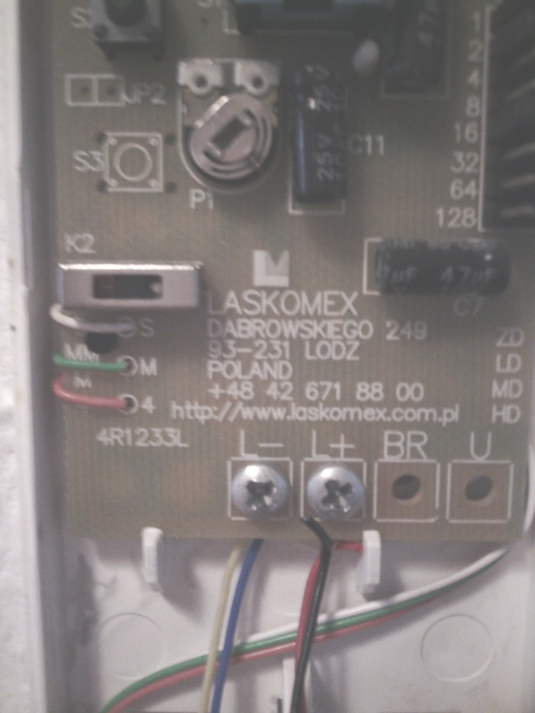

(#) Krono hozzászólása Jan 5, 2016 /
Lenne egy Régi kaputelefonunk amit szeretnénk kicserélni.
Itt ütköztünk egy hatalmas problémába(szakmai ismereteink hiánya okozhatja a problémát) ami az lenne, hogy nem működik az egész
Kifejtve: 4 bemenet van mind a 2 eszközön, 4 kábel megy bele az eszközbe.
A régi eszköznek a + és - jelölésű bemeneteibe megy bele 1-1 érpár. Balga miniműlis tudással rendelkező ként bekötöttem ugyan úgy a + és - os bemenetekbe ugyan úgy az érpárokat az új kaputelefon esetében. Az eredmény az lett, hogy lent a kaputelefon kódos része hibakódot ír ki ami szerint valahol zárlat van a rendszerben.
Kipróbáltam az összes variációt a bekötésekre(az érpárokat nem szedtem szét) de semmi eredmény nem lett, ha ki is csöngött a kaputelefon akkor sem működitt a mikrofonja, és nem is tudtam beengedtettni vele senkit.
Bárminemű ötlet mi lenne a megoldás?
Előre is Kösz
(#) Remci válasza Krono hozzászólására (») Jan 5, 2016 /
Tipust vagy képet tudsz róla prezentálni? Úgy könnyebb lenne.
A hozzászólás módosítva: Jan 5, 2016
(#) Krono válasza Remci hozzászólására (») Jan 5, 2016 /
Természetesen már töltöm is fel a képeket.
Az első képen a bekötött régi készülék van a másodikon pedig az új
(#) SzAndras00 válasza Krono hozzászólására (») Jan 5, 2016 / 1
Szia, ez így nagyon nem fog menni!
Laskomex digitális központra nem lehet analóg lakáskészüléket rátenni, csak a sajátját! Sajnos be kell szerezni egy olyat, a régi alapján bekonfigurálni, és már lehet is örülni
Szerintem nem fog menni. A két készülék nem kompatibilis egymással.

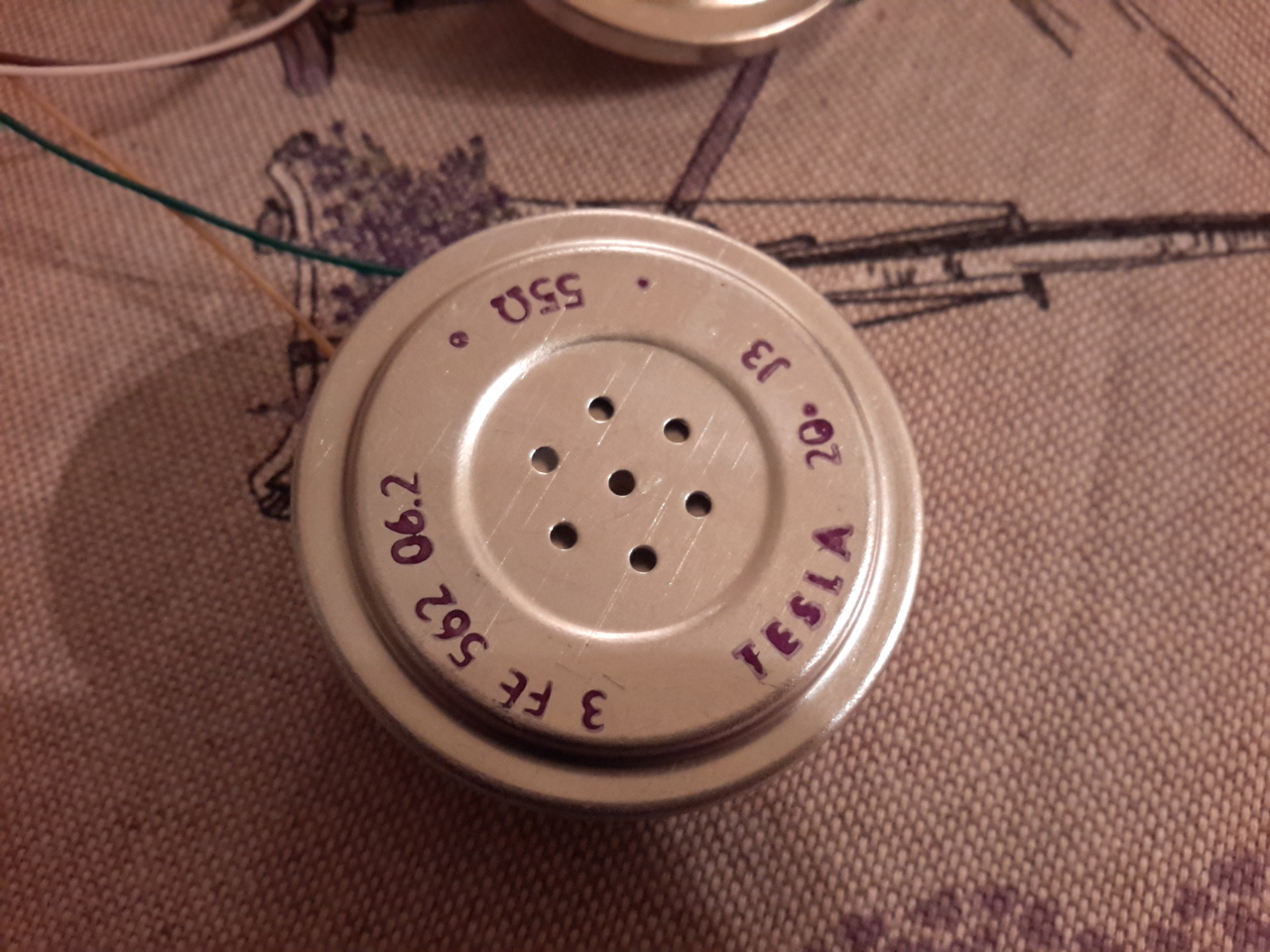

Sziasztok. Van egy fehér Tesla (legalábbis azt hiszem, csatoltam róla képet) klasszikus kagylós kaputelefonom. Át akarom alakítani olyanra, hogy csinálok egy nagyobb retró stílusú dobozt: a tetején egy hangszóróráccsal (mögötte hangszóró és mikrofon), alatta két gombbal, a bal oldali felveszi, és tudok beszélni a kihangosított hívóval, a jobb oldalival nyitom a kaput. Nyilván a kapcsolókat nem gond lecserélnem, de a hangszóróval vannak kétségeim. Ha kicserélem valami nagyobbra, mire figyeljek? A mostaniról csatoltam képet. Tudnátok tanácsot adni légyszi? Nem vagyok műszerész, de bátran szerelgetek ilyesmit. Előre is köszi!
(#) mps válasza maddlock hozzászólására (») Jan 9, 2016 /
Szia! 8-16 Ohmossal elműködik. Gondod inkább azzal lesz, hogy ne gerjedjen. Próbáld úgy összerakni, hogy a hangszóróból ne nagyon jusson hang a mikrofonba. Bár az újabb kültérikben van gerjedésgátló. Ha mégis nagyon gerjed, fordítsd meg a hangszórón a két vezetéket.
Mielőtt neki kezdesz komolyabban azért próbáld ki csak úgy összedtrótozva, elég a mikrofon egy kondi meg a hangszóró. Visszább vannak az mkt-ról rajzok.
