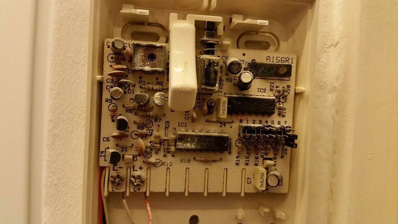

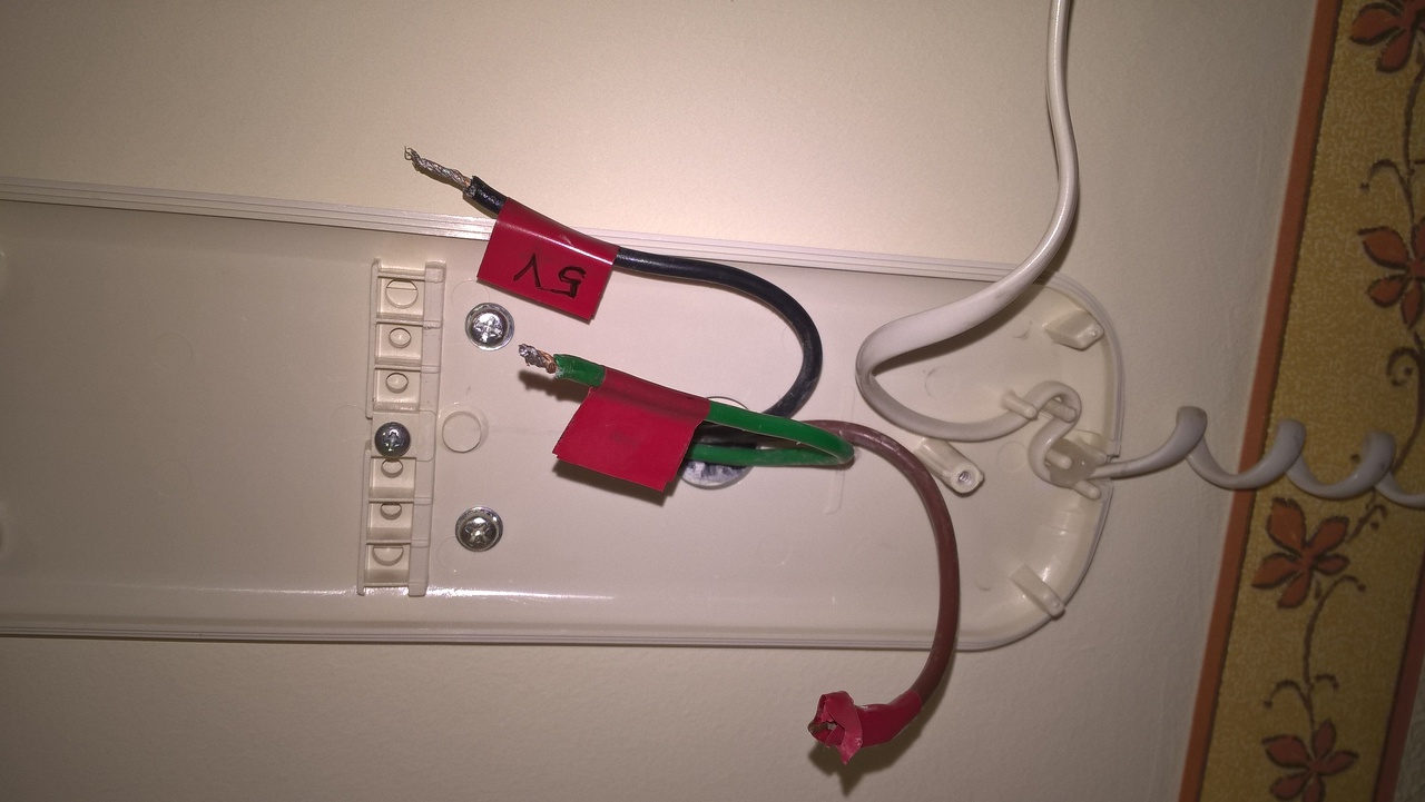

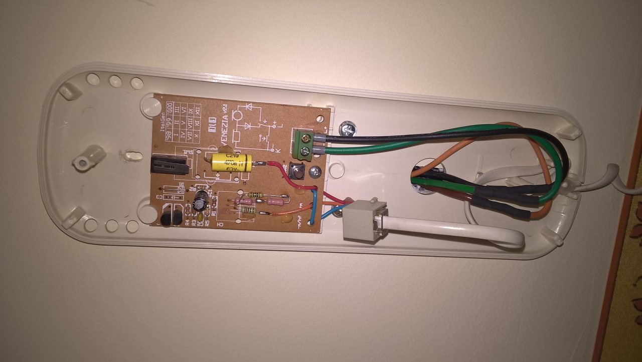

Újra foglalkoztam a kaputelefonnal. A talált "mkt bolgár" kapcsolási rajz alapján átnéztem a régi "bolgár" kaputelefonunk kapcsolását. Egy az egyben rendben volt minden, nem volt utólagosan átalakítva. Ezek után visszakötöttem és működött minden. Csengetett, beszéltem, ajtót nyitottam.
A lakásba 3 kábel van bevezetve. Ezeket kimértem. Barna Zöld Fekete színűeket használtak. A Feketéhez képest mérek a másik két kábelen +5V-ot. A Barna és Zöld vezeték között semmit.
Kikapcsolt állapotban pedig ellenállást mértem, ekkor a Feketéhez képest semmit nem mutatott a műszer, viszont a Barna és Zöld között ~ 4,5 Ohm körüli értéket.
A barna színűt használták a kapu nyitáshoz ez a bolgáron a 9. csavar volt. Kísérlet alapján a kapunyitás működött akkor is ha a Feketéhez a Zöldet érintettem, valamint ha a Feketéhez a Barnát.
- Az egyik kérdésem az lenne, hogy a Barna vezeték a leírtak alapján elhagyható e? (nélküle is nyitja a kaput, elég a Fekete + Zöld rövidre zárása.)
- A bolgár leírásban 100 Ohm-os ellenállás szerepel a kapcsolásban valójában meg 220 Ohm, ez miért van?
- A venezia hangszórója 128 Ohm, a bolgáré 255 Ohm. Ez közvetlen multiméterrel mérve. Így ha a venezia hangszóróját használom akkor az a kisebb ellenállás miatt nem lesz hangosabb?
- Az utolsó kérdésem, érdemes e a veneziát átalakítani? (a venezia paneljén levő rajz alapján teljesen másképp van bekötve a bontó és a hangszóró/mikrofon) Használnék egy univerzális nyákot ehhez szükségem lenne a meglévőben megtalálható mikrokapcsolókra és 1 kondira, meg 1 ellenállásra, valamint egy RJ11 aljzatra.
Válaszotokat előre is köszönöm.

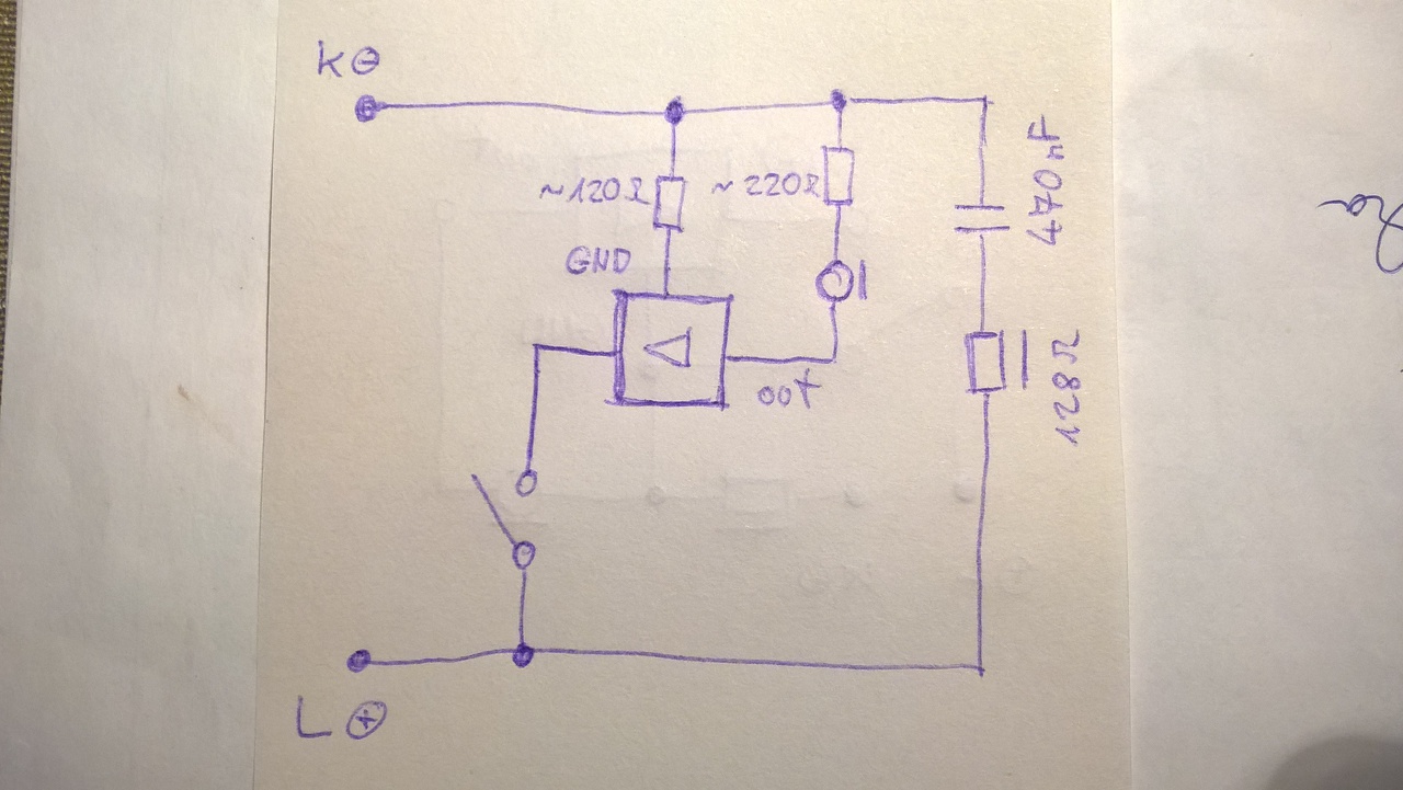

(#) mps válasza Majcc hozzászólására (») Jan 20, 2017 /
Szia! Az eredeti helyett itt egy egyszerűbb, követhetőbb rajz , ugyan az, a bolgárt máshoz is lehetett használni (pl. nővérhívó), ezért kicsit bonyolultabb. Akár át is rakhatod a másik dobozba, de azt is át tudod alakítani pár vágással, átkötéssel. A mikrofont azért írtam, mert elektret van benne, amihez van a tranzisztoros elektronika, de annak meg tudod találni a két végét, segítségnek ott a panelon a rajz.
A nyitás a vonal rövidrezárásával is indul, ezt jól figyelted meg, nem kell a harmadik vezeték.
A kondi 470n-1u, az ellenállás 100-220Ohm között legyen.

(#) Majcc válasza mps hozzászólására (») Jan 21, 2017 /
Köszönöm a válaszodat!
A kapcsolást köszönöm, így kicsit egyszerűbb volt, bár amit kisilabizáltam magamnak azzal megegyezett.

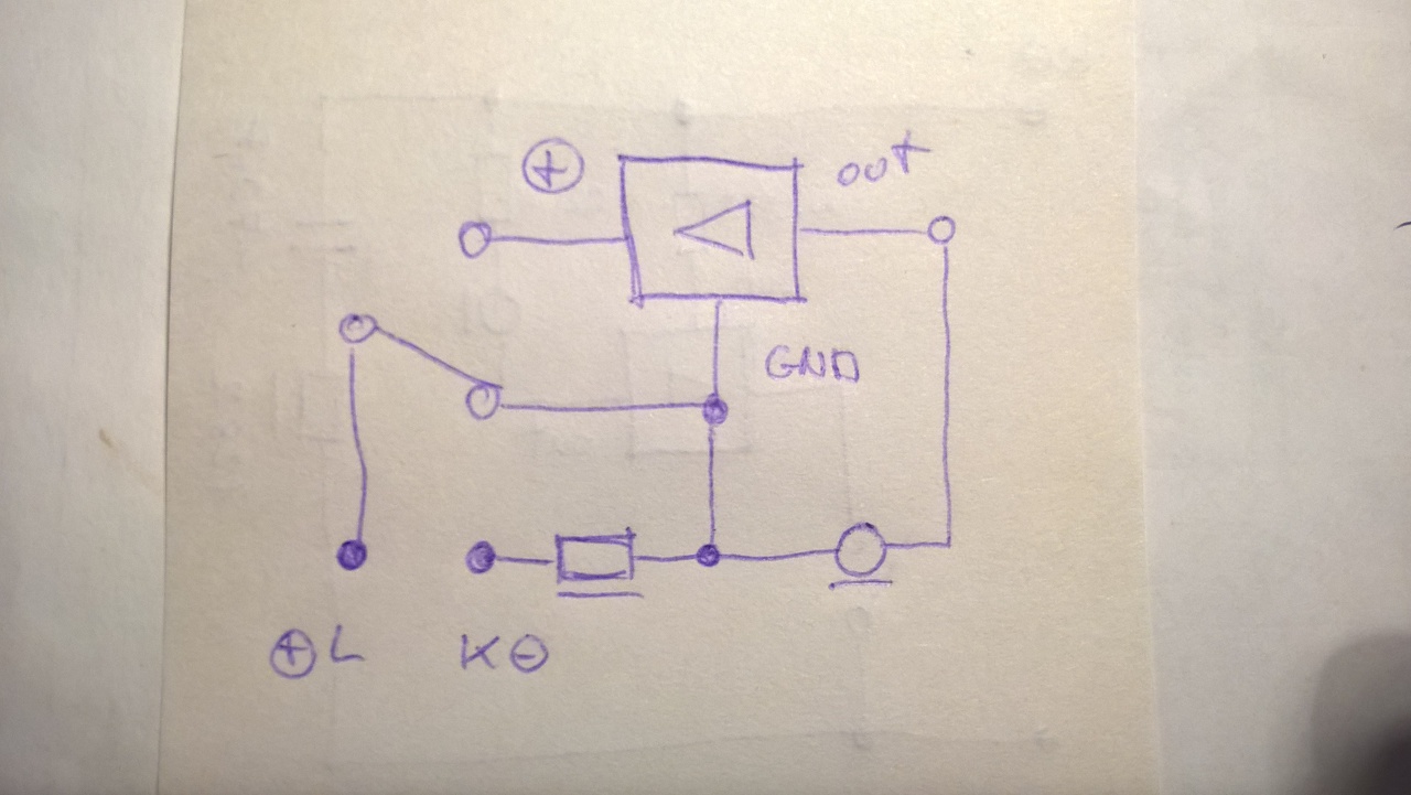

A venezia panelt vizsgálva látom, hogy a tranzisztoros elemek be vannak kötve. Adatlapot kerestem az alkatrészekről és nem meglepő módon egy kis tranzisztoros erősítő van beépítve, amit említettél is. Kapcsolási rajz nélkül nekem nehéz kisilabizálni a pontos működését. A csatolt áramkör (fantom erősítő) valószínű valami nagyon hasonló a veneziában találhatóhoz. (ott egy PNP és NPN tranzisztor van összeépítve)
- A hangszóróra menő diódát kiiktatom és helyette kondit kötök be az nem elég? Alap helyzetben a bontón keresztül egy záró irányban bekötött diódával találkozik a hangszóró (gondolom azért nem szól csengetéskor, mert záró irányban van bekötve). Ezt a diódát kiforrasztanám és helyette tenném be a kondenzátort.
- Vagy egy 2. hangszórót használnék, csak csengetésre, természetesen ekkor is ki kell kötnöm a diódát.
(Valójában a beszélgetés és a kapunyitás működött, egyedül a csengetés nem.)
- A másodikként csatolt (Venezia jelenlegi) sematikus ábrán az általad említett és keresendő 2 pontja az erősítőnek a + és GND? (vizsgálva a panelt és a hasonló rajz alapján is az erősítőnek 3 lába van +, GND, out) A harmadik rajz (Venezia új) lenne az átalakított venezia MKT megfelelője?
(Az erősítőt csak dobozként jelölöm)
Köszi.
A hozzászólás módosítva: Jan 21, 2017
(#) mps válasza Majcc hozzászólására (») Jan 21, 2017 /

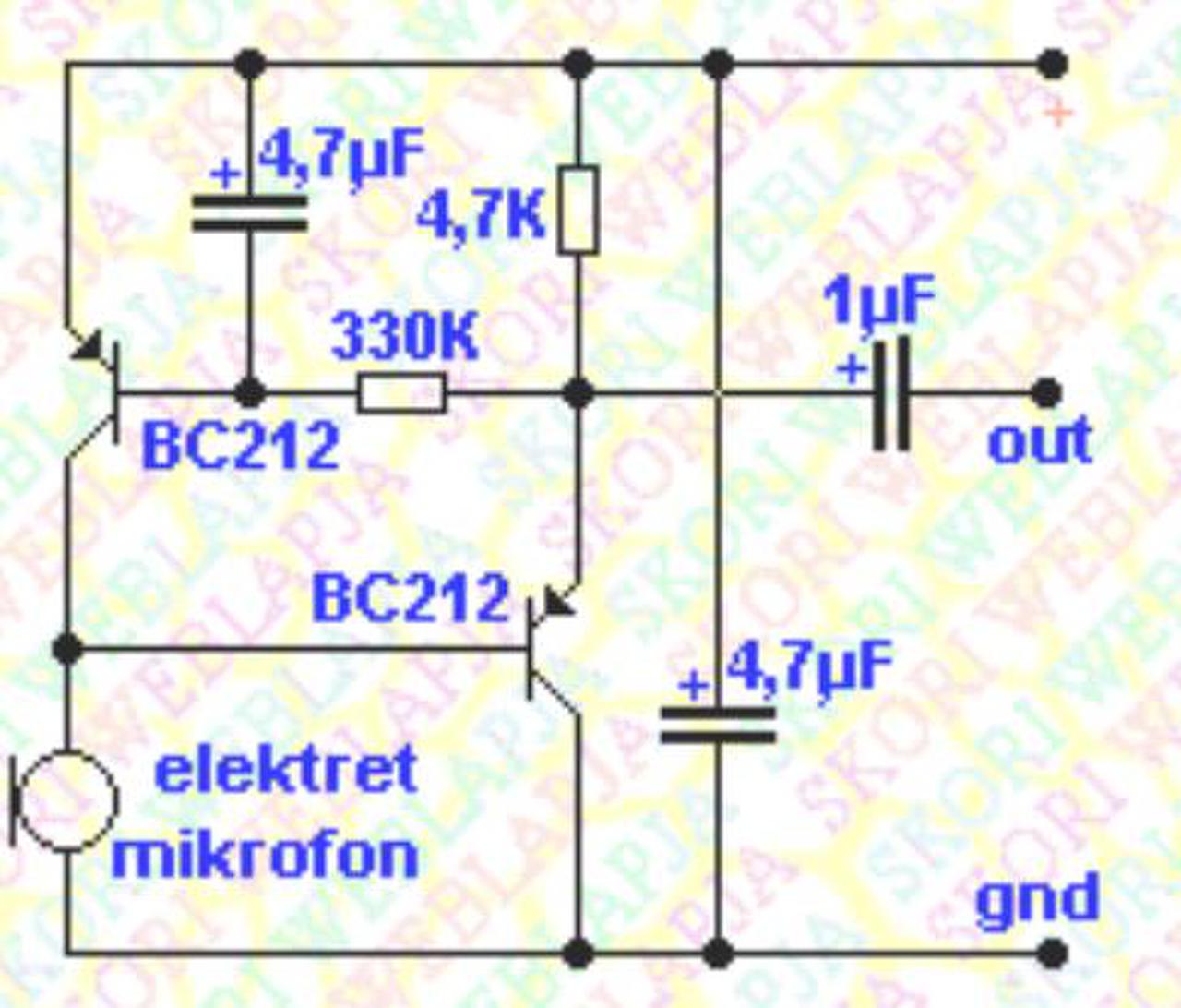

Ez az erősítő nem igazán ide való, neked csak két pontnak kell lennie. Ez az igazi: Bővebben: Link Nem feszültséget kell kiadnia magából (ne ez fura egy megfogalmazás lett, de talán így lesz igazán érthető), hanem hangra változó ellenállást.
Sose próbáltam, de akár működhet is a dióda helyett a kondi. Próbáld ki, nem sokból tart.

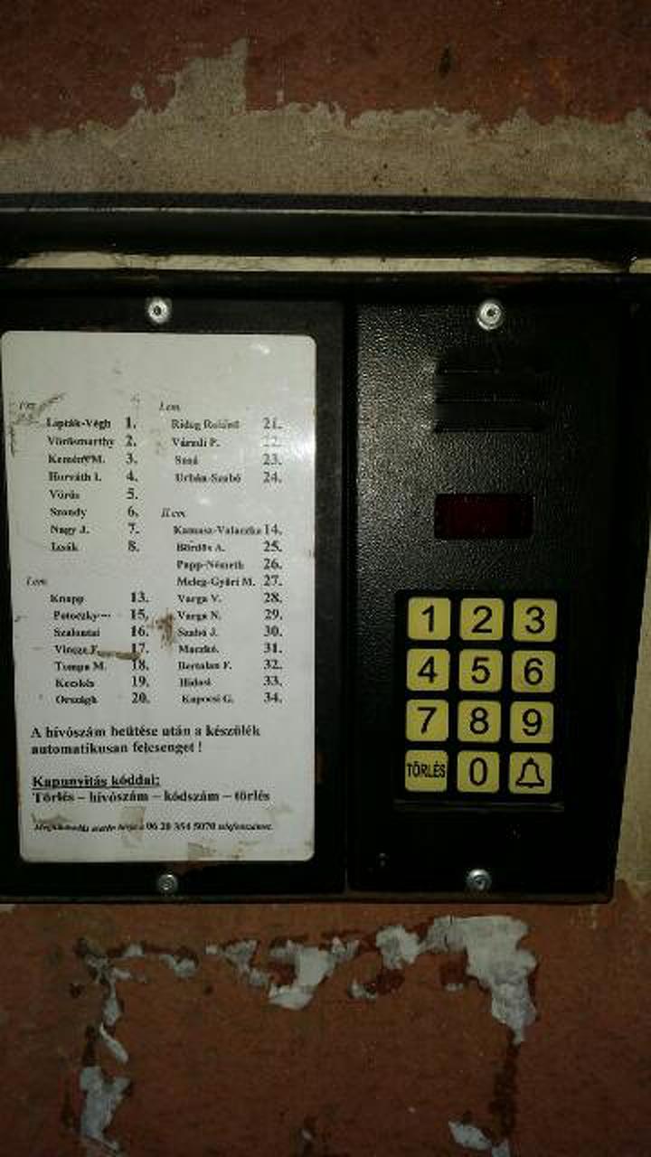

(#) hamate hozzászólása Jan 25, 2017 /
Nagyon jól jönne egy kis segítség. Végigolvastam az összes hozzászólást, de vagy nagoyn egyedi a problémám vagy csak én vagyok béna.
A következő a helyzet: a falból 2 vezeték jön, van egy tesla beltéri egységem. A külső codefon ha jól tudom. A két vezetéket rákötöm 6-3-ra 1-6 rövidre zárva.
A problémám: bárkit hívnak nálam is csörög, illetve mindent hallani ami lent történik halkan. Ha valaki beszél a telefonon keresztül tisztán hallani, illetva ha valaki kinyitja a kódjával az ajtót nálam is jelez. Nyitni egyáltalán nem tudok.
Tudtok esetleg valami megoldást? Talán a beltéri egységem hibás?
Képet csatolok a kábelezésről: http://www.kephost.com/image/vfvF
Előre is köszönöm szépen a segítséget!

(#) uniman válasza hamate hozzászólására (») Jan 25, 2017 /
Nem írtad meg, hogy honnan kerítetted elő azt a Tesla kaputelefont?
Mindenképpen a szomszédok lakásában működő készülékkel azonos típust kell beszerezni.
Közös képviselője, vagy házmester/gondnoka nincs a háznak? Előző lakó/tulajdonostól nincs infó?
Akár a kaputelefon rendszer telepítőjének személyes asszisztenciájára is szükség lehet...
Hello! A kaputábla talán elárulja, hogy milyen rendszer van a házban.
Ha esetleg "digitális", kétvezetékes rendszer lenne, akkor be kell még a megfelelő kódot is állítani a lakáskészüléken, hogy az akkor csörögjön, amikor szükséges.
De lehetne akár "Codefon" rendszer is...

(#) hamate válasza uniman hozzászólására (») Jan 25, 2017 /
Kezdem érteni honnan indul a probléma.
Ránézésre meg tudom állapítani valahonnan, hogy digitális vagy mkt rendszerű e kinti egység?
Mert ahogy nézem a codefon termékeket elég egyformák...
És akkor lehetséges, hogy ez a beltéri telefonom nem is jó a rendszerhez.
Mivel ahogy látom ez egy mkt rendszerhez való, nem hiszem hogy kódolható.

(#) hamate válasza uniman hozzászólására (») Jan 26, 2017 /
Azt hiszem megvan a probléma.
Ez a kültéri egység: http://www.kephost.com/image/v1Ai
És ahogy látom ehhez egy programozható beltéri kellene, de az enyém http://www.kephost.com/image/vfvF ha jól gondolom erre nem megfelelő.
Javítsatok ki kérlek ha tévedek.

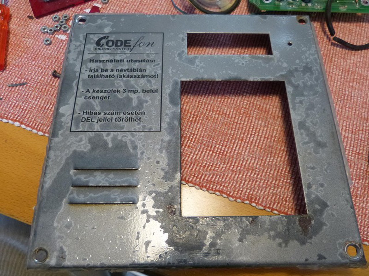

ócska kinézetű kaputelefonunk rendbetételéhez a képen jelzett "alkotóelemeket" kapok külön is (hol, esetleg kb. mennyiért), vagy csak kompletten az egészet?

Már pár hónapja működik rendesen. Sikerült átépítenem. Többször is ellenőrizve arra jutottam, hogy az erősítőnek 3 kivezetése volt. A NYÁK-ot többször is átnéztem és mindig 3 pont lett a "doboz" vége. Szisztematikusan sorban kikötöttem, cseréltem pár alkatrészt és sikerrel jártam. Cseng, beszél, nyit.

(#) yoss válasza Gigapixel hozzászólására (») Márc 31, 2017 /
BP Soroksári 110

(#) mps válasza Gigapixel hozzászólására (») Ápr 4, 2017 /
Itt is megnézheted: http://codefon.hu/
