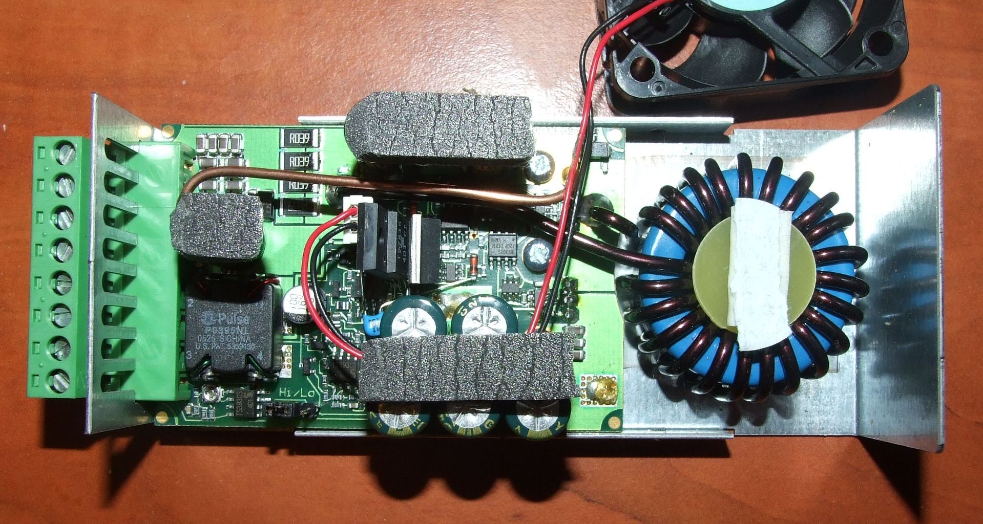

Az OGO nem is érdekes, a PWM-en pedig csak ennyi van: MGP0125-2 és persze a "sorkapocs" részénél pár info, hogy kb mi-micsoda. De egy fotót készítek róla
Elkell hogy szomorítsalak;ez egy sima stabilizált tápegység.Ez nem a legjobb vízbonzó meghajtásra,-sőt bátorkodom azt mondani,hogy nem alkalmas.Sem jel alakot,sem frekvenciát,impulzus időt stb.stb nem lehet rajta állítani.Csak a gyárilag beállított értékeken üzemel.Lényegében olyan,mintha a bontót egyenesen egy akkumlátorról üzemeltetnéd mindenféle vezérlés nélkül.Előkeresem egy tuti PWM rajzát és elküldöm neked-vagy ha úgy jobb meg is csinálom és elküldöm.(nem lesz drágább mint ez az OGO izé).
Szia Zoli!
Én nem vennék mérget erre! Kicsit kivilágosítottam a képet. Van analóg bemenete is, vajon mit csinál? Szeintem vezérlő bemenet. Márpedig, ha ez így van, akkor nem lehetséges, hogy mégis csak egy PWM? Bár nekem is kétségeim vannak, mivel sehol nem találtam meg a neten, sem kinézet. sem típusszám alapján. Szerintem a gyártó biztos fel van tűntetve a dobozon, legfeljebb nem a felső oldalon, hanem az alján legalább. Az biztos, hogy a 12/24V állapotot lehet váltani - gondolom az a második vezérlő bemenet, de akkor is hiányos az adatlapja. Mennyi is a bemenő feszültség? Ilyen apróságot biztos ráírnék egy kütyüre, persze csak én. A hozzászólás módosítva: Feb 12, 2014

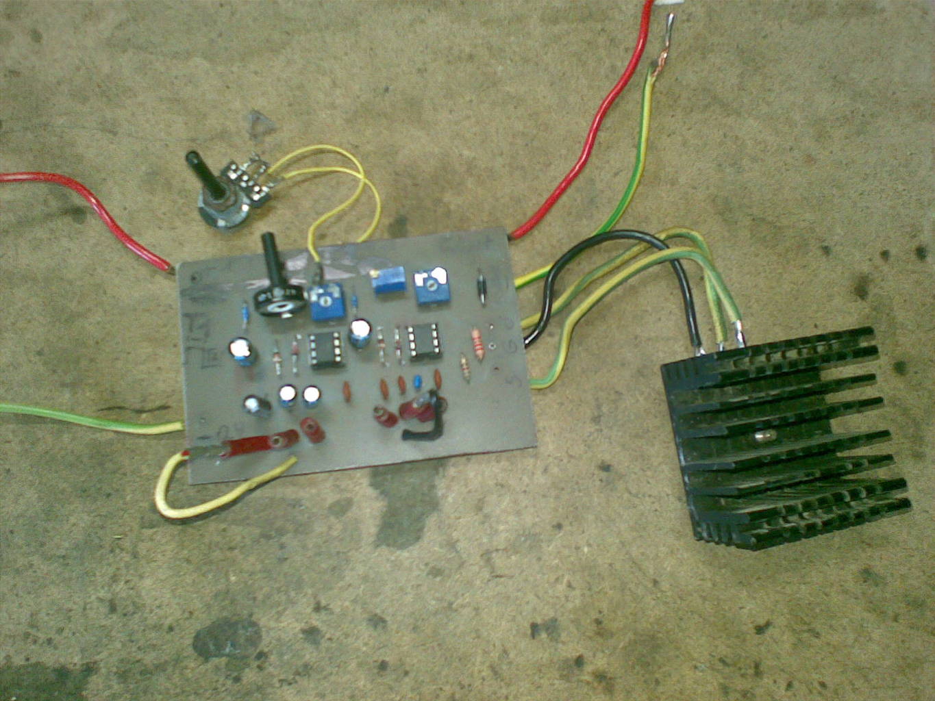

Annó építettem, de az ár miatt lehet hozzá sem fognék most ![]() A hozzászólás módosítva: Feb 12, 2014

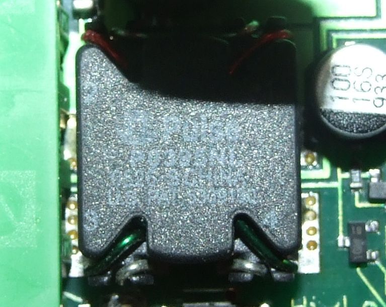

Kaptam, pár fotó még róla: TS7810 az egyik félvezető, egy feszültség szabályzó szerűség
a külön fotó egy SMT TOROID A hozzászólás módosítva: Feb 12, 2014
Elárulnád,hogy mi az a OGO generátor? Ha az a számmal ellátott "valami" pwm lenne,akkor miért nincs rajta állítási lehetőség?És miért kell hozzá 4db smd ic?Ez nem inkább valami boost converter?
Valóban szinte ingyen van,de mint látható is ez MOTOR FORDULAT SZABÁLYZÁSRA lett alkotva.A vízbontó és a villanymotor viszonyt Makó és Jeruzsálem viszonylathoz hasonlítanám leginkább.Az enyém ilyen tákolmány,de a vele elért legjobb MMW 12!Viszont ehhez nem csak a meghajtó elektronika tartozik,hanem a vízbontó EGYSÉGnek köszönhető.Nem győzöm hangsúlyozni,hogy a jó hatásfok titka NEM EGYETLEN ALKATRÉSZEN MÚLIK!-mindennek stimmelni kell egymáshoz!

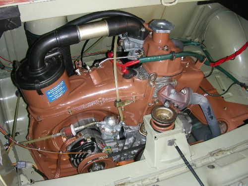

Az égésjavító hatás már bizonyított,méghozzá műszaki vizsga mérési jegyzőkönyvvel.A 22 éves Mozdony(kis Polszkim)Co-ja 0.025 volt a régi tákolt bontómmal,-a megengedett 4.6 helyett.A vizsgabiztos először azthitte elromlott a műszere.
A fogyasztás csökkenésről;Eleinte az Istennek sem akart jelentősen csökkenni a benzin fogyasztás.Aztán a fúvóka (amelyiken az úszóházból megy az anyag a porlasztó térbe)furat átmérőjét lecsökkentettem kb az 1/3 átmérőre.Jobb módszer híján vékony réz vezeték sodratot főzve a furatba.Miért tettem ezt?Azért,mert hiába van a szívó torokba jelen a HHO,amikor a folytó szelep jobban nyitva van(gázt adok)a több levegő több benzint visz magával,tehát a fogyasztásom nem csökken a HHO jelenlét ellenére sem.A furat átmérő leszűkítés eredménye az lett,hogy hidegen(nem fagyban,hiszen fűtött garázsban áll a kicsike)még szívatóval sem indul be hideg indító spray nélkül.Ahogy azonban beindult,máris tökéletesen jár.A fogyasztás jelenleg 4L/100 körül van,[u[bváltozatlan menettulajdonságok mellett!][/b]][/u]Összegezve;számomra cáfolhatatlanul beigazolódott,hogy a HHO áldásos hatása vitathatatlan.Affelől pedig egyre erősebb a hitem és meggyőződésem,hogy a tisztán HHO-val történő üzemeltetés megvalósítható.Ennek fényében folytatom a munkát amíg élek-talán sikerűl létrehoznom,vagy nekem vagy valaki másnak.
Idézet: „A furat átmérő leszűkítés eredménye az lett,hogy hidegen(nem fagyban,hiszen fűtött garázsban áll a kicsike)még szívatóval sem indul be hideg indító spray nélkül.” Szia Zoli! A polszki porlasztó szívató hidegindító megoldása nem a legjobban sikerült gyárilag. Talán emlékszel a Dacia - Zasztava - régi Wartburg - Renault4 egytorkú porlasztókra, ahol a karburátor fojtószelepe felett volt egy másik pillangós szelep is, a szívatóé. Ezzel lehetett a keverék üzemanyag mennyiségét dúsítani hidegindításnál úgy, hogy a motor jóval kevesebb levegőt kapott, és így több benzint kaptak a hideg hengerek, s a hideg motor könnyen indítható volt. Indítás után a szívató pillangós szelepét már részben lehetett nyitni, továbbiakban már nem volt szükség a dús üzemanyag levegő keverékre. Ezt a plusz szívató pillangós szelepet te is beépítheted a légszűrő és a karburátor közötti kb. 20cm hosszú fém összekötő csőbe, ha nincs szívászaj csökkentőd a polszkin. A másik javaslatom a gyári gyenge megszakítós gyújtásod tranzisztoros gyújtásra, vagy kondenzátoros CDI gyújtásra átépíteni, amivel már jelentősen növelhető a gyári szerény gyújtófeszültséged, ami a hideg motor indításnál eleve szegényebb üzemanyag keveréket is biztonságosabban gyújtja be. Kíváncsiságból drasztikusan átépítettem egy polszki gyári gyújtását, az eredmény: nyáron hajnali 4 órakor szívató használata nélkül indítható a hideg motor, ami nem is rossz egy polszki gyári porlasztótól, holott köztudott nem valami lelkesen kelnek életre az átlag megszakítós gyújtású polszki motorjai. Volt polszkim nekem is, tranzisztoros gyújtással, és a karburátor kopott pillangós szelep tengelynél némi fals levegőt +hozzákeverő porlasztóval hihetetlen alacsony CO és HC értékeket produkált akkoriban zöldkártyán a motorja. Kopott fojtószelep tengely javítása után sajnos a kedvező értékek eltűntek, kb. hasonló volt a fals levegő porlasztó légtorokba jutás hatása, mint a Lada UIS esetében, ahol a porlasztás hatásfokát növelte az UIS a karburátor után a légtorokba plusz légáramok bejutása által még megpörgetve a szívócsőben áramló levegő-benzin keveréket, így az örvénylő gázmozgást előidézve tovább javította a benzin porlasztását. UIS
Köszi a szakszerű diagnózist,-de nem az említett okok miatt nem indul spray nélkül.Ugyanis amíg az említett átalakítást meg nem ejtettem,pöccre indult.Nyáridőben szívató nélkül is,-télen természeten szívatóval,-de még mínusz 17 C fokban is.A pillangó szelep tengely szimeringek vadi újak,fals levegő lehetősége kizárt,tehát a CO csökkennés kizárólag a HHO-nak tudható be.Az erősebb gyújtást viszont tuti megfogom csinálni.
Na ez új nekem
Idézet: eddig csak pluszos méretű javító tengelyről tudtam.„pillangó szelep tengely szimering” A karburátor benzin főfúvóka átmérő csökkentés mellé ajánlanám még az úszóház benzin szintjének 1-1.5mm-es csökkentését, mint további fogyasztáscsökkentés lehetőségét. Bevált.
Idézet: Érdekelne, mint régi ex. polszkist, a szívató nélkül pöccre induló hideg motorod kapott ekkor HHO-t is, vagy csak úgy simán benzinnel indult pöccre? Míg a megszakítós gyújtását nem piszkáltam fel, bizony nálam hidegen kérte a szívatót, HHO és gőz hol ( sehol se ) volt akkoriban még. Azért furcsállom a pöccre indulást, mert az átlag polszki motort jócskán melegíteni kellett az indítás után, különben erőtlen és gyenge volt elindulni vele.. 9 polszkis év tapasztalatából tudom. „amíg az említett átalakítást meg nem ejtettem,pöccre indult.”
Hidd el,nem hencegésből vagy félrevezetésként mondom hogy pöccre indult(max hármat fordolt a motor).Persze csak nyáridőben! Akkor még nem volt benne sem HHO sem vízpára.Amúgy meg vízpára csak bemelegedés után jöhet szóba,a vízbontó is igényel néhány (kb 20 mp-et)mire annyi lesz a nyomás,hogy a vízzár(visszaégés gátló)ellenállását legyőzi.Plussz még a habkő is rátesz valamit az ellenállásra,-ez van a buborékoltatóban a minél finomabb porlasztás végett.A bubi gázterébe van kötve egy mikro nyomás kapcsoló,ez kapcsol egy LEDet a műszerfalon amikor eléri az üzemi nyomást a gáz(pár milli bár).
