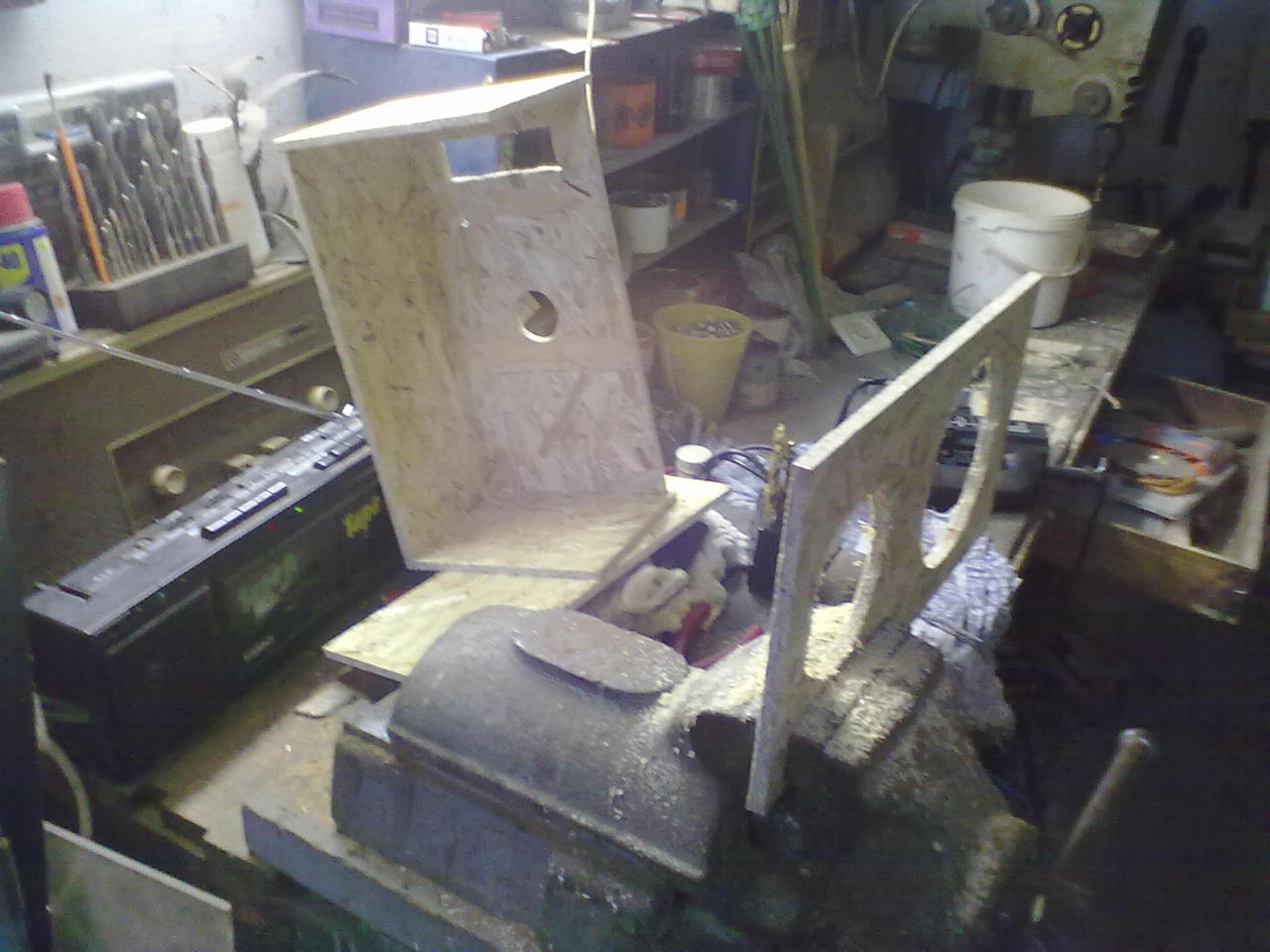

(#) silent15 hozzászólása Júl 29, 2014 / 1
Sziasztok, ma végre befejeztem az első saját építésű ládám. 30W-os Samnsung hangszóró van benne, amit még Bemcorptól vettem tavaly találkozón, a magas sugárzó egy HG2,5-639. 2db hidalt TDA2005-van benne, ami majd a láda későbbi testvérét is meg fogja tudni hajtani.
Videó
Sajnos a video a minőségéből adódóan nem adja vissza, de nagyon szépen szól!
A hangváltókat köszönöm Mihalik Dánielnek
(#) zenetom válasza silent15 hozzászólására (») Júl 29, 2014 /
Bár én nem nagyon értek a hangtechnikához, de szerintem pöpec lett!
Sőt, nagyon is jó
Bár az aktív részéről se ártott volna egy-kettő kép.
(#) silent15 válasza zenetom hozzászólására (») Júl 29, 2014 /
Köszönöm szépen, a kárpitozási technikámon még szeretnék fejleszteni Kívánságod parancs, de csak ez az egy képem van, a belsejéről,és ez is kint, miután elkészült a láda megmunkálása, nem nagyon csináltam képeket, mert annyira belejöttem, hogy csak fogtam és belepakoltam mindent, a kameráról megfeledkeztem

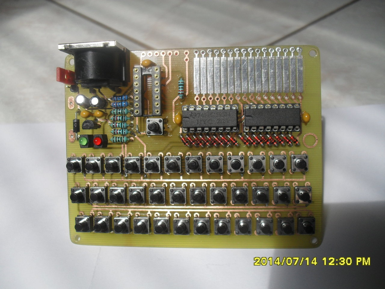

(#) Frankye válasza janikukac hozzászólására (») Júl 30, 2014 /
Nekem kimondottan tetszik! Jópofa a NYÁK-rajzolat mintás matricázás, ötletes. (Amibe bele tudnék kötni, ha akarnék, de nem akarok, az a "narancs" képen a táp csatlakozása. Nem tudom, hogy a csatlakozó aljzat van ferdén szerelve, vagy csak a dugó húzta el, netán a kép torzít-e, de ez az egyedüli, amit kritizálhatnék.)
Gratulálok!
(#) Vales válasza silent15 hozzászólására (») Júl 30, 2014 /
Szép Munka, Grat!
(#) janikukac válasza Frankye hozzászólására (») Júl 30, 2014 /
Ja, igazad van! Az csak az adapter dugója, hiszen nem vettem a fáradtságot, hogy pont azt a méretű dugót rakjam bele ami az aljzatba passzol, így kicsit mozog... Na de amúgy sem ez fogja majd hajtani, azt meg meg kell oldani máshogy, mert ez a fúrógépemé...
Köszönöm a dicsérő szavakat!

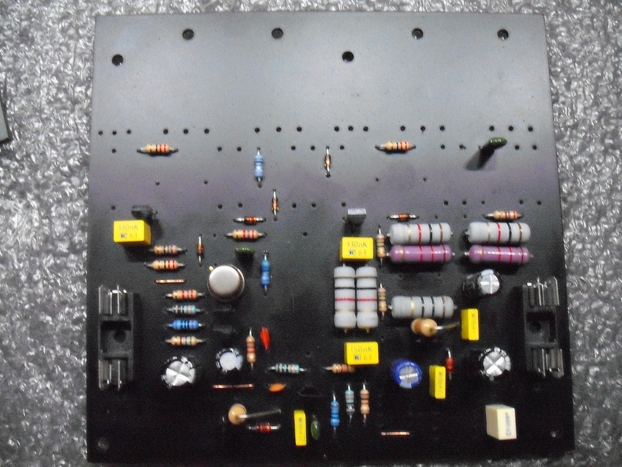

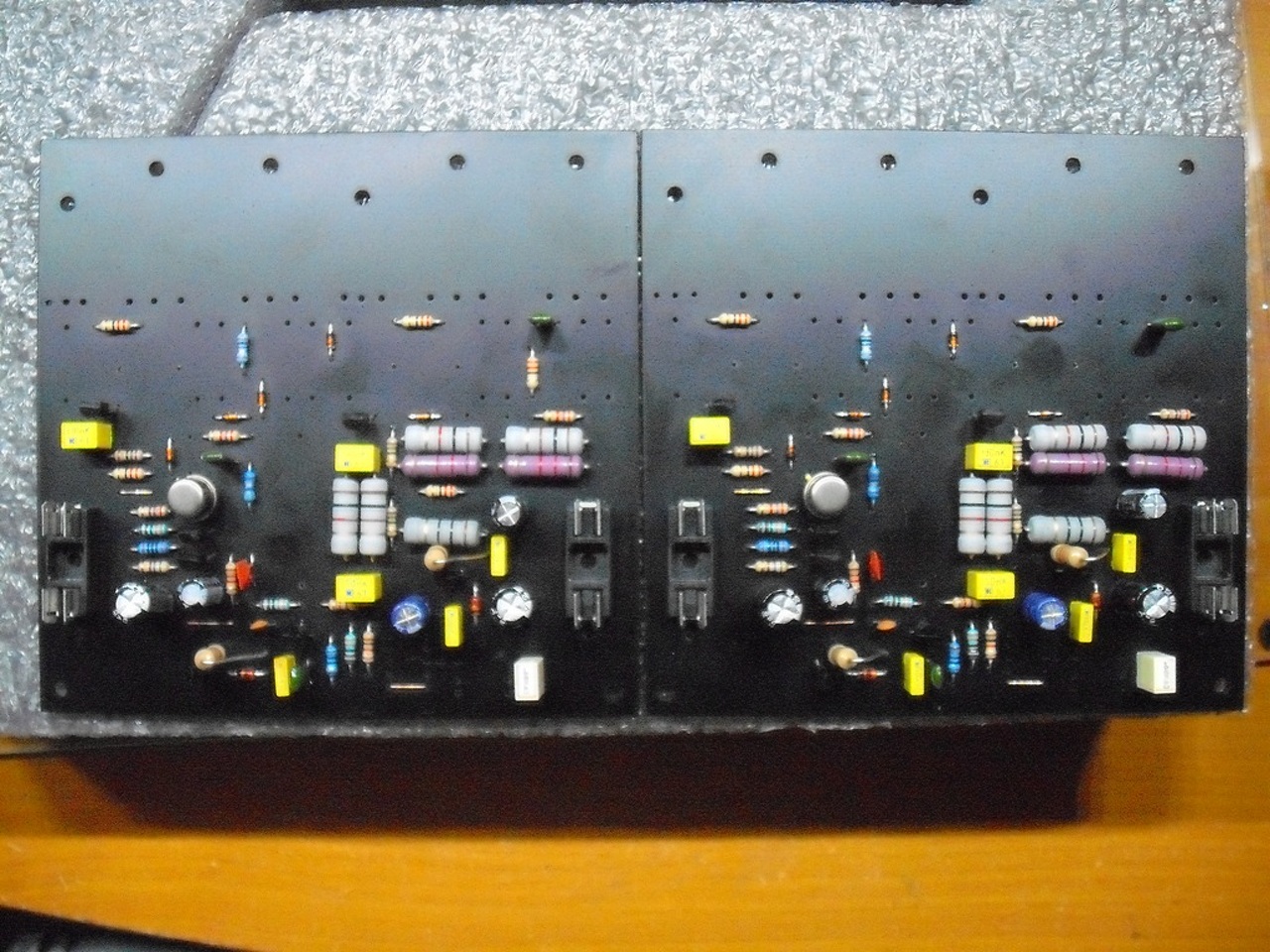

(#) Andrasirex hozzászólása Júl 31, 2014 / 1
Üdv mindenkinek!
Ugyan még nincs készen,de azért nálam is készül valami. A hiányzó alkatrészek még nem érkeztek meg.
Köszönet Alkotó fórumtársnak, hogy megosztotta a terveket.
(#) Frankye válasza Andrasirex hozzászólására (») Aug 1, 2014 /
Szépen alakul, csak így tovább! (Ez valamilyen festékréteg a NYÁK alkatrész-oldalán? A kinézeten kívül van valamilyen funkciója? Nem rossz, nekem tetszik, csak a kíváncsiság kérdezteti velem.)
(#) Andrasirex válasza Frankye hozzászólására (») Aug 1, 2014 /
Sima szóróflakonos autófesték,az olyan paneleket szoktam lefújni amik igényesebbek,mert így jobban hasonlít a gyárihoz.

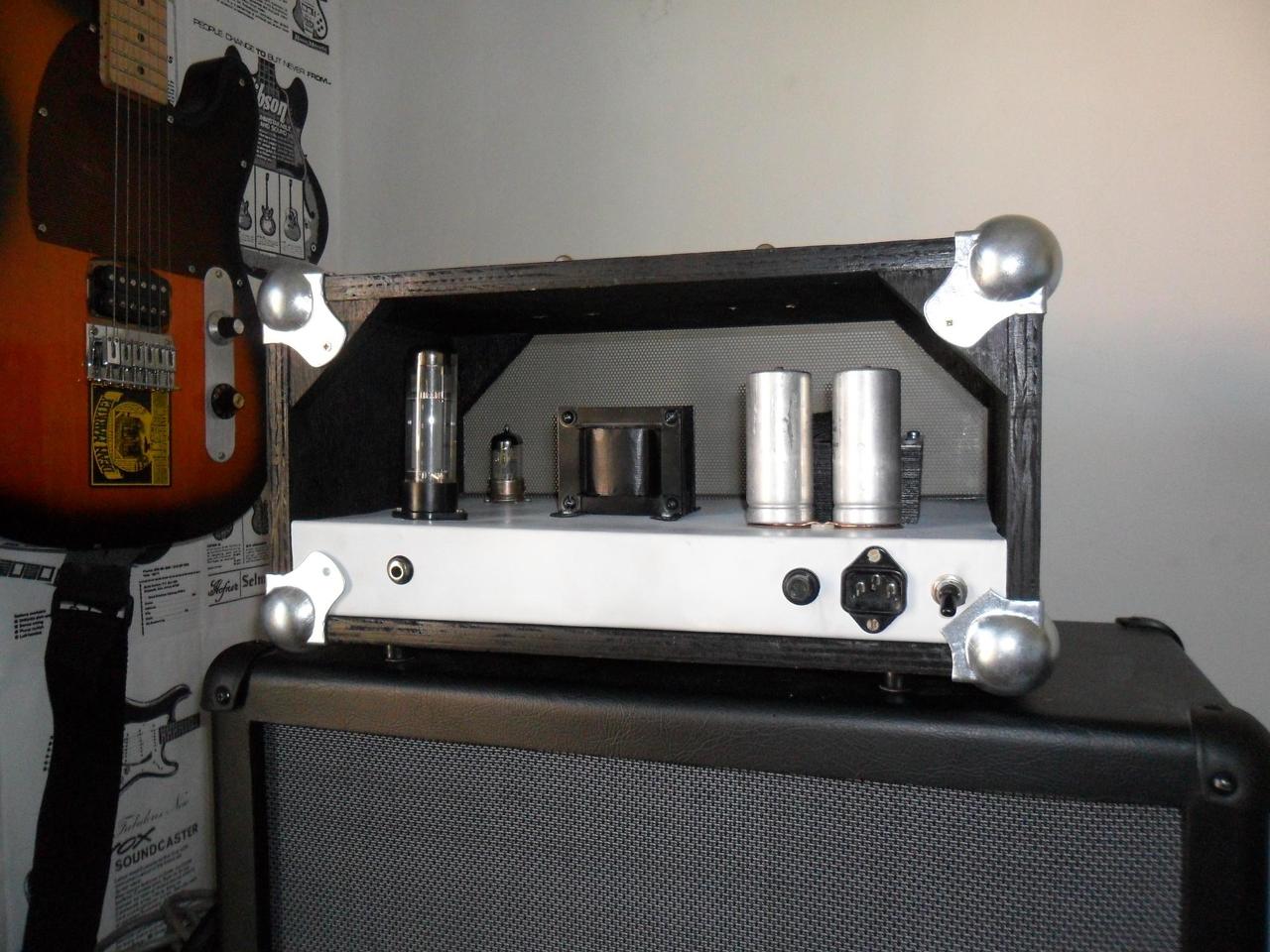

(#) Abukodonozo hozzászólása Aug 1, 2014 / 2
Szervusztok!
Elkészült a csöves gitárerősítőm, benne egy ECC83-al és egy EL34-el. A zen egyszerűség jegyében épült, csak egy gain és egy volume található rajta, valamint trióda-pentóda és készenléti kapcsolók. A belsejéről sajnos nem tudok most képet mutatni, de hamarosan cikk is készül belőle és ott alaposan kivesézünk mindent

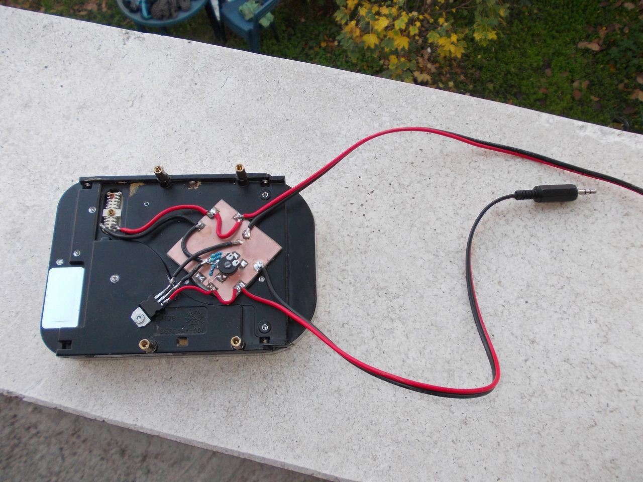

(#) davidovics hozzászólása Aug 1, 2014 / 1
Üdv mindenkinek!
Még régebben csináltam egy merevlemezből hangszórót unaloműzés gyanánt és gondoltam megosztom veletek.
Egy régi merevlemezt kaptam szét és az olvasó-írófej tekercsét vezérlem és ennek következtében mondhatni átalakul hangszóróvá hiszen az olvasó-írófej így pont ugyanúgy berezeg akárcsak egy hangszórónál.
A hangot maga a fej adja ki,de mivel a felülete kicsi,így kicsit halk,de membránként szinte bármi rárakható(mint a videón is látszik) és ilyenkor azért halhatóbb
A videó elkészítése után nem sokkal csináltam rá "membránt" cd tároló tetejéből,de majd ha csinálok egy újabb verziót akkor a tölcsért igyekszem papírból készíteni,mert az jobban muzsikál.
Az áramkör roppant egyszerű(egy kis tranzisztoros erősítés) és nem is akartam sokat bajlódni nyák készítéssel tehát amint a képen is látszik ez egy kis 3 perces nyák
Remélem tetszik nektek és remélem más is kedved kap egy kis HDD átalakításhoz.
