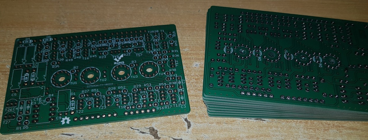

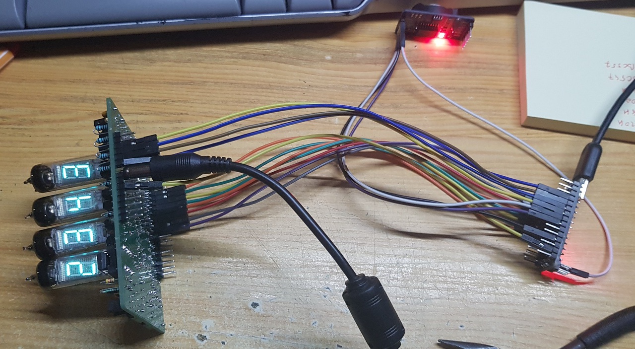

Neten kutakodva találtam egy IV-6os nixie órát arduinóval. Meg is építettem. Panelt gyártattam.
Arduino uno kompatibilis, bár én nanoval fogom használni.
Sajnos megával nem működik.
Élesztésnél volt egy kis gubanc, mert az egyik tranzisztor hibás volt, ezért az első cső minden szegmense világított.
Ha kötünk rá DS18B20 hőmérő szenzort, a hőfokot is kiírja.
Esetleg ha érdekel valakit panel hozzá, keressen meg nyugodtan. Van még 6 db
A hozzászólás módosítva: Márc 14, 2018
(#) don_peter válasza Gabó hozzászólására (») Márc 14, 2018 /
Szép.. Gratulálok.. PCBWAY?
(#) Gabó válasza don_peter hozzászólására (») Márc 14, 2018 /
Köszi! JLCPCB-tól volt rendelve a nyák. Kb 2hét szállítással gyártással.
(#) Seton válasza Gabó hozzászólására (») Márc 14, 2018 /
Szép munka! Mindig is tetszettek ezek a Nixies órák.
Esetleg valaki tud olyan csövet ajánlani, ami jó sokáig bírja, és esetleg jól is néz ki? Hallottam, hogy van olyan típus, ami azért nem bír sokat...
(#) gernerakos válasza Seton hozzászólására (») Márc 14, 2018 1 / 5
Nevezzük nevén a gyereket, ez VFD kijelző, nem nixie. Más a működési elve, más a kinézete, stb...
(#) elektroncso válasza Seton hozzászólására (») Márc 14, 2018 / 5
A nixie meg a VFD elég jól bírja a hosszútávú üzemet. Aminek "rövid" az élete az a numitron (de azért ennek sem éppen rövid), cserébe talán az egyik leghangulatosabb. Persze kinek mi tetszik. A nixie pirosas-narancssárga fénnyel világít, a VFD kékes-zöld fénnyel a numitron meg szintén barátságos narancssárgás fénnyel világít. A nixie gázkisüléses elvű, pont mint a glimmlámpák, a VFD-ben speciális fluoreszkáló bevonat adja ki a fényt, a numitron meg kicsi izzószálakból van, pont mint a hagyományos izzók. Aztán persze még sokféle van pl. pixie cső, katódsugárcső stb.

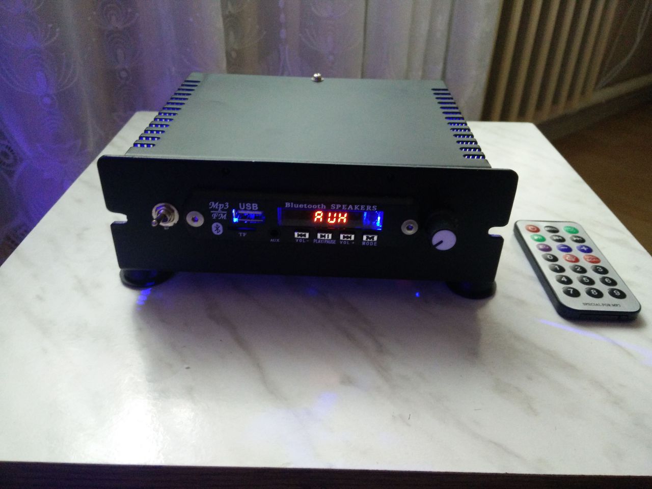

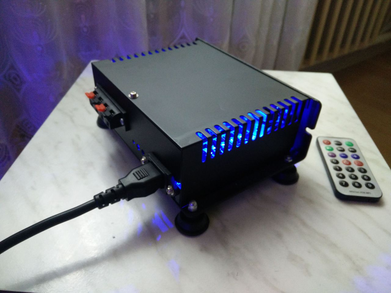

2. 2x10 w-os erősítő bluetooth modullal, beépítet 12v-os tápegységgel. Szó szerint minden mm ki van használva, mert egybeérnek az alkatrészek (persze azért elszigeteltem). Persze a hangulat világítás nem maradhatott el .

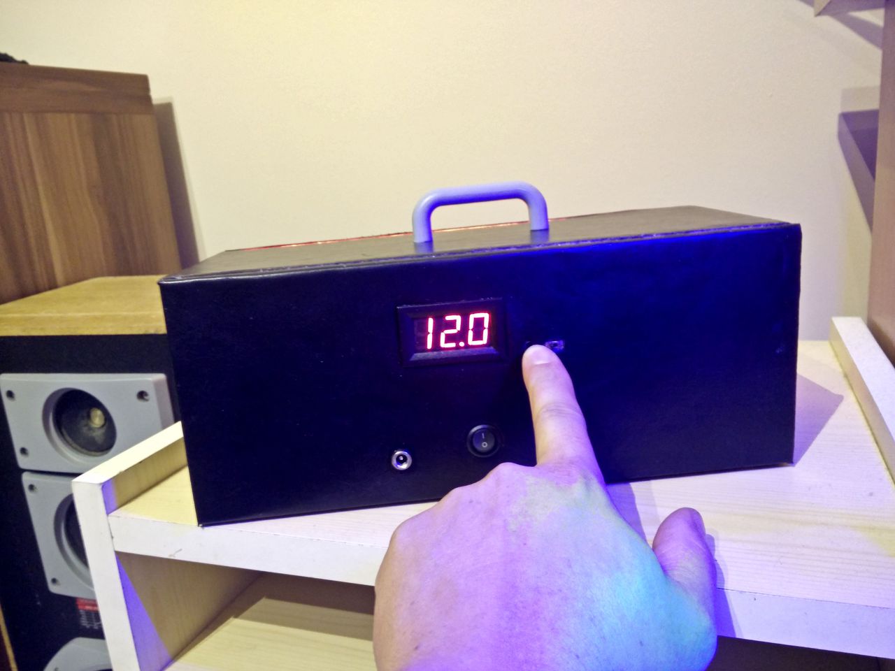

3. Egy bluetooth-os kis hangfal ami 2x10w tud, két szélen passzív membránnal jobb basszusért ami halható is volt, megspékelve egy kis hangulat világításal. 4000mah akkukkal (3s2p) balancerrel szerelve, hátul feszültség mérővel amit gombnyomásra mutatta az értéket.

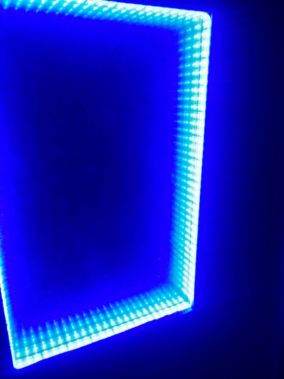

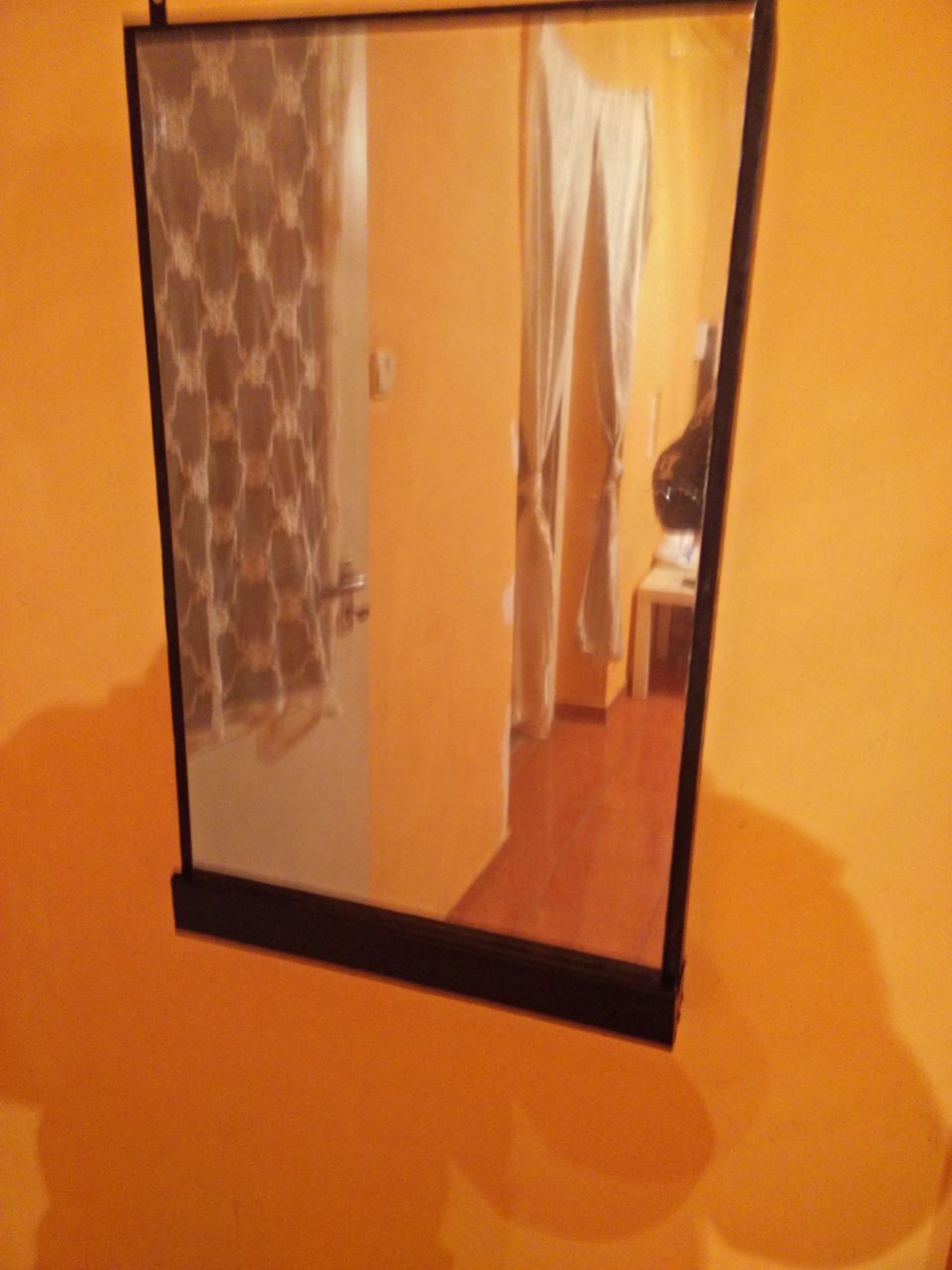

4. Végtelenítet tükör, ami 12v-al és távirányítóval üzemelt egy RGB-s szalagot.

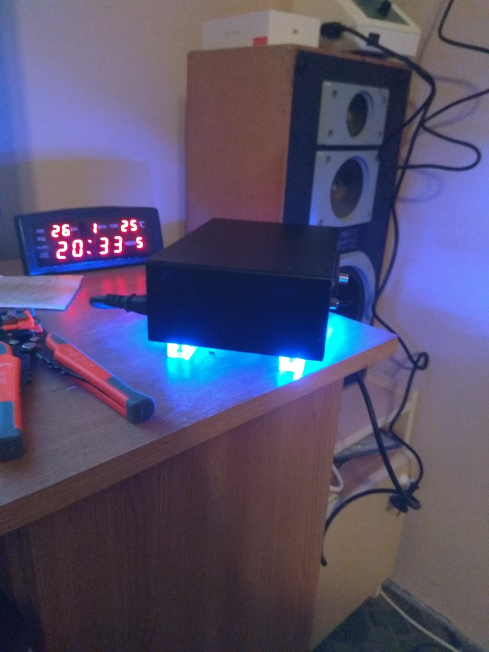

5. Végül az utolsó ami eddig készült. Másik erősítő ami 2x20w-ot tud leadni a tápegység miatt de 2x50-t tudna. Ugyan úgy bluetooth modullal, egy feszültség csökkentővel ami a modult meg az alsó led sornak add kraftot.
A 2x10w-os tápegység meg a tükör már elkelt itt a HE-n, a bluetooth hangfalt meg a főnököm vette meg . Már készülök egy 2.1est csinálni meg még egy szabályozható tápegységet.

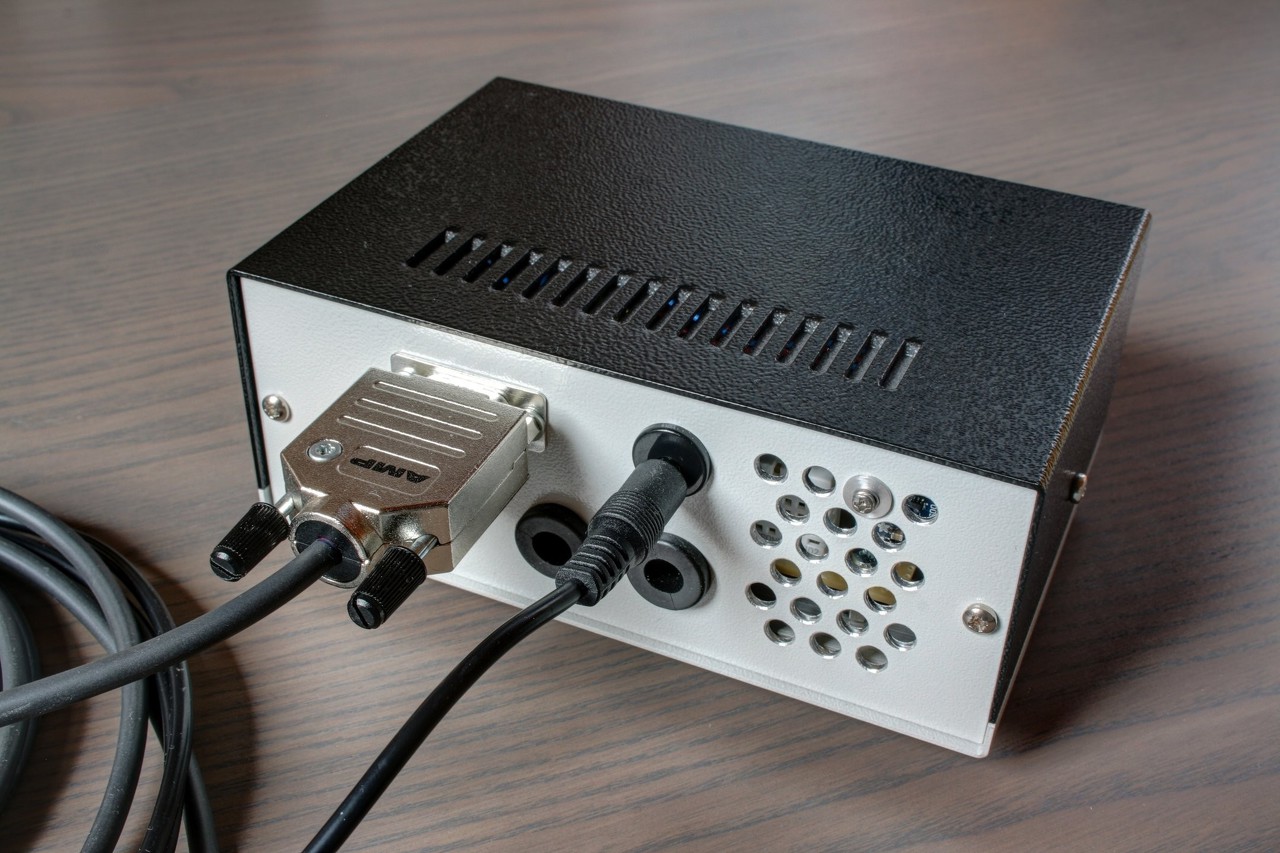

Egy hő-, relatív páratartalom- és légnyomásmérőt készítettem. Arduino alapokon van így sok hozzáadott elektronikai érték nincs benne, de jó szórakozás volt leprogramozni a funkciókat. A hőmérő szenzort, egy LM35-öt száműznöm kellett (az elektronika melegedése miatt 1,2oC-al magasabb értéket mutatott mint a valós szobahő) a D-SUB csati házába de még ott is melegedett (0,6 oC-ot) úgy hogy az a programban korrigálva van. Mivel a relatív páratartalom nagyon függ a hőmérséklettől (1 fok akár +/- 5%-ot is jelenthet) ezért az is korrigálva van, a már korrigált hőmérséklettel. Szeretem ha valami pontosan mér. A helyi időjárás előrejelzéséhez a légnyomás trendet az utolsó 3 órára számolja számolja fél óránként, illetve az utolsó 10 ill. 20 óra értékeit mutatja oszlopgrafikonon is egy a karakteres kijelző szerény lehetőségei mellett.
A hozzászólás módosítva: Márc 16, 2018
(#) zosza18 válasza exabit hozzászólására (») Márc 16, 2018 /
A kijelzőt honnan szerezted be? Bocsi hogy nem ide tartozik, de nagyon megtetszett.
(#) exabit válasza zosza18 hozzászólására (») Márc 16, 2018 /
EAW162-X3LW Nagyon drága, viszont olvashatóságban, betekintési szögben kitűnő. Eredetileg nem ilyet raktam bele, azért is maradt benne a kontraszt poti.
(#) eSDi válasza exabit hozzászólására (») Márc 16, 2018 /
Chipcad-nál és TME-nél van más gyártótól származó. A zöldessárga nagyon jó áron van.

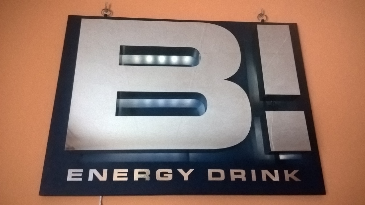

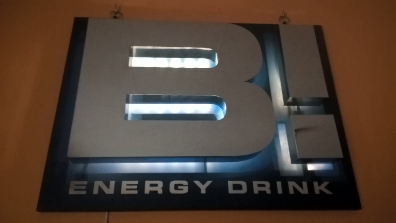

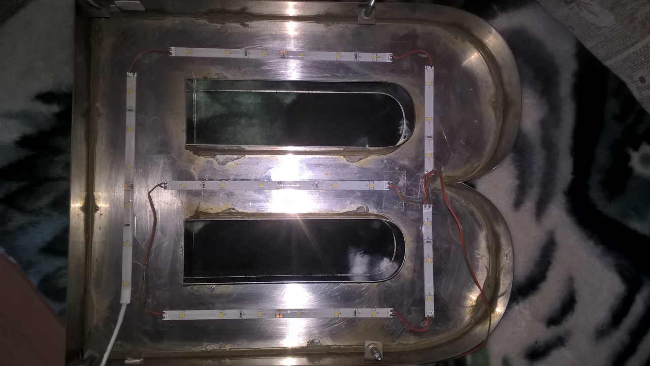

Mainap alkotása reklám tábla ledesitése neon cső volt benne.
