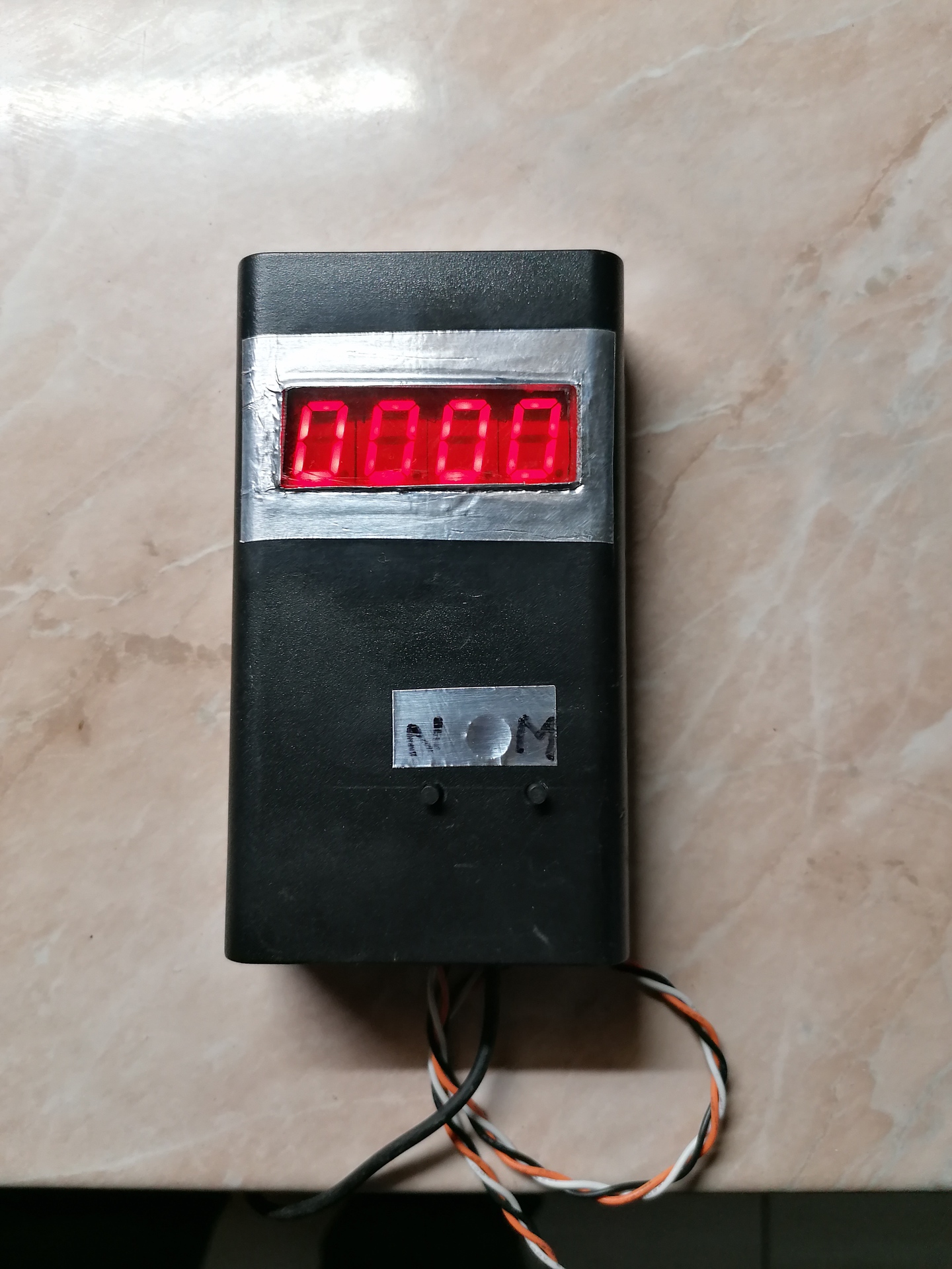

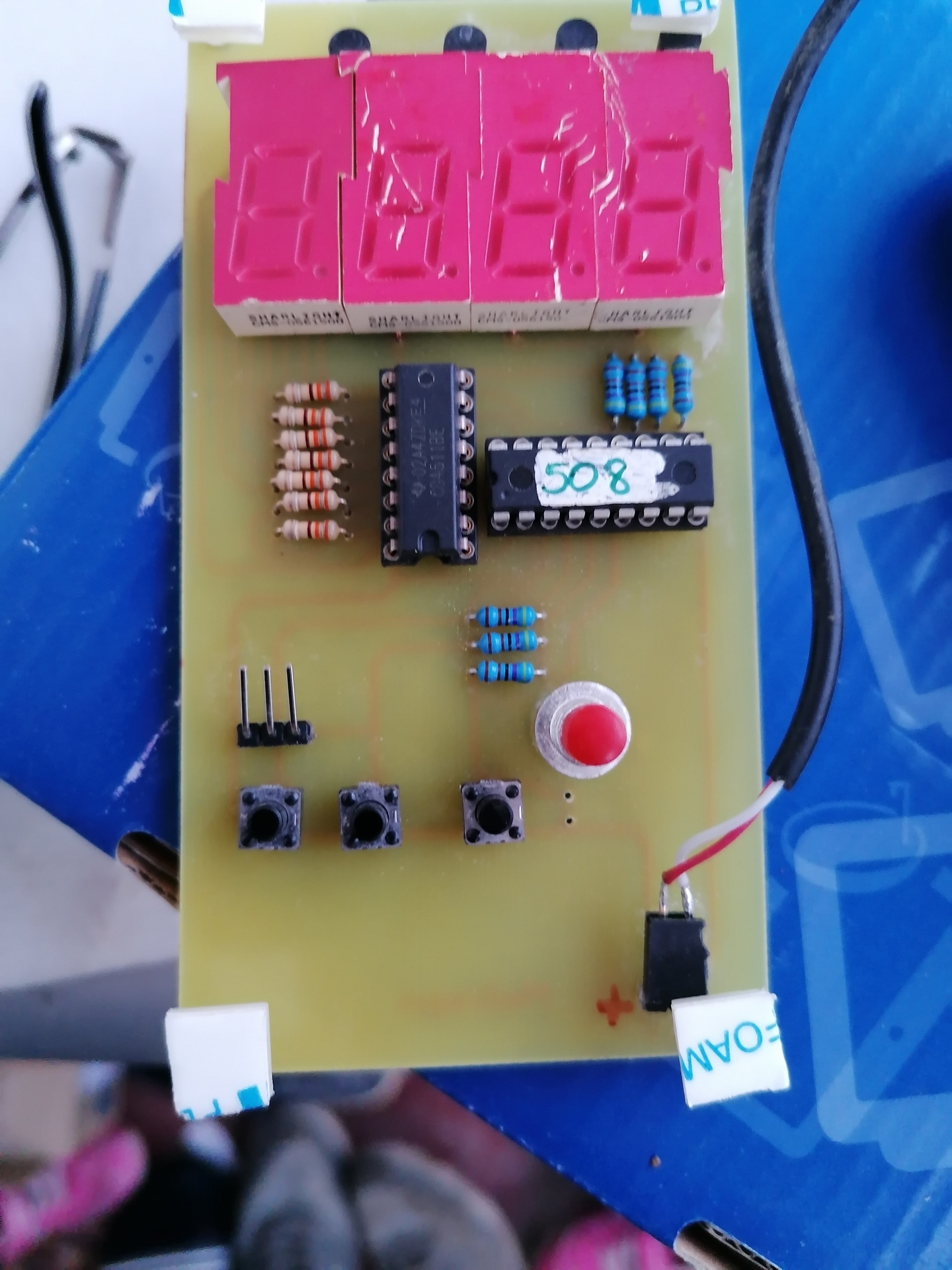

Készült egy számláló egy barátomnak aki nagyon rárepült a transzformátor tekercselésre. Oda-vissza számol. És el lehet menteni a menetszámot a pic memóriájába. Az otthoni lomtárban fellelhető alkatrészekből és műanyag doboz újrahasznosításábol készült. Köszönöm kaqkknak a segítséget és a programot.
(#) Ge Lee válasza madzagos hozzászólására (») Okt 21, 2021 /
Ez melyik rajz alapján készült? Szenvedtem egy hasonlóval, de egyszerűen az AVR nem volt hajlandó megenni a hozzá adott hex-et, így egyelőre most TIL306-okat használok.
(#) kaqkk válasza Ge Lee hozzászólására (») Okt 21, 2021 /
Az áramkört madzagos tervezte és én írtam a pic programját ...
(#) granpa válasza madzagos hozzászólására (») Okt 21, 2021 /
Mi az érzékelője?
(#) kaqkk válasza granpa hozzászólására (») Okt 21, 2021 /
A bemenete két kontakt ,(fel-le) de van egy enkóder bemenetű program is hozzá, azt még nem teszteltük .

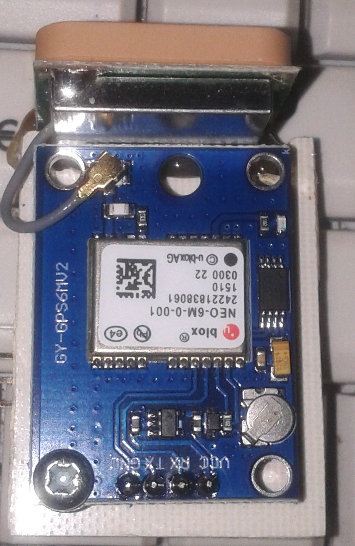

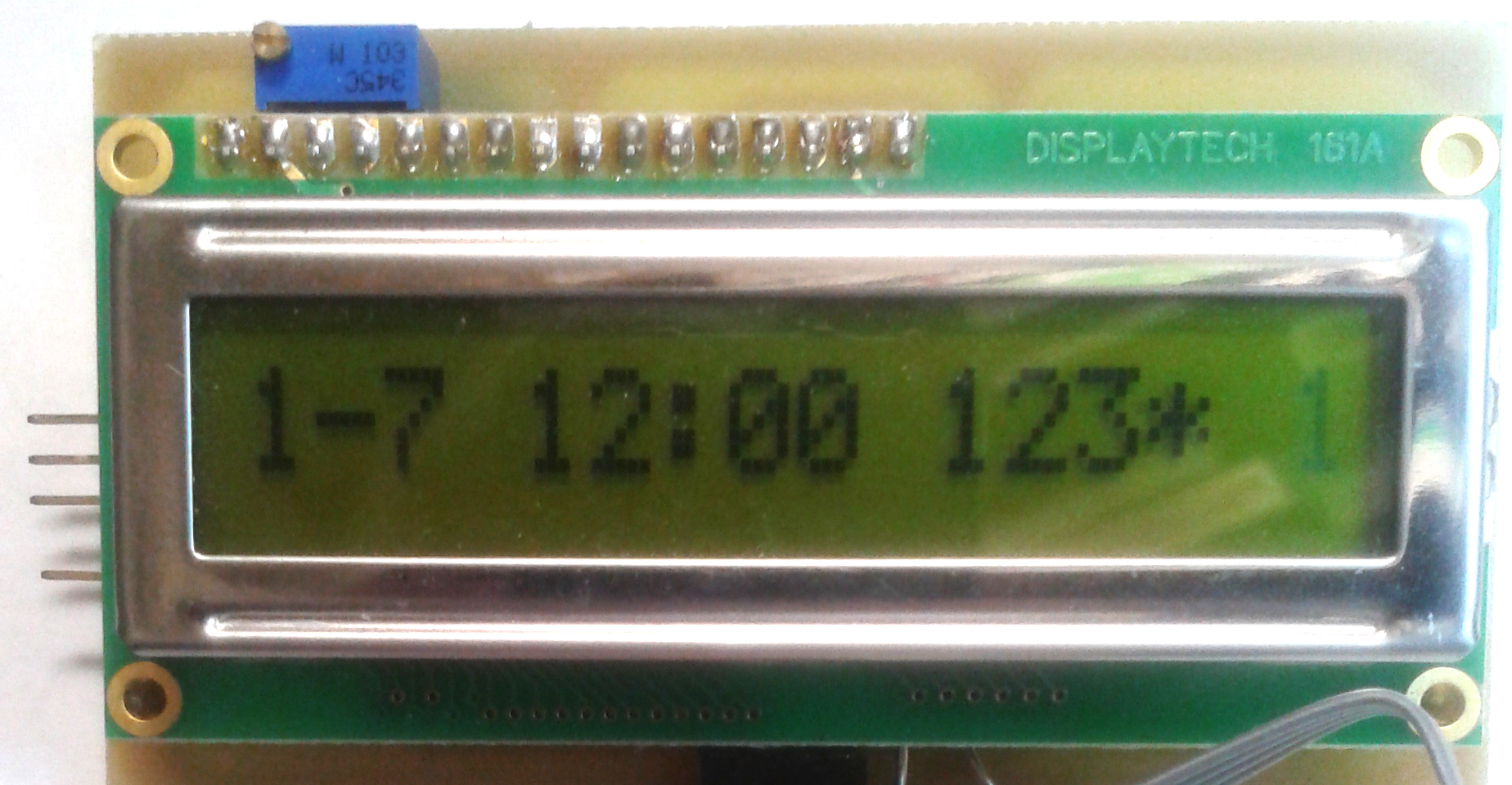

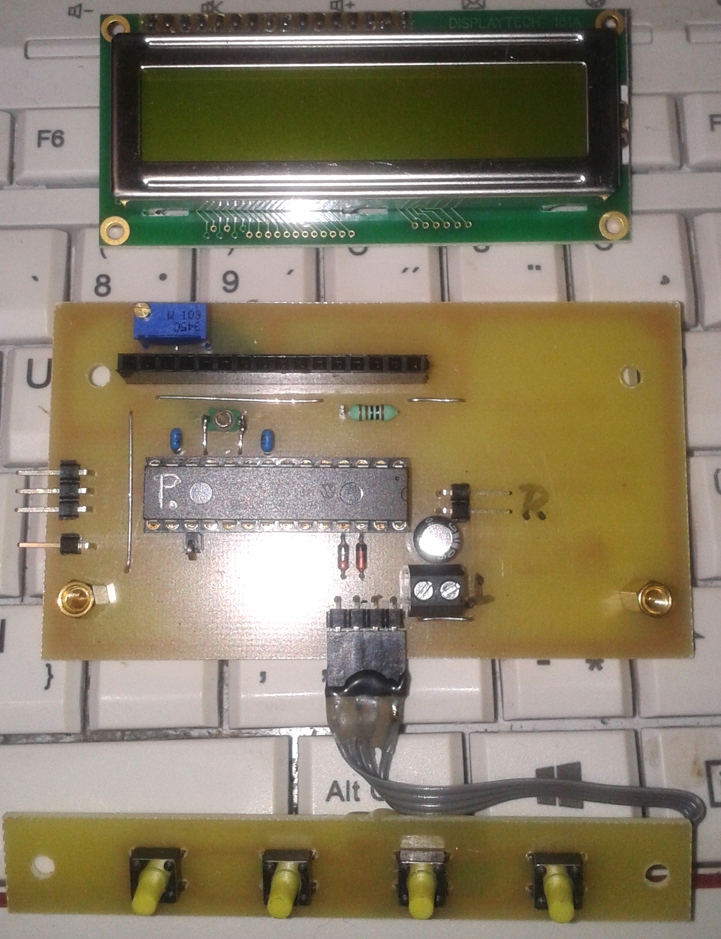

Egy 1999-ben készült programóra most "tömörített" kivitelben. A program idegenből, a kialakítás, nyomtatás saját.
3 kimenet, 50 programhely 1x/állandó és 1-7 napra programozható, ezen belül tetszőleges csoportosításban a napokat, kimeneteket.
1-7 (napok) 12:00 (óra:perc) 123 (kimenetek) */_ (egyszeres, vagy állandó végrehajtás) 1-15 (kimenet percekben) processzor PIC.
Az óra adott időben (GPS modul+processzor+program by Bakman) szinkronizálható.
