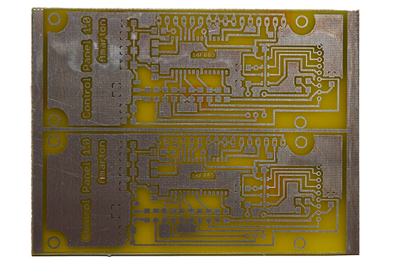

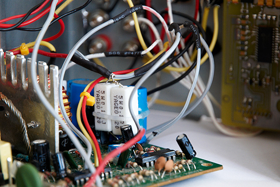

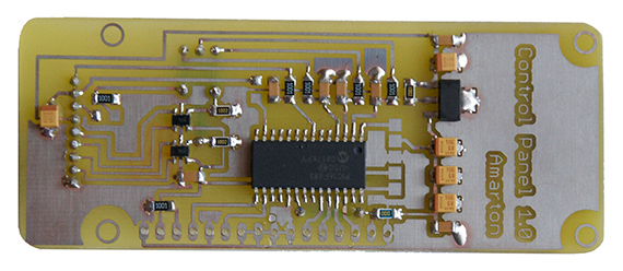

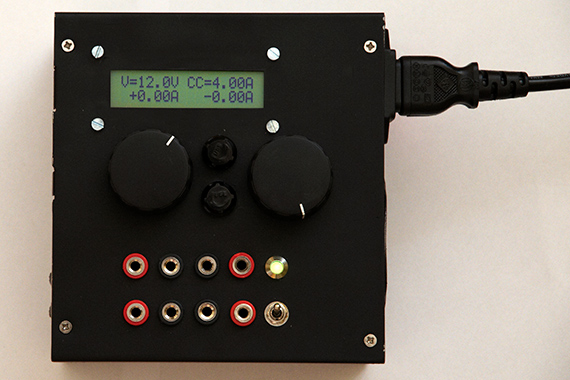

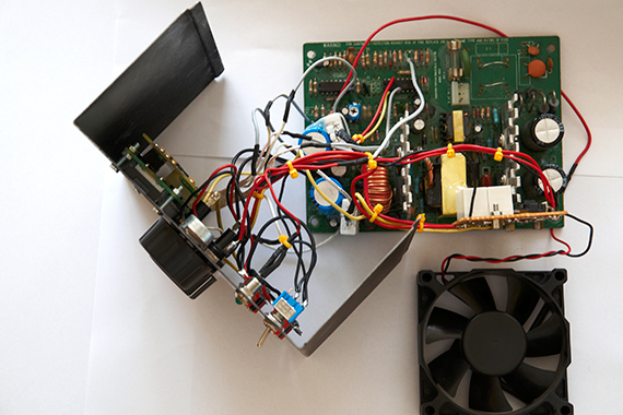

(#) Amarton hozzászólása Júl 4, 2009 / 2
Elkészültem az AT labor tápegységemmel.
Amit tudni érdemes róla, hogy szabályozható 0-20V-ig illetve 0-4A ig. Szimmetrikus kimenettel rendelkezik, azaz erősítő élesztéshez kimondottan ideális.
Ez is mikrokontroller vezérelt mint a nemrégen itt bemutatott automata akkumulátor töltő. A költségek megálltak 2500Ft-nál (Az AT tápegységet 200Ft-ért vásároltam). A költségvetés felét a kontrollpanel tette ki. Ha valakit érdekel, hogy hogyan lehet ugyan ilyen olcsó (vagy mikrokontroller nélküli még olcsóbb) labortápot építeni, akkor szóljon és összeállítok egy részletes cikket az átalakítás lépéseiről.
(#) Amarton válasza Amarton hozzászólására (») Júl 4, 2009 / 1
És még pár kép...
(#) patexati válasza Amarton hozzászólására (») Júl 4, 2009 /
Szia! Engemet érdekelne! Esetleg furatszerelt verzió? Az lcd is bent van az árban? :eek2:
(#) Müszi válasza Amarton hozzászólására (») Júl 4, 2009 /
Szép munka, engem nagyon érdkelne.
Írj egy cikket!

(#) Bandusek válasza Amarton hozzászólására (») Júl 4, 2009 /
Nagyon klassz kis táp!
"A 4A-t a negatív ágban is leadja?
A tekercseket mennyire "drasztikusan" kellett átalakítani?
Kell neki valamilyen nagyfrekis kimeneti szűrés?
A +/- 5V táprészről megy a kontrollpanel?"
Pillanatnyilag ennyi kérdés jutott az eszembe a műveddel kapcsolatban. Van a kapcstápokról külön topic, de engem is nagyon érdekelne egy cikk kimondottan erről a készülékről! Grat hozzá

(#) Amarton válasza Bandusek hozzászólására (») Júl 4, 2009 /
A negatív ágban is leadja a 4A, de a negatív ágat csak akkor lehet igazán jól használni, ha a pozitív ág is meg van terhelve. Ha csak a negatív ágat terhelem, akkor ott vissza tud esni feszültség kb 2V-al 4A esetén.
A saját kimeneti szűrése maradt, nagyobb kondikkal.
A kontrollpanel ugyan arról a segédtápról megy, amiről a táp vezérlőic-je.
De akkor majd bővebben a cikkben.
(#) magery válasza Amarton hozzászólására (») Júl 5, 2009 /
Szia! Nagyon szuper lett a tápegységed. De engem inkább a PIC-es kijelző érdekelne. Én is építek egy tápegységet, és jól jönne egy ilyen PIC-es kijelzés. Ha van rá mód akkor megosztanád a meghajtását és a vezérlőprogramot?
Üdv. Gergő
