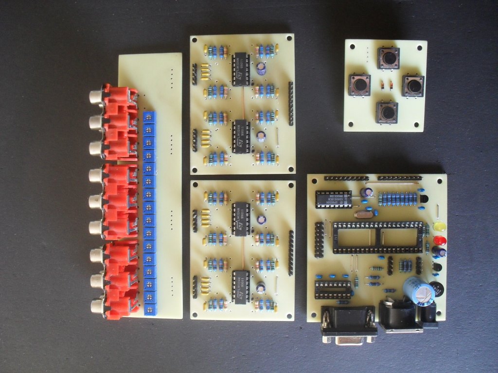

(#) lajos1969 hozzászólása Okt 31, 2011 /
Nem állt meg a dob projekt! Készül az Edrum!
Ha valaki már megépítette akkor szívesen fogadnék egy-két tapasztalatot vele kapcsolatban. Köszönöm előre is!http://www.edrum.info/

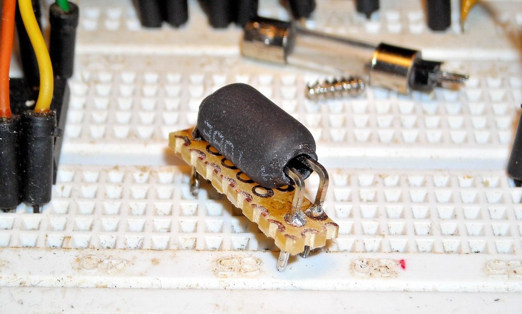

(#) vicsys hozzászólása Okt 31, 2011 /

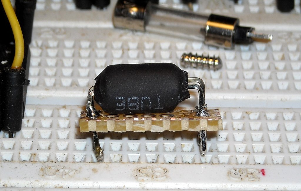

Már mióta szenvedek, mert nem kapok miniatűr higanykapcsolót. Végre találtam egy kis vasgolyót itthon és megalkottam a prototípust. Így már talán utánépíthetővé válik. (Azért ilyen csúnyácska, mert prototípus!) Szabványos lyukraszteres panel, kiszedett 90°-os tüskesor érintkezők és zsugorcső.
(#) vicsys válasza (Felhasználó 13571) hozzászólására (») Okt 31, 2011 /
Na akkor megyek szabadalmaztatni a Vicsaab féle golyós kapcsolót!
(#) zenetom válasza (Felhasználó 13571) hozzászólására (») Okt 31, 2011 /
A Saab nekem se tetszik. Viszont ez nem is olyan rossz.
(#) proli007 válasza vicsys hozzászólására (») Okt 31, 2011 /
Higanykapcsolót szerintem száműzték, de dőléskapcsolók léteznek. pld. ez is érdekes darab.

(#) vicsys válasza proli007 hozzászólására (») Okt 31, 2011 /
Ezzel már én is szemezgettem. Van hasonló a Conradban is és nem is olyan veszélyes az ára: Bővebben: Link

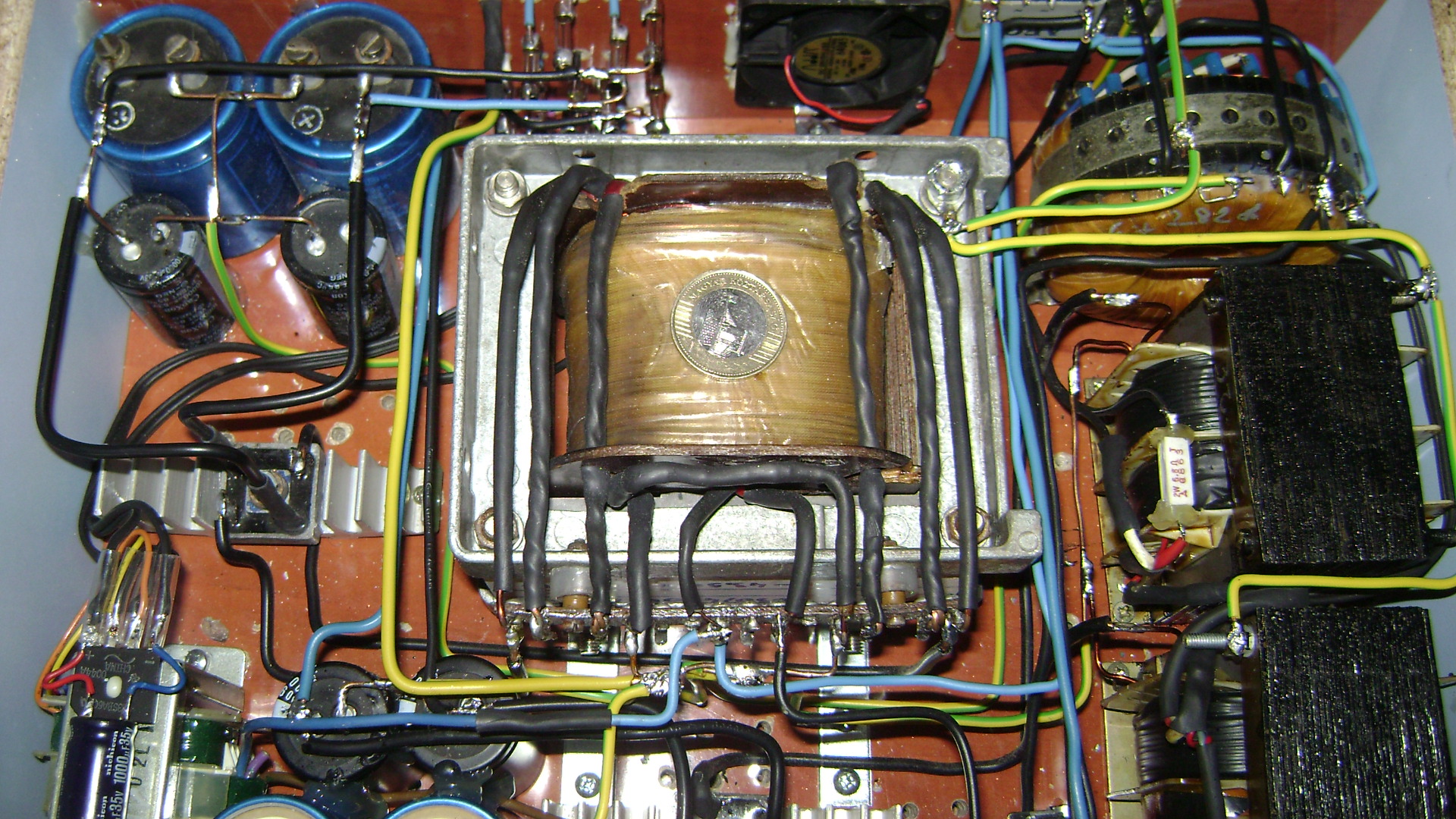

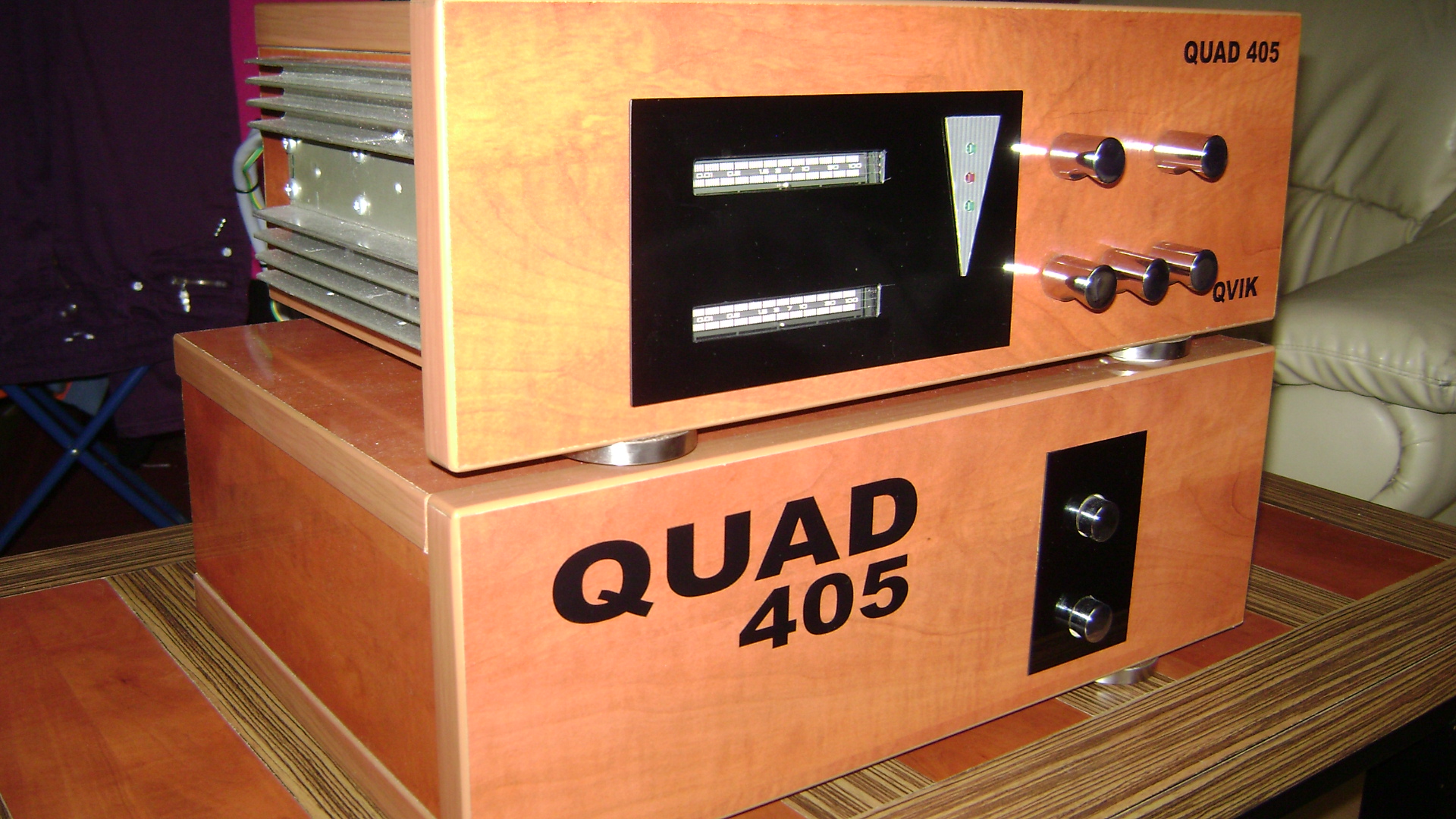

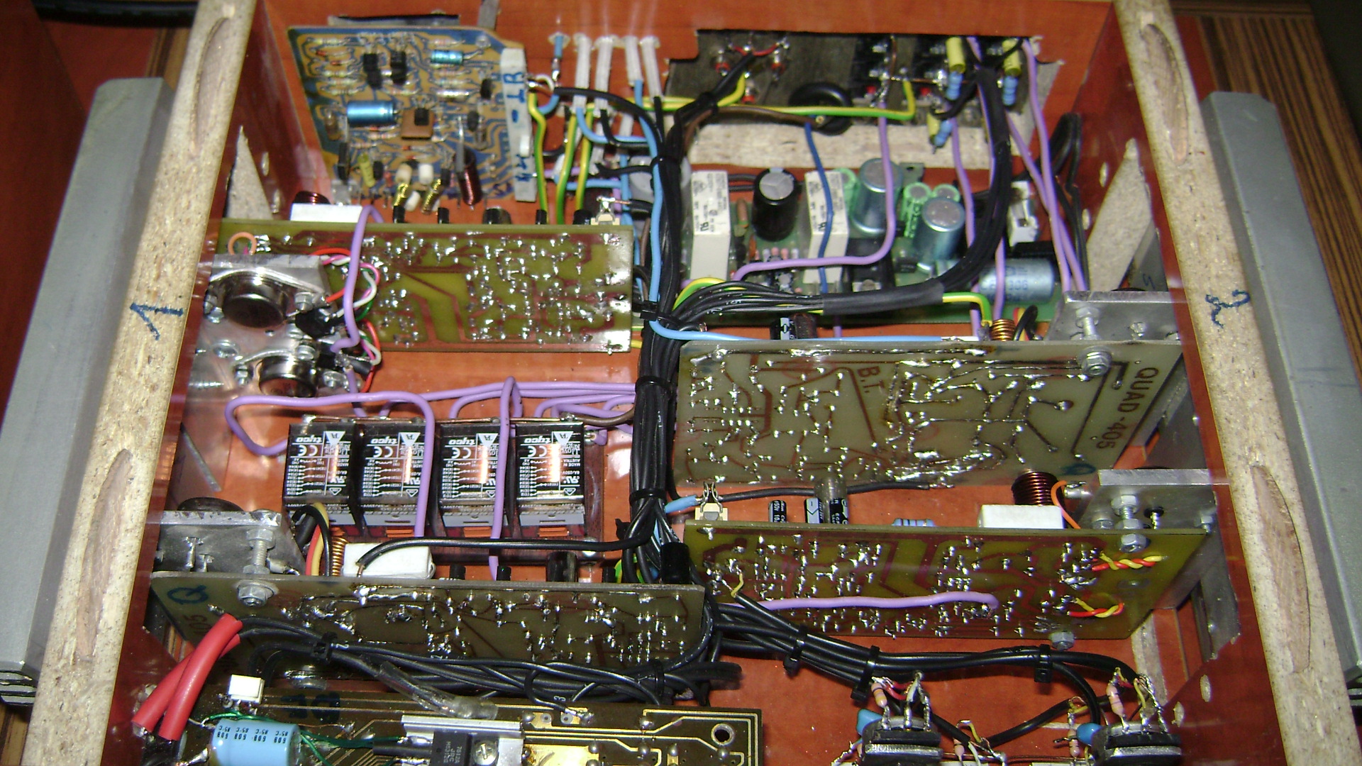

(#) qvik hozzászólása Nov 1, 2011 /
Elkészültem a giga Quad 405-tel!
3 képet mellékelek. Akit érdekel itt tekinthető meg: www.dropbox.net Log in: * *
Üdv.:
(#) lidi válasza qvik hozzászólására (») Nov 1, 2011 /
Az alsó dobozban mi az a sok trafó ? A fényes gombok azok fiók fogantyúk ?
(#) qvik válasza lidi hozzászólására (») Nov 1, 2011 /
Kell annyi trafó: a középső 450W/2x33,34,35V két q-t hajt (saját tekerés). Két 160W-os vidi áttekerve 36V-ra 2Q-t hajt (saját tekerés). 1db Beag 100W/2x28V a Vidi véget hajtja. A kicsi trafó az összes segédtáp.
Igen azok bútorfogantyúk. 6évig dolgoztam kinti asztalosságban és szereztem egy pár száz db-t.
A készülék tömege: 31Kg!
(#) zsoltee0001 válasza qvik hozzászólására (») Nov 1, 2011 /
Pipec, van súlya !
Jééé ugyanilyen anyagból van a konyhabútorom, elég népszerű lehet

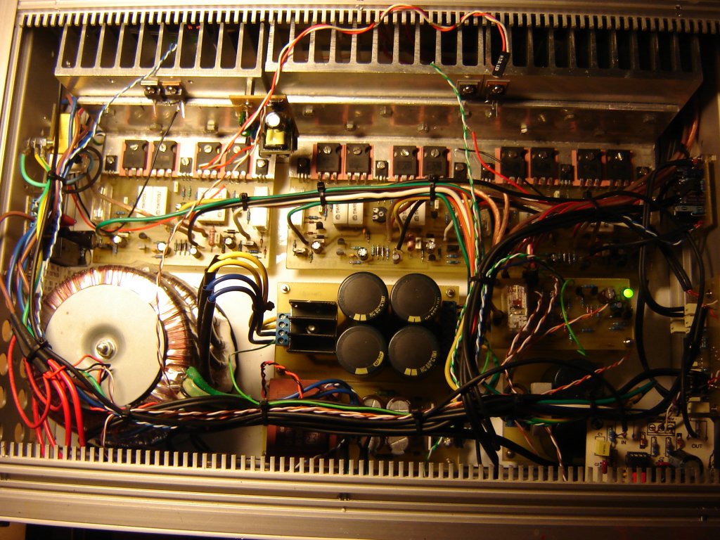

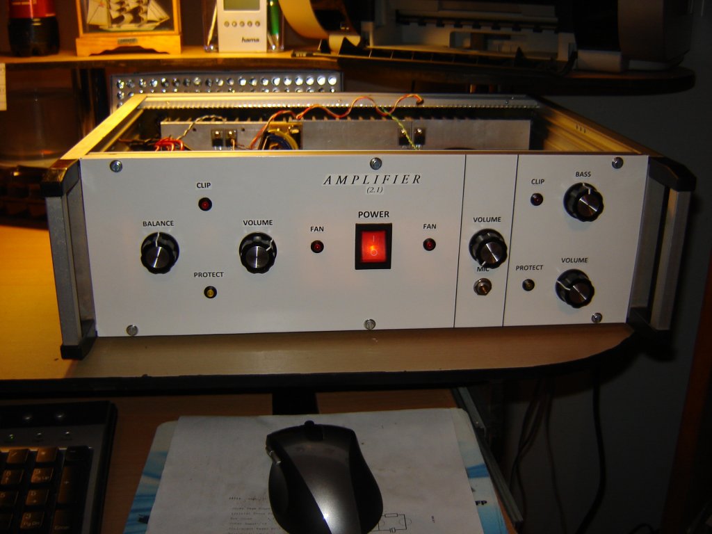

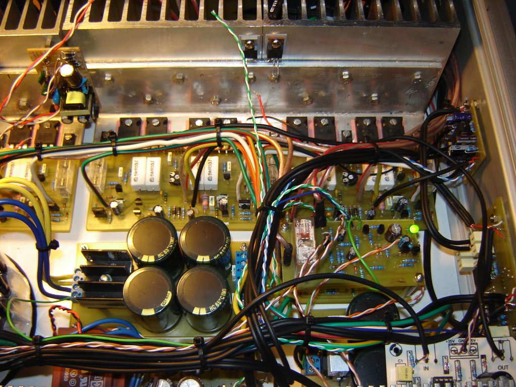

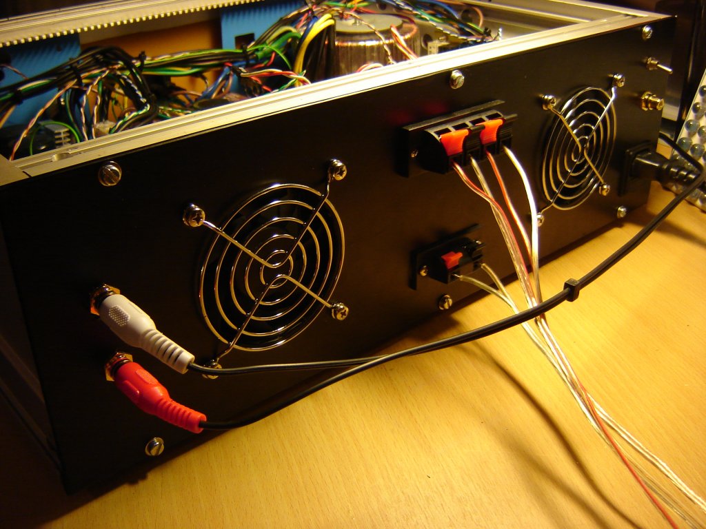

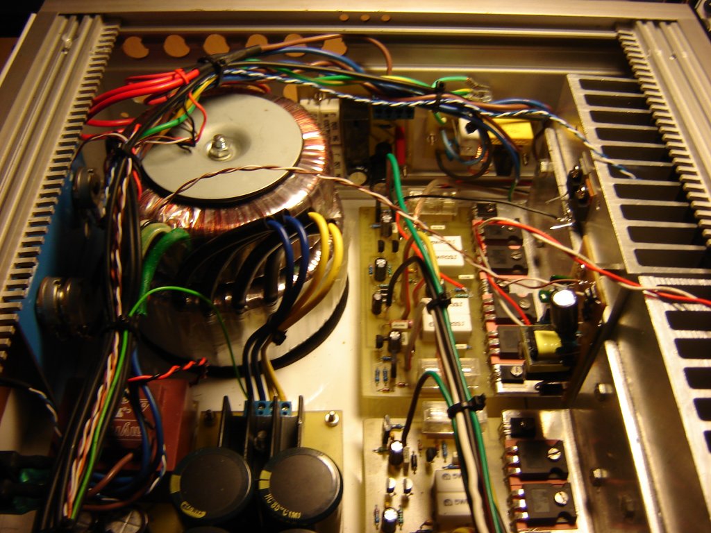

(#) demcar hozzászólása Nov 1, 2011 /
Üdv, mindenkinek!
Sikeresen elkészültem az erősitőmmel, ami egy 2.1-es ST151-es erősitőből összedobott rendszer. Nagyon jól megyen a kicsike. A doboz még nincsen befejezve mert még az oldaláról hiányoznak az boritólemezek, és még a teteje is hiányzik. Az előlap se a legszebb mert csak tapétázva van és úgy van rajta felirat, de nem is nagyon a kinézet a fontos hanem hogy mit tud, mit rejt a belseje.
Nade ne én beszéljek hanem a képek.
A hatalmas képek átméretezve .
