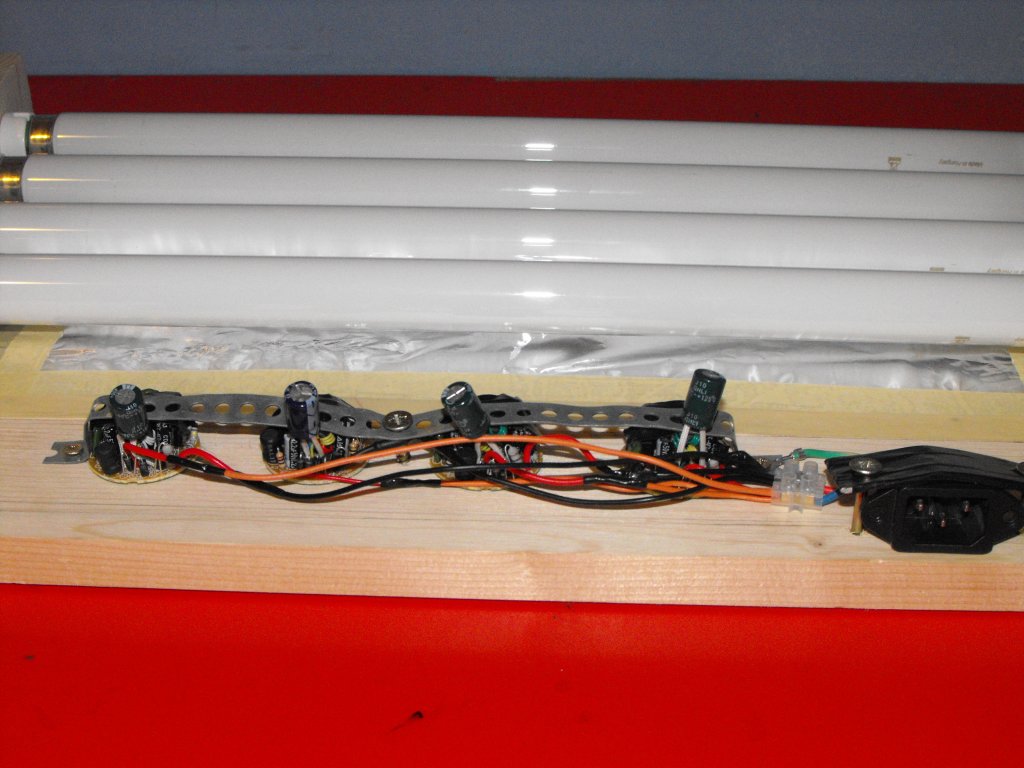

Itt van az a bizonyos T8-as csövekből épített levilágító.
4 db cső van benne, 26*438 mm, egyelőre ennyi faanyagot találtam itthon, ezért oldala még nincs, és az elektronika sincs burkolva, de már kifogástalanul üzemel,
Levilágítási idő 5perc gyári nyákra, két réteg pauszpapíron át (nem kaptam még fóliát :S)
6000Ftból meglett (+ a tápkábel) és valamivel nagyobb levilágítást adnak a csövek mint 5db T5ös cső (amik 7000Ftok lettek volna, erre még rájön a foglalat az elektronika és esetleg a faanyag/doboz)
Szóval olcsóbban is lehet jó/jobb levilágítást elérni mindössze 30cm*10cm*7cm el több helye'pazarlással'.
ui.:A képen képkeret van de a gyakorlatban nem ezt, csak az üveglapját használom

(#) lidi válasza Stynson hozzászólására (») Nov 28, 2011 / 1
Jááj, az a hilti szalag keresztbe az elektronikán kicsit erős. Simán rövidrezárhat valamit, vagy átüthet rá az elektronikából a nagyfesz.
Nem beszélve arról, hogy csak úgy rávezetve a fára a 230 ahogy hozzáér a nyák. Amíg száraz a fa, lehet nem vág meg, de ne hagyd így.
Tegyél alá, legalább egy üvegszálas vagy bakelit lemezt, és felülről se fémmel szorítsd le.
(#) pcroland válasza lidi hozzászólására (») Nov 28, 2011 /
Pontosan. Inkább ragasztani kéne. Én ezért építettem inkább LED-eset. Csak 15V-os a táp
(#) csoka69 válasza Stynson hozzászólására (») Nov 28, 2011 /
Jó, és hasznos, De! Az előttem megszólalóknak igazuk van. Lássuk be, ez így nem OK!
Ha le lesz fedve, burkolva, még akkor sem korrekt. Ilyet nem alkalmazhatunk, akárki használja is azt! Érintésvédelmileg teljesen elfogadhatatlan! Azt a részt ki kell javítani!:felkialtas:
Hogy félreértés ne essék: Nem fikázni szeretném, hanem nem szeretném, ha bármi baleset történne Veled, vagy bárkivel!
Zoli
(#) roland0327 válasza lidi hozzászólására (») Nov 28, 2011 /
Igazad van! Akár a fénycsőnek is baja lehet. De ha egy gyári elektronika akkor szerintem volt ennek doboza is :yes:
(#) Stynson válasza lidi hozzászólására (») Nov 28, 2011 /
Hát igen, az elektronikának volt tokja, azonban azt szét kellett szednem (törnöm) mert másképp nem tudtam kivenni belőle az elektronikát.
A szalag alatt van szigetelőszalag és a földelés is rá van kötve ami a tápkábelben fut
DE valószínű leveszem, mert megtaláltam a ragasztópisztolyt

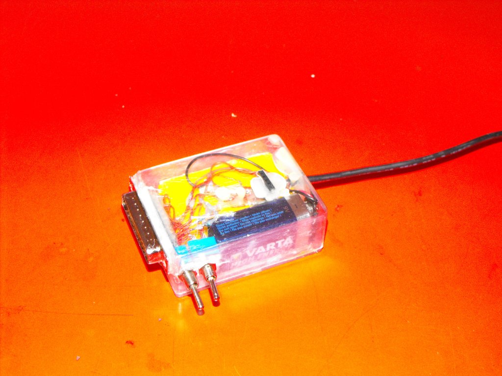

Megépítettem a watt által prezentált LPT-s égetőt, egy itthon talált műanyag (rajzszeges) dobozba zsúfoltam bele, mivel nem volt más, USB-ről kapja az 5V-ot, egy 9Vos és 2 1,5Vos elemről pedig a 12V-ot.
Látszik rajta hogy kicsit gyorsan összerakott, (pl az egyik kapcsoló ferde, mert túl közel lettek fúrva a lyukak :S) de nem kívántam/kívánom ezeket javítani mert csak azért építettem, hogy beprogramozzam a PicKit2 klónom pic-jét (ami -remélhetőleg- hibátlanul meg is történt)
Szóval ha lesz szabadidőm végre összerakom a PicKit2 klónomat.
No!
Ez viszont nagyon kompakt kis gépezet! Reméljük hibátlanul tette a dolgát! Gratula!
Zoli
(#) pcroland válasza Stynson hozzászólására (») Nov 29, 2011 /
Olvastasd ki a .hex-et. Amúgy nagyon jó doboz

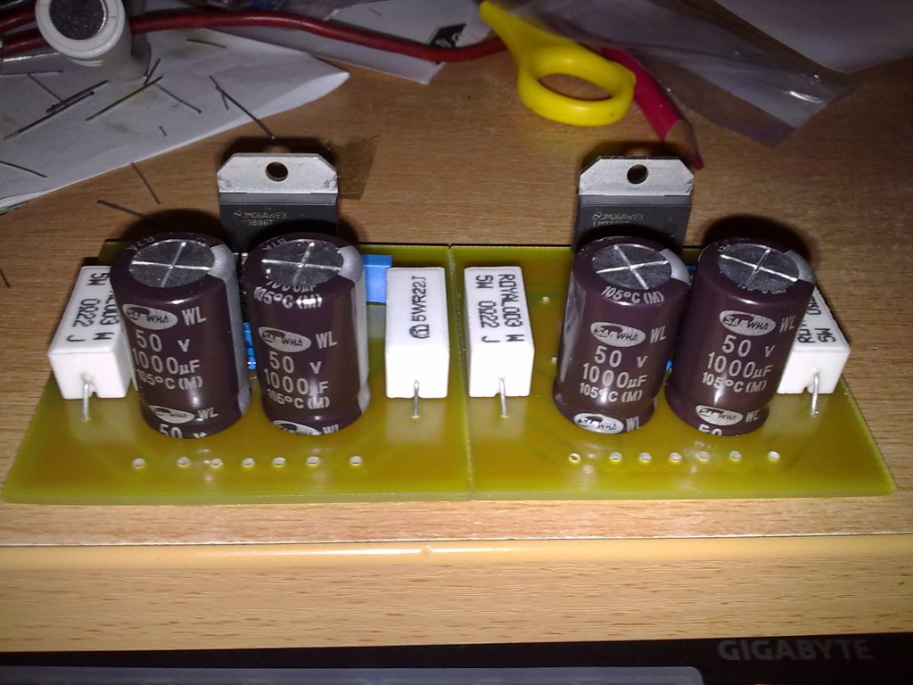

Ezt ma 'dobtam össze' kb. 4 órát vett el az életemből. 0,6-os rézhuzal, és táp híjján sajnos nem tudtam kipróbálni, de ami késik nem múlik

(#) Alkotó válasza storm hozzászólására (») Dec 2, 2011 /
Van a képeken 2db 5W-os ellenállás. Ezek mik? Sokkal inkább biztosíték illene ezek helyére, de nem láttam a kapcsolást. Linkeld be légyszíves, melyik rajz alapján volt szükséges ez a két vitatott alkatrész.
(#) storm válasza Alkotó hozzászólására (») Dec 2, 2011 /
Köszönöm a dícsérteket. A nyák teljesen saját tervezés, az ellenállás pedig a táp CRC szűrése lenne, ami azért került bele, mert az adatlap szerint az erősítő IC A-AB osztályban működik, és ha jól tudom A osztályban szokták alkalmazni a CRC szűrést a búgófeszültség elnyomására. Biztositék a táppanelen lesz. Amúgyis az ellenállások nélkül már nagyon kicsi lenne a nyák
Nem látom a rajzon a kérdéses ellenállásokat. Hogyan lesz ebből CRC? Az egyik C a táppanelon az RC meg a végfokpanelon?
A kérdéses ellenállások utólag lettek betervezve. Amúgy pontosan úgy lesz ahogy leírtad. Egy C a táppanelon a szűrés többi része pedig a nyákon. Eredetileg csak 2 kondi lenne ott, én egészítettem ki 2db ellenállással, bajt biztos nem fognak okozni.
