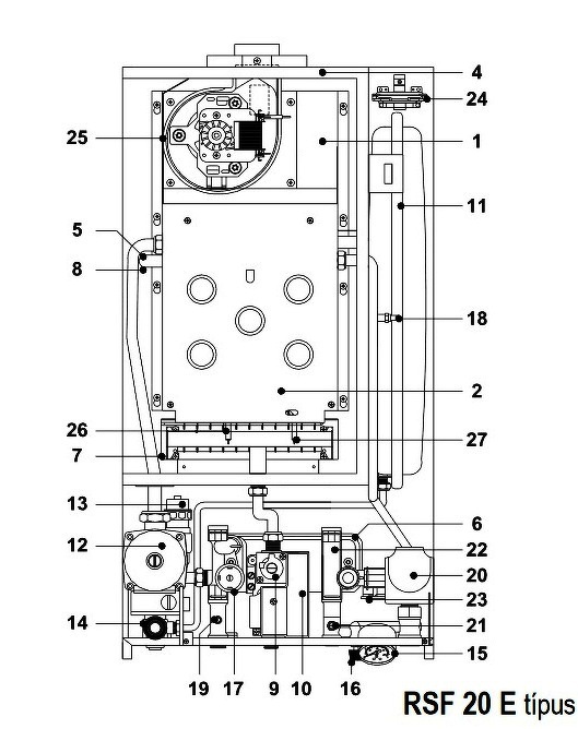

(#) balazsgy válasza Profisixx hozzászólására (») Okt 21, 2020 /
Mellékelem a képet a tágulási tartályról, a 11. számmal van jelölve, lapos és alul autószelep-csatlakozás van benne. Annak a levegőoldali nyomását kellene felvinned úgy 1,2 bar környékére, de előtte a kazán belső fűtőkör nyomását levinni szinte nulla bar értékre.

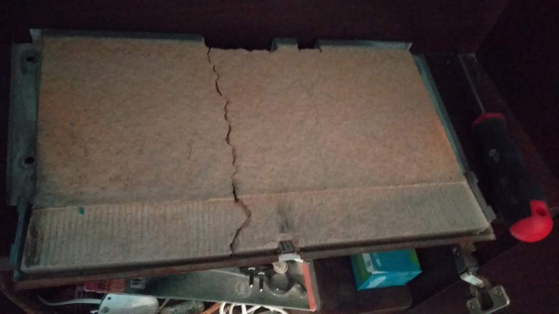

(#) rob77 hozzászólása Okt 26, 2020 /
sziasztok, egy Vaillant VUW kéményes kazán égőtér szigetelése el van törve a front oldalon.
Mennyire súlyos gond ez? Milyen problémákat okozhat? Ha esetleg beesik az égősorra, az mivel jár...? Köszönöm.

(#) bbalazs_ válasza rob77 hozzászólására (») Okt 27, 2020 /
Vízüveggel talán meg tudod ragasztani.
Az enyém is ilyen kb 15 éve minden oldalon, de eddig nem okozott gondot.
Ha viszont ráesik az égőkre, szerintem az jócskán okoz bajt.
Ami szerintem még gond, hogy a forró levegő magával ragad ezekből apró részeket és azok lerakódnak a hőcserélő lamellái között, rontva a hőátadást. Évente tisztítom ezért.
Amikor voltak a kéményesek legutóbb, bájos 2500-as ppm értéket mért, ki is fordultak egyből. Kértem, hogy egy óra múlva jöjjenek vissza, addig kitisztítom. Vissza is ment 5-re, ezt elfogadták
(#) antiktelefon válasza rob77 hozzászólására (») Okt 27, 2020 /
A tetején lévő csíkok alapján a hőcserélő beszorítja a szigetelést, ha nem esik ki, jó lesz. (De én is próbálok most szerezni cseredarabot)

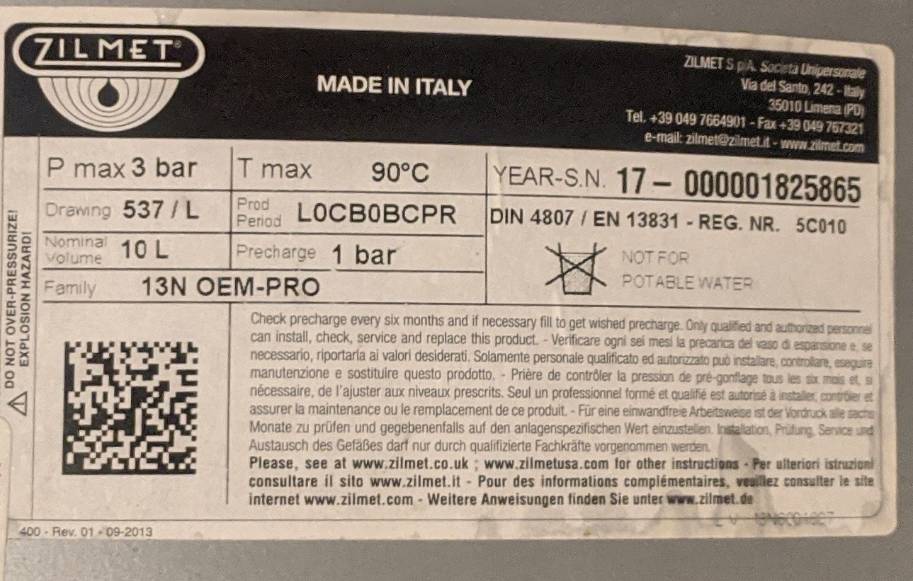

(#) antiktelefon hozzászólása Nov 3, 2020 /
Furcsa problémám van, adott egy ilyen tágulási tartály, kb 20*49-es, 10cm vastag.
Na már most akármit keresek, ennek a méretei a 7.5 literesnek felel meg, és a 10l-es sokkal vastagabb.
Ez a darab már egy cseredarab, (az eredeti 10 évet bírt, ez hármat :banghead, lehet, hogy téves a címke rajta?
itt a 7.5l is le van írva
Egyszerűen nem találok 10 centi vastagot, és 1*2*5 lenne a 10l, de ezek dm-ben a méretei a peremezéssel együtt.
Szerintem csak 7.5l-es lehet.
Illetve ha már itt vagyunk, milyen márkát érdemes venni, ami nem hulladék?

(#) antiktelefon válasza antiktelefon hozzászólására (») Nov 4, 2020 /
Közben nézelődtem, és mivel fizikailag más nem fér be, ezért GITRAL OEM VPC-N-7-5-t néztem ki. Tud valaki esetleg olyan budapesti helyet, amit neten nem találok meg, de tarthat készleten? Különben végig kell hívnom eg yrakás boltot, hogy melyik mikorra tudja szállítani...

(#) antiktelefon válasza proli007 hozzászólására (») Nov 4, 2020 /
Nem mondtam, de az nem opció, nincs hely, (meg baromi ronda is lenne és csövet is kéne forrasztani, amihez most nincs türelmem). Most eddig az eredetinek a 7.5l-es változatából van készleten, Zilmet vagy Gitral a jobb? A Zilmet 3 évig bírta csak...

(#) VIM válasza antiktelefon hozzászólására (») Nov 4, 2020 /
Azt még meg sem mondtad, hogy mi is a baja ennek a tágulási tartálynak, mert az nem szokott tönkre menni három év alatt. Akkor kell kicserélni ha kilyukad, vagyis a szelepsapkát levéve ha víz jön onnan belőle akkor valóban cserélni kell, mert a ballon ki van lyukadva.
