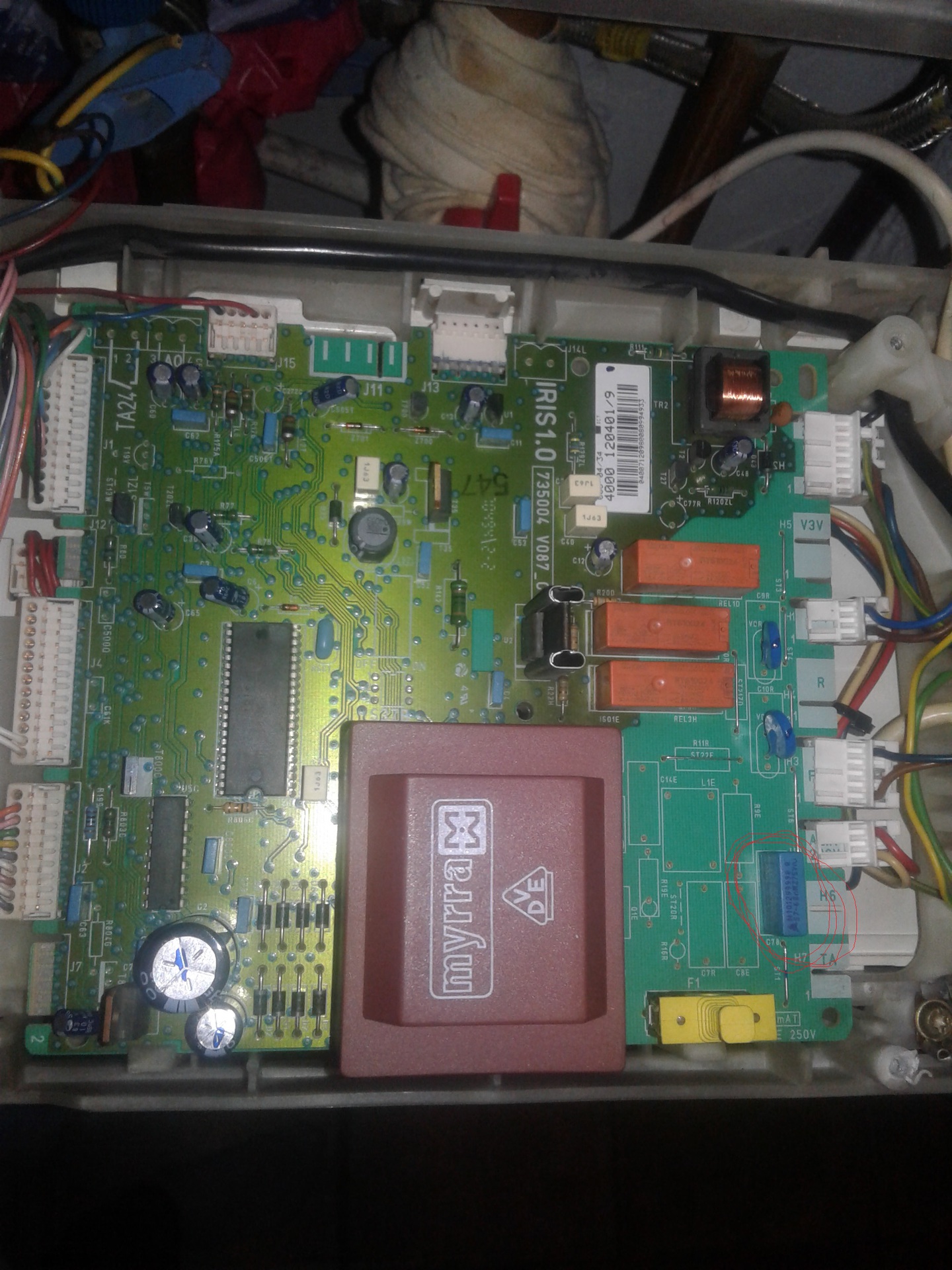

(#) tiop hozzászólása Okt 6, 2021 /
Üdv. Egy kis segítséget kérnék.Renova star F24E kombi cirko a beteg.A mai napig nyári állásban volt csak a melegvizet használtuk róla.Ma átkapcsoltam téli üzemre azóta beteg,már melegvizet sem ad.Hibajelnség a következő-bekapcsolom valami nyöszörgő hang jön(ami eddig is volt)azután indul a ventillátor és utánna semmi,ventillátor leáll és kezdi előröl,szikráztatás nincs,a kijezőn a két rublikában a nyomás és vízhőmérséglet a maximumig ugrál fel és le.Nyomád,gáz,villany rendben.

(#) moele válasza tiop hozzászólására (») Okt 7, 2021 /
Szerintem a tápellátással van a baj, vagyis több esetben, ez a jelenség volt amit leírtál. A vezérlőpanelen a biztosíték mellett van egy KÉK színű kondenzátor ami elvesztette a kapacitását. Csak ugyan olyan típusra szabad kicserélni. Komplett vezérlőpanel nagyon húzós, 70-ezer körül van.
(#) tiop válasza moele hozzászólására (») Okt 7, 2021 /
Arra gondolsz amit bekarikáztam?
Ez a régi panel, ebben a tápban még trafó van. Ebben az esetben nem a kondenzátor rossz.
Itt a trafó utáni feszültségeket kell ellenőrizni. Az tápban az elektrolit kondenzátorokat ki kell cserélni.
(#) VIM válasza tiop hozzászólására (») Okt 7, 2021 /
Szia! Az a nyöszörgés az véletlenül nem a szivattyútól származik? Ha pedig az működik akkor kap áramot a panel csak a kijelző panel (ha nem egyben van a főpanellel) nem érintkezik "rendesen" a panel szélénél lévő csatlakozónál. Kontakt sprével kellene felújítani az érintkező felületeket és egyenként két-három alkalommal szét majd összedugni azokat a jobb kontaktus elérése érdekében. A panel hátoldán a forrasztási pontokat is át kellene nézni, hogy nincs e kőrbe repedve valahol, főleg a trafónál és környékén, majd összerakni és próbálni, hogy mit mutat a kijelző.
A trafó szekunder oldalán diódák utáni szűrő elkókat kellene cserélni. (bekarikázva) A diódák állapotát is meg kellene vizsgálni.

(#) moele válasza VIM hozzászólására (») Okt 8, 2021 /
Pontosan így van 5V= stab és 12V= kellene lenni. Nem nyúlt hozzá előtte senki, csak át lett kapcsolva téli üzemmódra. Ilyenkor a táp egy pillanatra megszakad és újból indul, ha tud. Sok készüléknél a tápegységben az elektrolit kondenzátorok kiszáradnak és leesik a feszültség. Ez a hiba a trafós és a kondenzátoros tápnál is fenn áll.
(#) VIM válasza moele hozzászólására (») Okt 8, 2021 /
Hát igen, először is méricskélni kellene, hálózat, trafó szekunder, graetz, stabkocka kimenet .... Lehet, hogy a kondenzátorok kiszáradtak már a trafó melegétől meg amúgy is meleg van ott, persze nem annyira de hosszú távon eléri a célját az élettartam tervezés.
