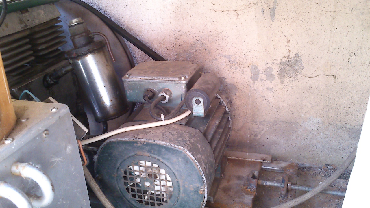

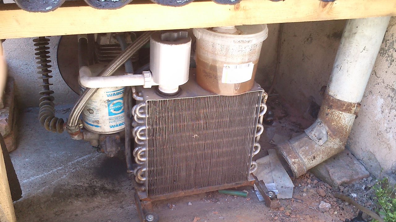

Sziasztok! Elkészültem a kompresszorral, teszek fel pár képet, kap majd egy kis házikót is, egyelőre csak egy tető van felette. Csináltam videót is, azt majd feltöltöm, és akkor beteszem a linket. A 750W-os motornak kell a nagy áttétel, ezért kicsit lassan termel, de nekem elég, a levegős gépek használata közben is lekapcsol, szóval azért még így is nyom levegőt rendesen.

(#) Chipmunk1960 válasza kaliber hozzászólására (») Jún 22, 2015 /
Szia, Hát ha az újabbakból való, akkor talán elég lesz az a 350W, mert 10.000-et pörögnek. A centrifuga része jó lehet, de van amelyik DC és PWM kell hozzá, de hozd a dobról a nagy karikát is !
(#) Chipmunk1960 válasza kormika hozzászólására (») Jún 22, 2015 /
Szia, Még az esővíz is hűti! Miből van a nagy tárcsa? Nem látom pontosan.
(#) kormika válasza Chipmunk1960 hozzászólására (») Jún 22, 2015 /
Hát az anyagában én sem vagyok biztos, szerintem textilbakelit, de pontosan csak az tudná, aki anno csinálta, még a dédipapám kovácstűzhelyének a fújtatóján volt, onnan mentettem meg. A kép csalóka, nem a földön van a kompresszor, az alaplemez 4 gumibakkal van a betonhoz fogatva, kb 6-7 centi magasan van, úgyhogy a csatornából kifolyó víz simán elfolyik alatta. Most azon leszek , hogy sikerüljön az eonnal végre zöldágra keveredni, jelenleg nem hajlandóak 16A-es kismegszakítónál nagyobbat feltenni, sőt múltkor le akarták cserélni 10A-esre, mondván kevés a villanyszámlánk, semmi nem indokolja, hogy 16A-es legyen fent, ekkor közöltem a 2 fickóval, hogy ok, de akkor az egyikük ittmarad, és hajtja nekem a kompresszort, mert a 10A édeskevés lessz neki, látták, hogy nem hagyom magamat, és végülis maradt a 16A, de ahogy hallottam az utcában nagyon sok helyen lecserélték a 16-osokat 10-esekre...

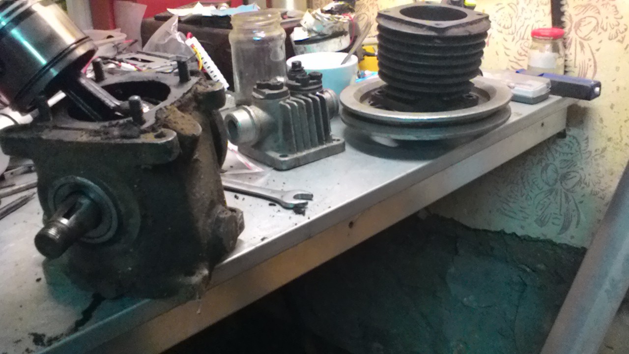

Sziasztok! Lenne egy olyan kèrdèsem hogy hogyan kell megoldani a komresszor olajzàsàt. Feltehetően ifa de az biztos h le volt zàrva teljesen az olajtere ès elèg sok olajat felhordott a hengerbe ez gondolom nem jó. Összesen fèl deci olajat leltem benne ès szerintem a szimering is gatya. Előre is köszi:-
(#) witi válasza atomka79 hozzászólására (») Júl 3, 2015 / 1
Valóban nem jó hogy a forgattyúház nem tud kiszellőzni, ezért IS hordja fel az olajat.Egy két kép sokat segítene...
(#) atomka79 válasza witi hozzászólására (») Júl 3, 2015 /
Ok. Lehet nem lesznek a legjobb kèpek de megpróbàlom.
(#) laacika válasza atomka79 hozzászólására (») Júl 3, 2015 / 1
Fél deci olajtól jó hogy be nem állt az egész,kb az én tk 200 asomba meg 1 dl olaj ha volt,és ott is le volt zárva az olajfuratok,úgy ***,megcsinálják de nem tudnak annyit hogy jó lenne ha a forgattyúsház szellőzne,na jó ez még csak tudatlanság,de mikor valaki nem becsüli meg saját értékét és azt se nézi meg hogy van-e benne elég olaj!2 perc és lehet 5 évvel tovább ketyeg a masina!Nem?Az enyémbe ez miatt kellett sokmindent cserélni,de szrencsée nem lett nagy baj.
