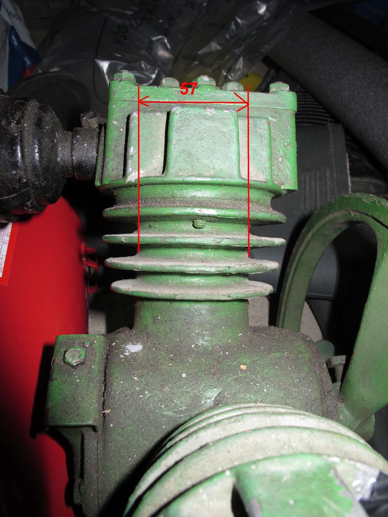

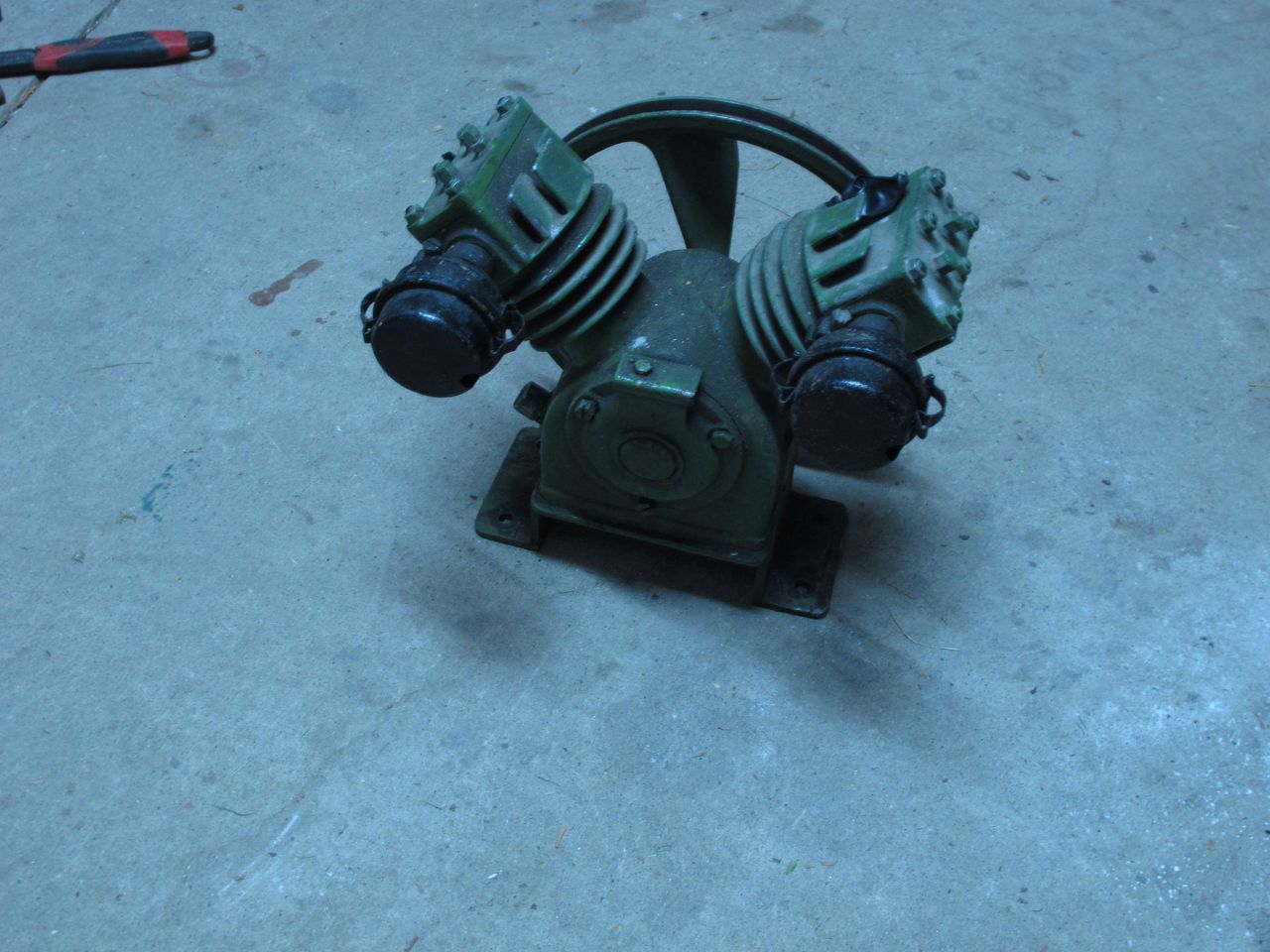

hellao
van valakinek ötlete, hogy ez pontosan micsoda lehet? milyen fordulatszámokkal mennek ezek? ha nincs szükségem nagy légszállításra, hajthatom akármilyen lassan? illetve kibírná az 1000-et is mondjuk? (ahhoz előbb tartályt is kéne vennem..) milyen olajat öntsek bele? 3. képen feltüntettem egy méretet a nagyságrend kedvéért: 57mm

utána fogok számolni, de valójában 10-20L 10bar levegő mondjuk 1 perc alatt való előállításához talán nem kell olyan sok levegő. az az igazság tudni kéne pontos méreteket, ahhoz meg szét kéne szednem, de félek hogy egy újraépítéssel több kárt okozok, mint hasznot. (feltéve hogy amúgy működne megfelelően jelenlegi állapotában
![]() ezt még nem mondtam, de egy mosógépmotorral akarom hajtani. meglátjuk miből mi fog kisülni
