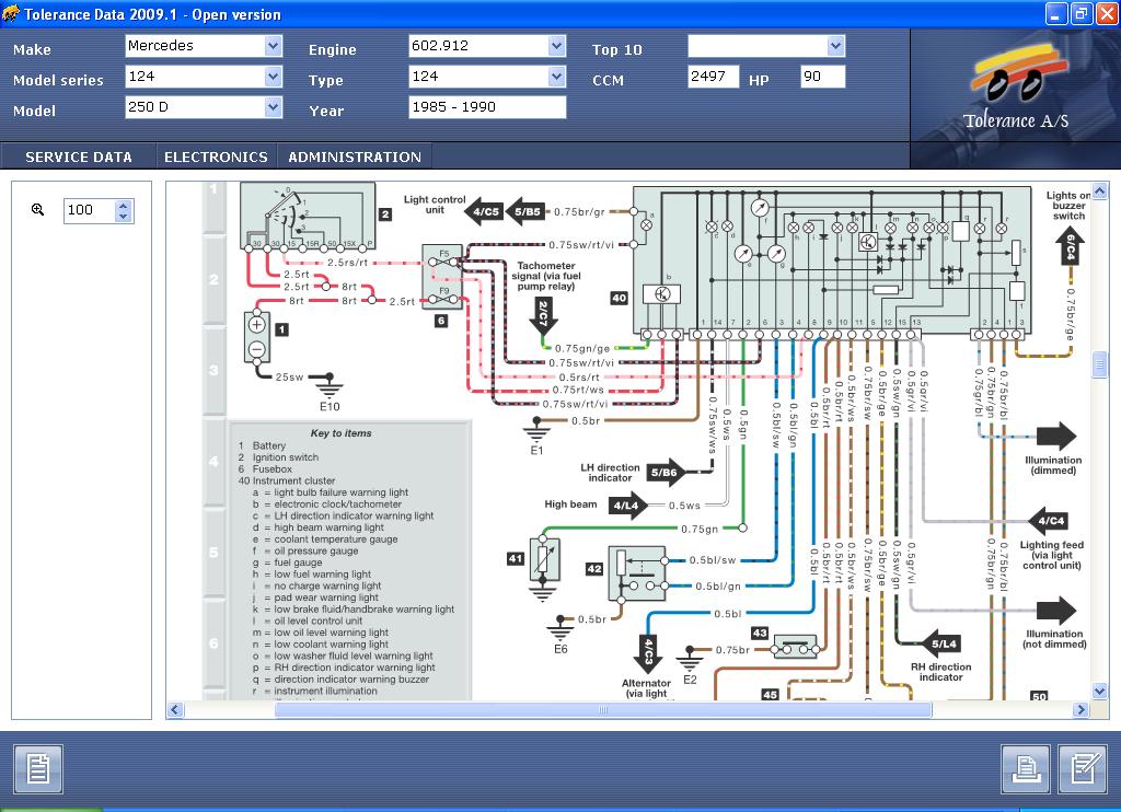

Olyan kapcsolásra lenne szükségem a motorkerékpáromra ami gyújtáskapcsoláskor (12V) felgyújtja a kontrollámpákat 3-4 másodpercre, tesztelés céljából. (pl.:olajlámpa)

Személyautokban használatos egy nagyon egyszerü, igy megbizhato modszer a kontrollámpák ellenörzésére. Ezzel a kapcsolással nem pár másodpercig világitanak a lámpák, hanem a gyujtás ráadásakor félfénnyel világitanak, a motor beinditása után kialszanak. (kivéve, ha valami hibát jeleznek vissza, mert akkor persze teljes fénnyel világitanak.)
A lényege, hogy állo motornál a töltésjelzö-lámpa vezetékén, valamint egy ellenálláson és izzonként 1-1 diodán keresztül testet kapnak lámpák, igy félerövel izzanak, jelzik, hogy müködöképesek. Inditás után azon a vezetéken +12(ill.inkább14) V jelenik meg, igy az izzok elalszanak. Ha a motorodon is ilyen a töltésvisszajelzö-rendszer, akkor egyszerüen megoldhato. Ha másképp müködik, valoszinüleg arra is van egyszerü megoldás. A rajzon a 40-es a müszerfal, i a töltésjelzö izzoja, j, m, n, o az ellenörzött izzok. A rajzon láthatoak a diodák és az ellenállás. A kék (9) a töltésvisszajelzö vezetéke,ez itt a generátorhoz megy, állo motornál a generátoron át test mérhetö rajta, járo motornál akkufeszültség.
Igen, ezzel a módszerrel csináltam már egy ismerősöm autójába de nekem idö függő kéne és nem indítás függő.
Tehát egy időzítő. Már próbálgattam módosítani egy kapcsolást, nem próbáltam még ki, de holnap felteszem ide, mert érdekelne a vélemény róla.
Hát, ha nem az a lényeg, hogy teszteld az izzokat, lehet bonyolitani.
Hát bonyolítani nem akarom, cél hogy teljes fénnyel világítsanak 3-4 s-ig ha az után is világít valamelyik akkor egyértelmű hogy gond van valahol.
Az 555-ös IC lehet a megoldás. Egy megfelelő FET-tel kombinálva szinte bármit képes időzítve kikapcsolni.
Tehát egy 555-ös monostabil alapkapcsolásban ahol
C: 1000uF R: 2.7Kohm és ez 3000ms időzítést eredményez, még pedig úgy, hogy tápfesz van az ic 3-as lábán 3 sec-ig? 2-es láb pedig pozitívra kötve? Jól értelmezem? |
