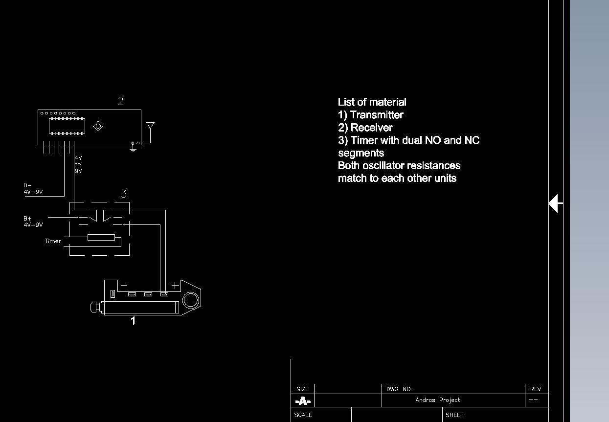

(#) Messzi válasza titi hozzászólására (») Jan 29, 2008 /
Szerbusztok,
Vegul is osszeraktam a dolgot, de tul nagyra sikerult meretben, es a timer (555 timer) amit haszaltam egy kapcsolas utan megall.
A mellekelt rajzon lathato a dolog amit osszeraktunk.
Igy szerintem vissza kell terni Titi es Hezso otleteihez,
mert igy zsakutcaba kerultem.
(#) titi válasza Messzi hozzászólására (») Jan 31, 2008 /
Ez a kép most tulajdonképp mi akar lenni?
Én úgy látom, valami elvi rajz lenne, de ez így számomra semmitmondó.
Az említett ugrókódossal készítetted?
Légyszíves, egy kicsit több infót.
(#) Messzi válasza titi hozzászólására (») Jan 31, 2008 /
A 433-as modulokkal kapcsolatban ajánlom, a már említett, Topi cikkét.
Ahogy én látom, ezen a rajzon, ti csak azt csináltátok, hogy felváltva adtok tápot az adónak, ill. a vevőnek.
A tápot mindkettőre folyamatosan kell adni.
A modul adat bemenetét kell megfelelően vezérelni, ill a vevőnél az adatkimenetet értelmezni.
Tudsz egy kicsit több adatot adni az általad használt modulokról?
(pl. lábkiosztás)
Esetleg kezdetnek összerakhatnád a Topi első cikkében szereplő kapcsolást, persze figyelembe véve a te modulod lábkiosztását! (Úgy esetleg több rálátásod lenne a működési elvére)
Naszóval, ha több infót adsz a modulokról, akkor több segítséget kaphatsz.
