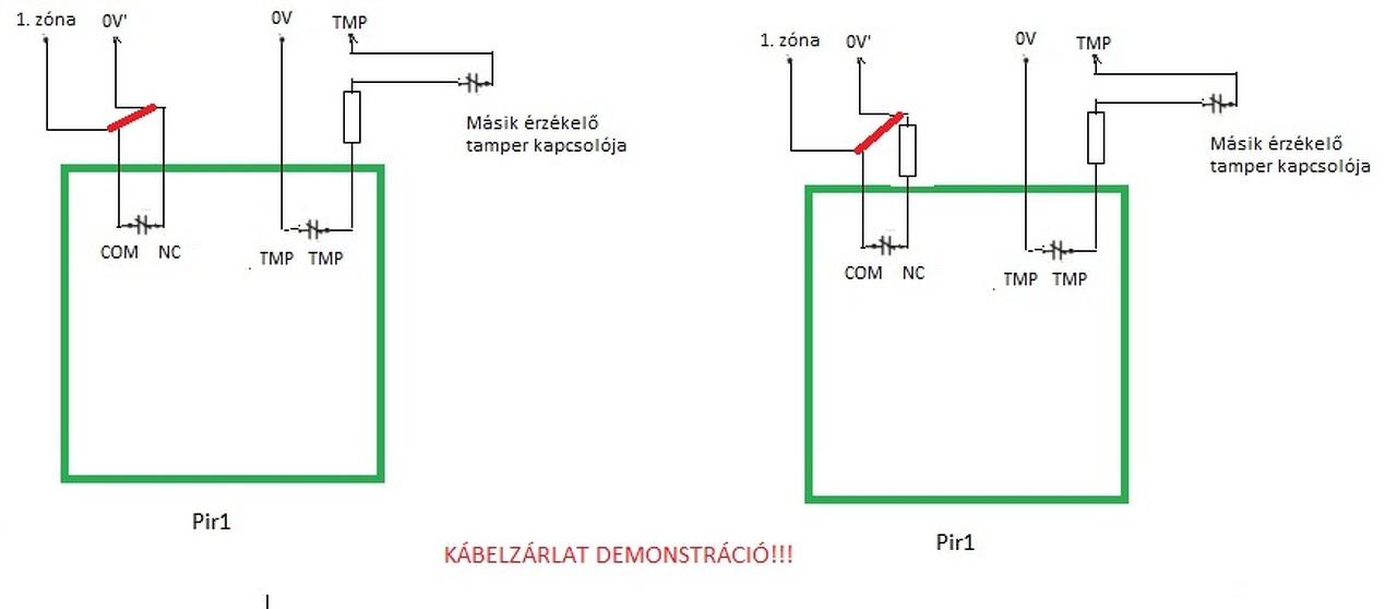

(#) adam21. válasza Johnycorp hozzászólására (») Máj 19, 2014 /
Hétvégén lerajzolom majd a bekötést. A központ a padláson van és elég nehézkes oda feljutni.
Kérdeznék még párat csak hogy teljesen világos legyen a dolog, na meg hogy összegezve legyenek egy helyen. Nézem a doksi bekötési vázlatát. Ott ugyebár úgy van, hogy az érzékelő megkapja a két vezetéken a tápot(POS, NEG), valamint egy vezeték megy a zónák érintkezőjéből(1, 2, 3, 4), egy pedig ami a 0V' csatira.(Ez a COM, mint közös pont?) Ha ellenállás nélkül a COM és NC csatlakozón keresztül kötöm be az érzékelőt akkor simán mehet az érzékelő COM érintkezőjéből a 0V' csatiba a 4 db érzékelő 4.-dik vezetéke?
Ez a közös pont(0V') tamperként is funkcionál?
Vagy ha azt akarom, hogy a tamperen is rajta legyen akkor, az ábrán lévő 2K ellenállást bekötve az érzékelő COM és TMP csatija közzé, a közös pont helyett a TMP csatira kell kötni a 4 érzékelő 4.-dik vezetékét?
Ellenállásokat nem ,,szokás,, a központba elhelyezni?

(#) Johnycorp válasza adam21. hozzászólására (») Máj 19, 2014 /
A 0V' egy közös pont igen. Úgy lehet elképzelni, mint egy spéci feszültségforrás-pontot, aminek a jelét az érzékelő kontaktusaival viszed be a zóna bemenetekre (1, 2, 3, 4).
Igen, neked az érzékelő COM és NC pontja kell. Ha lenne ellenállás a rendszerben, akkor azt is símán a soros körbe kellene illesztened. Például a 0V' pontból vezeték az érzékelő COM pontjára (az belül az érzékelő relé érintkezőjén ugyebár kapcsol az NC pontra). Az érzékelő NC pontjára menne egy ellenállás (2,2kohm) egyik fele, az ellenállás másik fele pedig menne a központ zóna bemeneteinek egyikére (1, 2, 3, 4).
Ahogy írtam a 0V' és a 0V elvileg a panelen ugyanaz a pont. Ezt pontosan csak a fentebb említett méréssel lehetne biztosra mondani.
Az ábra szerinti érzékelő bekötés az alábbiakat tudja:
+mozgásra nyitja az 1. zónát
+az érzékelő fedelének levételére nyitja az 1. zónát (nyitva is marad a zóna a fedél felrakásáig)
+korrektül tartalmaz egy 2,2kohm ellenállást a soros hurokban
-Viszont nem tudja megkülönböztetni a mozgást és a fedél levételét
A korrekt megoldás az lenne, ha az érzékelő COM pontja a 0V' -re menne, az érzékelő NC pontja a központ zóna bemenetére egyikére menne (1, 2, 3, 4).
Az érzékelő egyik tamper pontja a 0V-ra, a másik pontja a panel 0V melletti TMP pontra megy a 2,2kohm ellenálláson keresztül. Ekkor külön detektálható lenne a zóna nyitás és a fedél levétel. Lásd a csatolt képet. A többi érzékelő tamper kapcsolóját pedig a képen látott módon sorba kell kötni. Az ellenállás pedig az 1. érzékelőnél legyen.
Egyébként ellenállást nem raunk a központhoz. Gondolj bele a képet is megnézve. Ha van egy kábel zárlatod az érzékelő zóna vezetékei között, akkor nem fog nyitni a zóna, hiszen a COM és NC kontaktusokat ez rövidre zárja. Lásd a másik képet. Persze z igaz a zóna és tamper körre is. Ezért írtam már pár hozzászólással előbb is, hogy fontos az EOL elllenállás az ÉRZÉKELŐBEN.

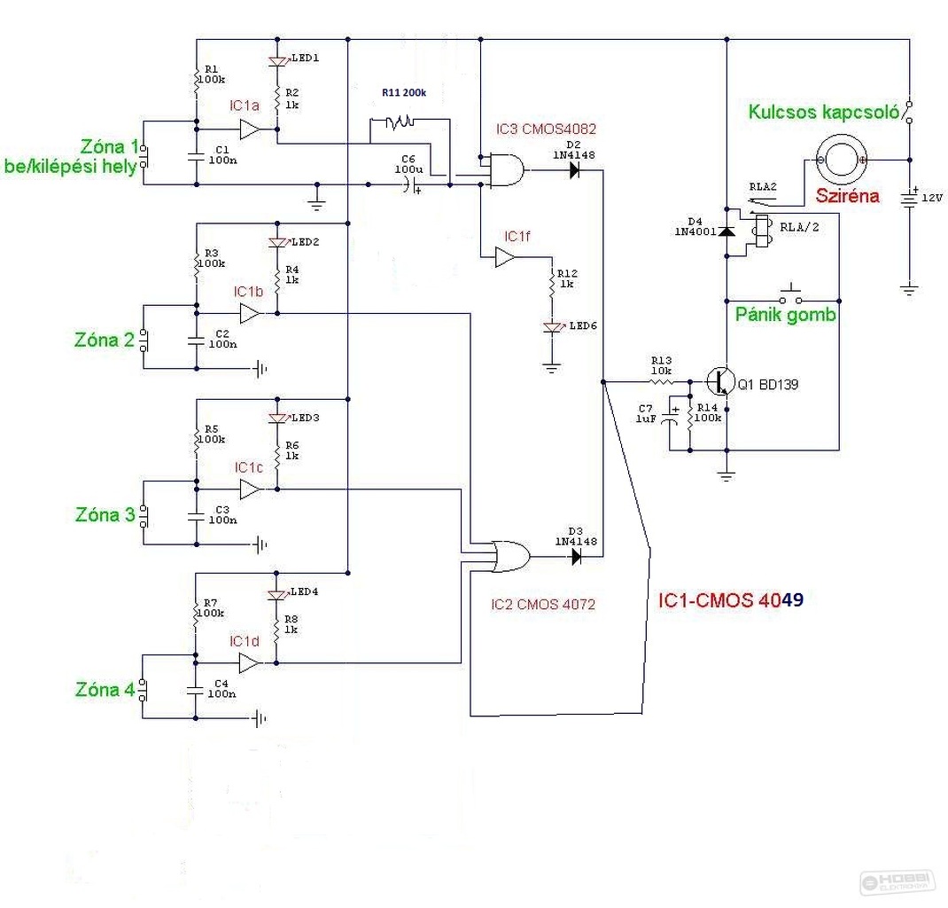

Megépítettem az 5 zónás riasztórendszert, ami itt található az oldalon, kis változtatással!
Mivel mozgásérzékelőt szerettem volna, így a buffer helyett inverter IC-t használtam, és egy kis memóriahatást is sikerült elméletben elérnem (elvben)!
NYÁK lapon is megcsináltam zeket a változtatásokat, de először azt csinálta, hogy az összes visszajelző led világított, és amikor kikapcsolt a mozgásérzékelő, ami az A vagyis a késleltetőzónara volt kötve, rendesen működött, de a többi folyamatosan világított!
Ha a többi zónát összekötöttem, vagyis az érzékelőbemeneteket egy kábellal, akkor elaluddtak, de a B Zóna úgy viselkedett, hogy bekapcsoláskor világított, és csak 1 perc alatt aludt ki. Ez így használhatatlan!
Volna valakinek ötlete, mi lehet a probléma?
Mellékeltem az általam elkészített rajzot!
U.I.: Bocsánat a hosszú szövegért, csak így tudtam elmagyarázni!
