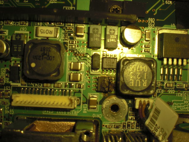

(#) marty9228 hozzászólása Máj 20, 2009 /
Sziasztok. Valaki meg tudná nekem mondani, hogy a szénné égett mosfet (...4800 DV L33) helyettesíthető-e
HEstore-on kapható IRF7831PBF-fel. Egyformának látom, csak a gate-source voltage nem passzol. Köszönöm.
Szénné égett
