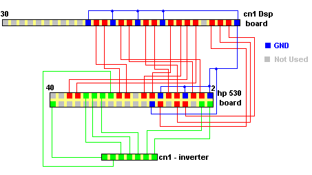

(#) barkacsi hozzászólása Jún 29, 2012 /
Nekem ez a kijelzőm van (LP154WX4-(TL)(C1) adatlap a mellékletben) egy alaplapos megpusztult HP 530-as Notiból. (HP 510 ben is ilyen disp. van.)
Szeretném ezt a kijelzőt beüzemelni egy VGA-n keresztül, Rendes "Winfos"-os képet látni a gépből... Nem baj a DVI kimenet, van a graf. karin DVI, HDMI, VGA kimenet.
Nagyon jó lenne, ha ezt meg lehetne oldani.
Bármi HomeBuild megoldás érdekel vagy "olcsób" gyári megoldás. Szeretném a kijelző teljes felbontását kihasználni.
A kijelző nyákon van egy 30pin-es fém csati, ez látszik az adatlapban a kábel testelt külső bevonatú, hozzá egyik vége ebbe megy bele, a másik vége az HP alaplaphoz rácsatlakozik ez 2 soros 40 pin-es és az invertert is innen táplálja. a csatlakozók bekötései lásd mellékelt rajz.
A notiból ki operálom a 40-pines foglalatot az nem gond. Viszont az inverter is kell működjön, és a kijelző is.
Olyan választ nem kérek, hogy add el és vegyél másik VGA-s kijelzőt... meg, hogy drága..(az ilyenek nem a megoldásra vezetnek.)
Megoldani szeretném a működését ennek és nem eladni, ez egy 16/9-es,fényes... nem 4:3-as..
Még mozira is jobb.
Még egy plusz, hogy Touchpanelt is szerelnék rá,
Touch (adatlap mellékelve).
Bárki aki érdemben tud segíteni a végleges megoldásban szívezsen várom válaszát.
