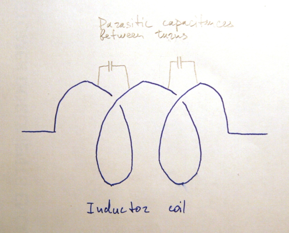

I tried measuring a chopper transformer from an ATX power supply and got this reading from primary coil.. Lx = 5.474 mH Cp = 162.5 pF What's this Cp is all about? TIA
Szervusz!
Parasitic capacitor...
Thanks for the reply!
So what the figure means? the higher the better or vice-versa?

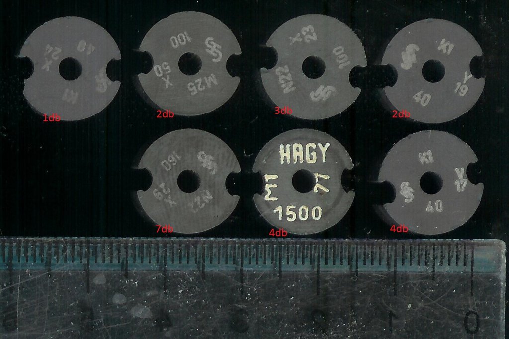

Van pár fazékmagom, ezek jók lennének a legújabb LCM3-as szoftverhez? Mekkora madzaggal telerjem meg őket, és hány menetet? Vagy ha megmondjátok hogy melyik jelenti az AL számot, akkor a menetszámot kiszámolom.
De ha tekersz rá 100menetet és megméred az induktivitást, akkor már tudsz viszonyítani is.
1; pot core !
2; RLB0912-101K 3; RLB0712-101K
Szervusz!
Amire 160 van írva az kell neked (az N22 az anyagát jelöli) --> AL160! Az AL100-as még talán elmegy, de az AL250-es lenne optimális. 0,3-nál ne legyen nagyobb a huzalátmérő még ha elférne is! Vagy ha van litzéd az még jobb, esetleg több vékonyabb (pl. 10 x 0,1 -0,15) összesodorva.
