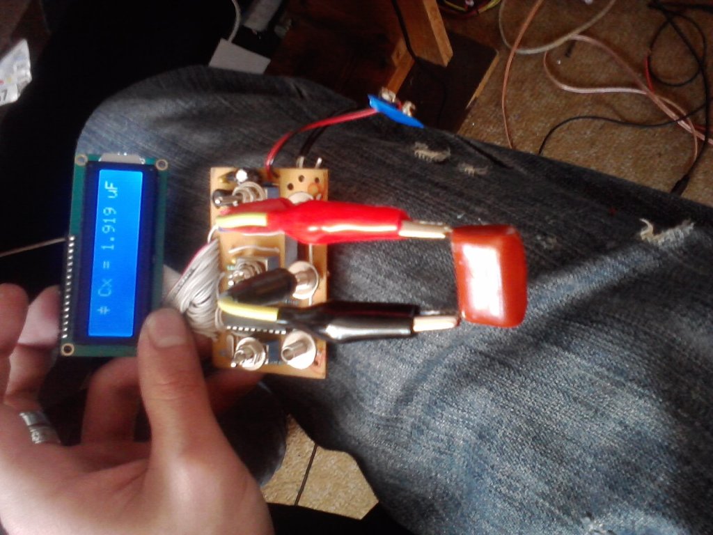

Nálam olyan tünetek vannak a frissen épített (1 órája lett kész) első LCM-3-asommal, hogy elkót jól mér, meg a polarizált állásban nagyobb kerámia kondikat is jól mér, 1µF-ost leméri kicsivel többnek, de ahogy átkötöm a polarizálatlan kondi mérő állásba 1,6µF-nak méri, az 1nF-os kondikat is 1,6nf-nak méri, lehet ezért, mert meggyaláztam egy 5V-os (5,06-nak mértem) samsung telefon töltővel tápnak? (természetesen kikötött fesz szabályzóval. Az 1nF-os kondik kerámiák, smd kivitel, 1%-os és a hőfok kompenzáltak, és azt írják, hogy -55 és 125 fok között 0,3%-nál kevesebb a kapacitás változása. Bővebben: Link Frekvenciákat is jól írja ki, kb ugyan az, mint a leírásban. Lemértem egy olyan kondit, amit a 33nf-osnak raktam be, és valami 220pF-ot mutatott rá, de a többi kondinak nagyjából jól mérte az 1,6x-osát, így aztán egy sima fólia 33nf-os ráforrasztottam még, a mostani 33nf-osra, és semmi sem változott, vagy legalábbis a kondi mérés. Az érdekes egyébként, hogy volt hogy jól megmérte az 1nf-os kondit 983pF-nak, de azóta 5x kikapcosltam, meg kalibráltam.... Valami jó tanácsotok nincs?
Az előző oldalon tavih azt írja, hogy a firmware miatt mért neki 30-40%-kal többet, lehet hogy az 1.35-ös nálam a baj? Csak nekem 60-80%-kal mér többet polarizálatlan állásban.
Minden állásban lenulláztad? Milyen tekercset használsz?
Kapcsolós az a táp/töltő? Nem lehet, hogy magas a zaja?
Minden állásban lenulláztam, tekercsből azt használom, amit az eredeti készletbe adtak, lomexből vettem.

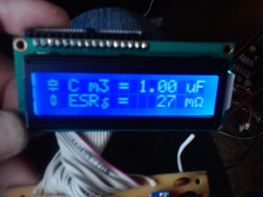

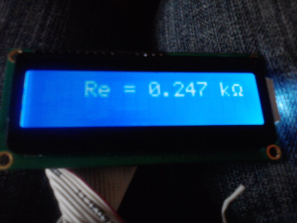

A táp gondolom kapcsolós, de belülről még nem találkoztam vele, viszont direkt a zaj miatt kipróbáltam elemről is, ugyan úgy produkálja a tünetet. Most beleírtam az 1.2-es szoftvert, de azzal is ugyan ez van. Melyik alkatrész szakadása okozhatna ilyen hibát? Egyszer már ment, de nem látok rajta semmilyen szakadást, és csak lehet hogy valami megtört... Képeken az adatok, meg az 1µF-os kondi mérése, már 1,9x-esét írja, de most az új szoftverrel 1,6-szorosa megint, és lassan számol felfele is most.

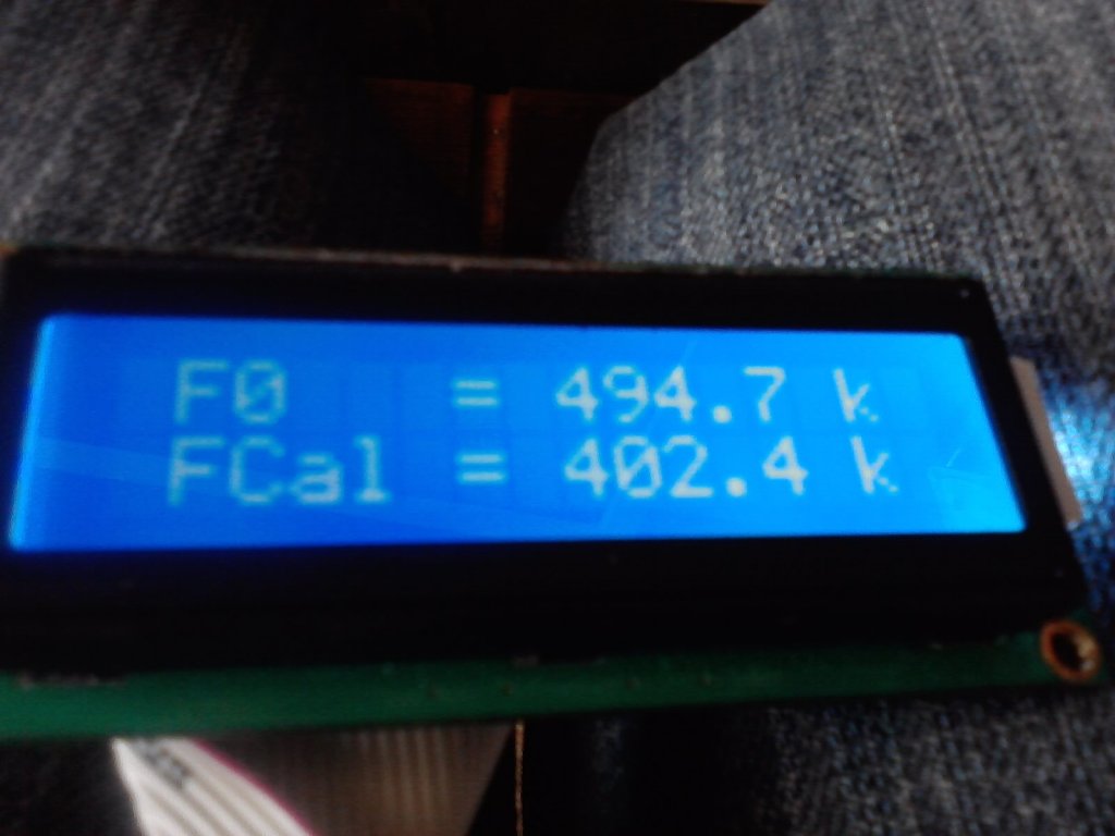

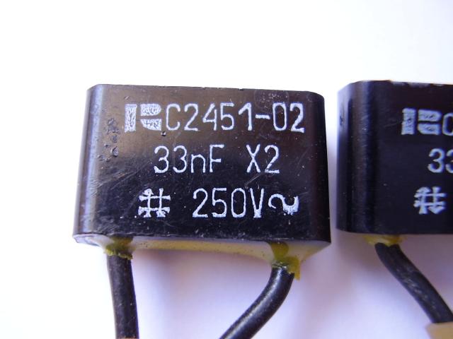

Idézet: Nem, egyáltalán nem jók az értékek aránya! (a 402 kHz kissé sok, a két "1 nF" nagyon nem egyforma)„Frekvenciákat is jól írja ki, kb ugyan az, mint a leírásban.” Kérdés, - Biztos NPO-kat adtak? - Nem cserélted össze őket? (smd kondit nem nehéz mérés nélkül) - És a keresztkérdés, a "33 nF NPO" (ha az) milyen méretű? (smd méretsorban) István
Az 1nf-os az smd.
A 33nf-os az egy olyan mint a képen. De most egy 50V-os fólia van bekötve helyette, és nem befolyásolta a mérés eredményét. De most mértem több elkót is, és jónak tűnnek az eredmények 1uf felett, ilyen 200-30000µF-ig méregettem, most a polarizálatlan állás nagyjából a dupláját méri minden kondinak, amit le tud mérni, a polarizált meg az 1µF alattiaknak méri a dupláját. Egyébként a tekercset, amit eredetileg javasolnak a műszerbe 60nH körülinek mértem, jó ez? Nem kicsit többnek kellene lennie az induktivitásának, és terhelés hatására lesüllyednie 100nH-re?

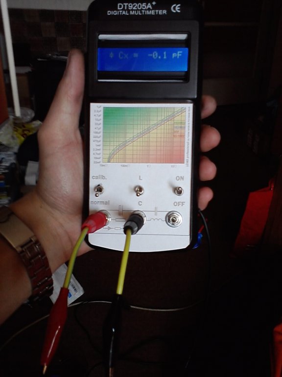

10db induktivitást vettem, mert nem volt drága, és nehezen beszerezhetőnek találtam, így aztán gondoltam a kedves ismerősökre, akik meglátják és azonnal akarnak majd ugyan ilyet. Egyébként szerintem van egy vagon 100uH-es induktivitás itthon, csak nem tudom hogyan lemérni őket, úgy meg nem tehetem bele, hogy "na ez talán annyi". Persze, nulláztam. egyébként a nullázás tökéletes, lemegy 0-ra, aztán ha közelebb hajtom a mérőkábeleket, akkor 2pf, ha távolítom őket akkor -2pf azthiszem, de lehet +-0,2 volt, de én nem is akadnék fenn egy kevés hibán, csak már legalább 10% pontossággal tudnék kondit mérni, már az nagyon jó lenne. Nulláztam persze minden állásban, fejjel lefelé, meg az oldalán, de a kapcsolókat is állítgattam, ahogy kell.

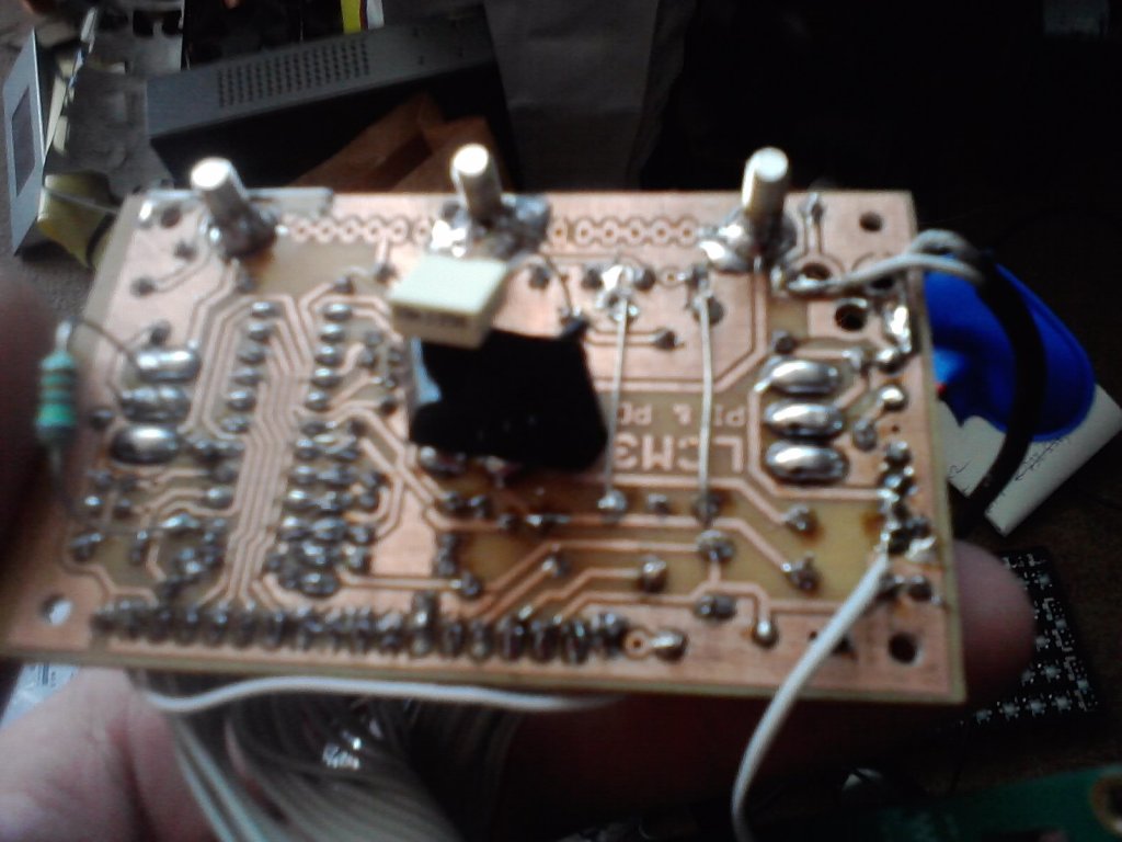

Mik azok az átkötések az 1Nf kondiknál? Az L állást is nulláztad? Meg mi az a fekete valami a kondival a tetején?
Már mondtam, hogy nem jó a Fcal (402 kHz).

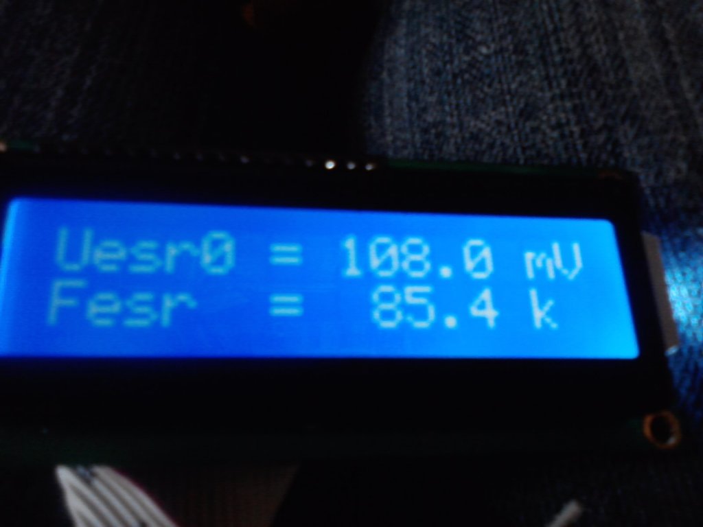

Ha feltételezzük hogy jók az 1 nF-ok, akkor csak az induktivitás értéke lehet rossz (kicsi és ezért a tényleges frekvencia túl nagy ami a szoftverben túlcsordulást okoz...) Ezt alátámasztani látszik, hogy nálad kétszer 33nF van párhuzamosan kötve és így lesz 85 kHz az Fesr éréke, ami csak úgy lehet, hogy az induktivitásod valós értéke 50 uH körül van. (Amúgy a 33 nF értékének jelentős változtatása nem javasolt) Mi van az induktivitásra írva?
Átkötés az nem teljesen az, mert az utolsó 2mm-en egy smd kondenzátor van. az a fekete valami a 33nF-os kondi, ami félig ki van forrasztva, és csak próbálkozásképp ráforrasztva a helyére egy 33nf-os másik kondi.
Nem lehet hogy meghalt az 1nF-os kondi? A két 33nF-os nincs párhuzamosan kötve, csak az egyik nincs teljesen kiforrasztva. "155-01-508db42,50 Ft.100uHy 0.32A 0.4R 10% RAD RLB0712-101KL (BOU) RoHS 7x10mm RM 3.0mm" ez az induktivitás típusa. Most lemértem 4db kondit amit a szomszéd bácsi adott, csak azóta már meghalt szegény, hogy azok nagyon pontos műszer kondenzátorok, Rifa FS PFE210 a típusuk ha ez mond valamit. kondi-mért-arány 20,5nF 40,76nF 50,29% 147nF 289,8nF 50,72% 51,1nF 101,2nF 50,49% 82,5nF 162,9nF 50,65% Ez lett az eredmény, ami azt mutatja, hogy a mért eredmények aránya 0,43%-ot ingadozott, tehát könnyen elképzelhetőnek tartom, hogy 0,25%-os vagy 0,5%-os pontosságú kondi lehet, szerintem megpróbálom, hogy elhajintom ezt az 1nF-os smdt, és van itt egy szép piros 1nF 1000V WIMA MKS kondi, beteszem ezt, és az etalon kondik mért kapacitásának a ráírthoz való arányából kiszámolom, hogy mennyi amit betettem 1nF-osnak, és az icsp foglalatra illeszthető nyomógombokkal beállítom neki, és akkor jó lesz, igaz?

Az agyam eldobom... összeszedtem itthon az összes jelenleg létező 1nF-os nem kerámia kondit, lemértem őket a mostani állással, és az etalon kondikal számolt aránnyal visszaszámolva kiválasztottam azt a kettőt ami a legközelebb állt az 1000pF-hoz, név szerint az 1nF 400v kondi 999,395pF-dal és egy kb 10 éves koromba valami tv-ből bontott Remix barna kondenzátor +-20% felirattal 1000,405pF-dal, amiket beforrasztottam az smdk helyére, és láss csodát: Fcal 350KHz, és a 147nF-os kondit 145,2nF-nak méri máris, még így is kellhet majd kicsit kalibrálni, de ez már egész elfogadható kezd lenni. A Ccal beállításakor a C9 értékét lehet beállítani, jól gondolom? Most a még működő 1nF-os 1%-os smd kondit 1,007nF-nak méri.
A 85 kHz akkor lett volna sok ha a két 33 nF párhuzamosan lenne kötve...
Ez a kerámia kondi dolog láthatóan nem vált be, ahogy a MAGA_VAN kolléga írta, akár hősokkot is kaphattak a forrasztás közben. Amúgy ahhoz az induktivitáshoz ne használj v1.3x sorozatú firmware-t, kalibrálni pedig egy 1-10 nF közötti pontos értékhez célszerű.

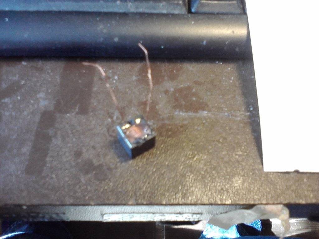

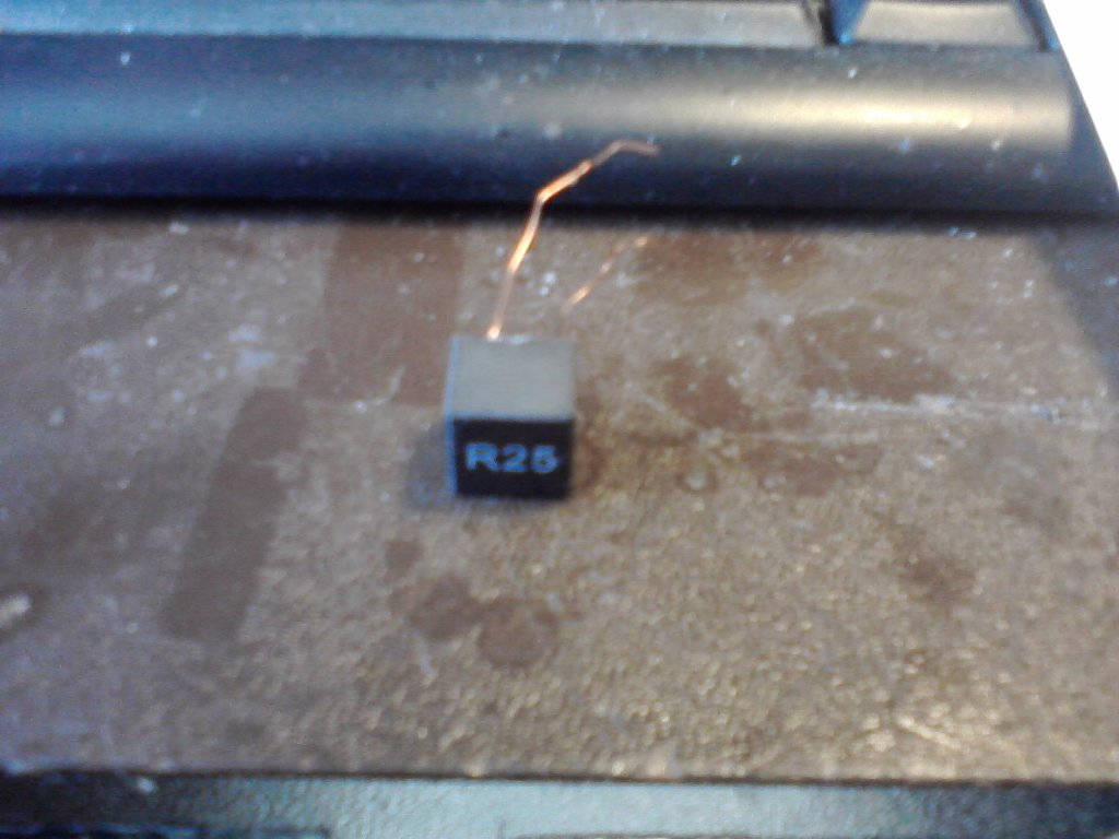

Egy PC alaplapról kiforrasztott induktivitást áttekertem 0,35-ös huzallal, olyan 60 menettel, és 100,4uH-nek mérem, és 0,4 ohmnak. Ez mennyire lenne jó az LCM3-ba?
Ha légréses a vasmag (és valószinüleg az), akkor jók az esélyek, egy próbát mindenképpen megér.
Nagyon kicsi az esélye, de előfordulhat , hogy porvasmag (AL=28), azzal durva mérési hibák lennének, de ez hamar kiderül, ha elkezded próbálgatni a műszert.
