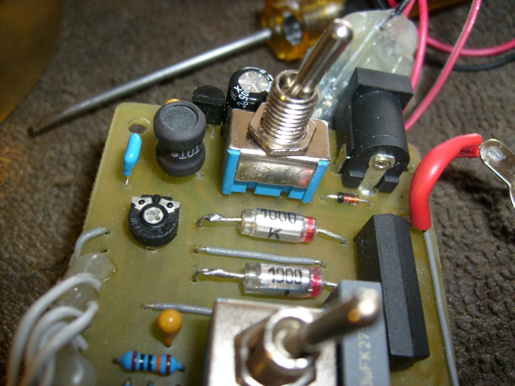

(#) p_istvan válasza sztankovics bruno hozzászólására (») Júl 25, 2012 /
Szervusz!
- Nekem az L/C kapcsoló gyanús:
1; A mellékelt képen megjelölt és a fölötte lévő kivezetést nézd meg ellenálásmérővel, a kapcsoló induktivitás állásában, hogy a kapcsoló zár-e?
2; Megjelöltem a hozzá tartozó rövid vezetékszakaszt is, szinén nézd meg ellenálásmérővel, hogy nincs-e hajszálrepedés rajta (a kapcsoló megjelölt két átlós kivezetés között)
- Az 1 nF-os kondenzátorok milyenek, honnan szármoznak? Van legalább 1%-os, bármilyen értékű kondenzátorod az ellenőrzéshez?
- Az esr mérés addig biztos nem lesz pontos, amíg "legalább egyszer" nem történik az induktivitás mérésnél is kalibrálás/nullázás.
Üdv. István

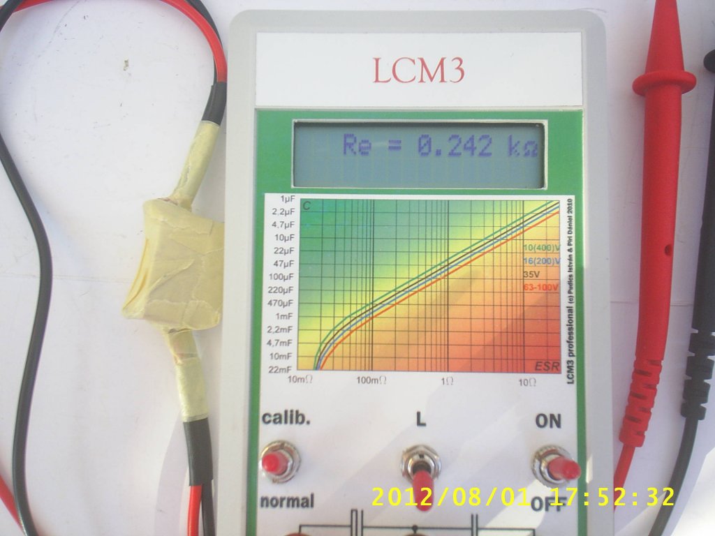

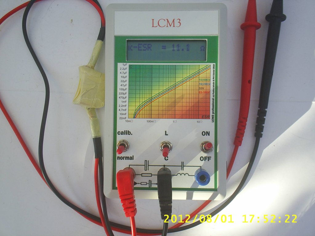

(#) koczka hozzászólása Aug 1, 2012 /
3verzióban is megépítettem az lcm-et minden nagyon szép és jó kivéve az ESR mérést kalibrált állapotban is ugrál -9 +5 között.Volt-e már olyan akinek sikerült -1+1 közé becsalnia az értéket?
(#) CHZ válasza koczka hozzászólására (») Aug 1, 2012 /
Szerintem hosszútávon nem lehet stabilan elvárni ezt az értéket . Nekem nem sikerült, az L/C kapcsoló minősége miatt. Nem kaptam sehol, nyákba passzoló minőségi kapcsolót , ezért váltottam most, elkészítettem hutale LCFesR 4.01B itt is publikált műszerét. Hatalmas előnye, hogy ESR méréseknél nincs kapcsoló ami befolyásolná a 0 pont vándorlását. Nagyon stabil, tudja az 1-2 m Ohm belül hosszabb ideig is 0 pont tartását. Közvetlenül is használható áramkörön belüli ESR mérésre. Sokkal stabilabb mint az LCM3. Nagyobb kapacitású fólia kondik ESR mérése is pontosabb. Hátránya, nagyobb kapacitású elkok (10000u) kapacitás mérése lassabb, több másodperc is lehet.
(#) erdgab válasza koczka hozzászólására (») Aug 1, 2012 /
Hát,érdekes ez a dolog,már mint az ESR mérés az LCM3 műszerrel.Nekem még az első verziós szoftver fut a műszerben,nem újítottam később sem,de ilyen nullpont vándorlási gondjaim nincsenek.Szerintem stabil és pontos is még az eredeti felállás szerinti "gagyi" -nak nevezett kapcsolókkal is.Pedig egy ilyen amatőr,mint én,sokat zongorázik a kapcsolókon a bontott holmi válogatásakor.Az első verziós LCFesR mérőt is megépítettem,most is megvan,arról sem tudok mondani rosszat,csak egyetlen hátránya,hogy a demó fut rajt,de ez az én anyagi problémám.
(#) abcdabcd válasza koczka hozzászólására (») Aug 1, 2012 /
A nullpont vándorlásra elvileg a mérőkörben lévő valamelyik tantál esrének változása a magyarázat, korábban Jano36 egy hozzászólásában írta, hogy ő ki tudta küszöbölni, úgy, hogy egy kerámia kondit +1 soros valamilyen kis értékű fix ellenállást tett az adott tantál helyére...
(#) fordkapcs válasza koczka hozzászólására (») Aug 1, 2012 /
Én két példányt építettem, nekem egyik sem ugrál, de 2...3m ohm-ot elmászik egy bizonyos idő alatt
(#) sztankovics bruno válasza koczka hozzászólására (») Aug 2, 2012 /
Szia énis megépitettem már kettöt is nekem is be ált szépen 0-ára.. De idézetböl irom,hogy -ba 1 +-ba 1 re ál az tökéletes még.De ezis függ a mérözsinor hosszátol minöségétöl és még sorolhatnám de a forumon levannak irva erröl a praktikák..

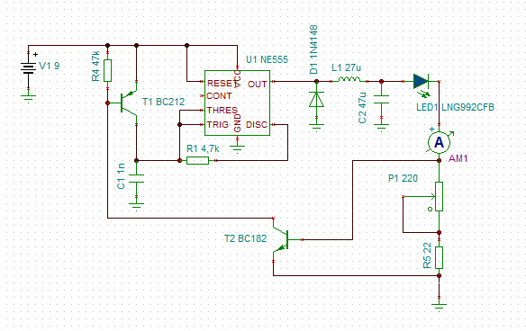

(#) polonkaig hozzászólása Aug 3, 2012 /
lhanzi-tól kaptam egy LCM3 kitet, amit az itthoni LCD kijelzővel raktam össze. Minden elsőre teljesen jól működik, ezúton is köszönöm neki.
Viszont a kijelzőm kék háttérvilágítással rendelkezik, és világítás nélkül olvashatatlan. Jelenleg ~15mA a led-en átfolyó áram (220R), észrevehetetlen a fényerőcsökkenés a 39R, ~34mA-hez képest.
Ahogy utána olvasgattam, kb 300-400mAh kapacitást várhatok egy normális 9V-os alkáli elemtől, ekkora áramfelvételnél. Ez azt jelenti, hogy kb. 25 órát használhatom egy elemmel a műszert.
Megpróbálom csökkenteni a led áramát, és PWM alapú áramgenerátort építek a led meghajtására, mondjuk egy 555-el, így az üzemidő reményeim szerint 100-120 órára tolódhat ki. A kapcsolást, ha igény lesz rá, feltölthetem majd.

(#) polonkaig válasza polonkaig hozzászólására (») Aug 3, 2012 /
LCM3 háttérvilágításához PWM led meghajtó, kb 2,5-30mA között állítható. NE555-el, nincs benne FET. Két kicsi tranzisztor kell, a 27uH egy ATX tápból van, szintén kis méretű. Össze még nem raktam, de elvileg működőképes a kapcsolás. Majd hétvégén megépítem.
