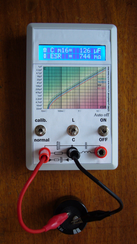

Keresek valami szép esztétikus dobozt a műszerhez ![]() Ki mit ajánlana?

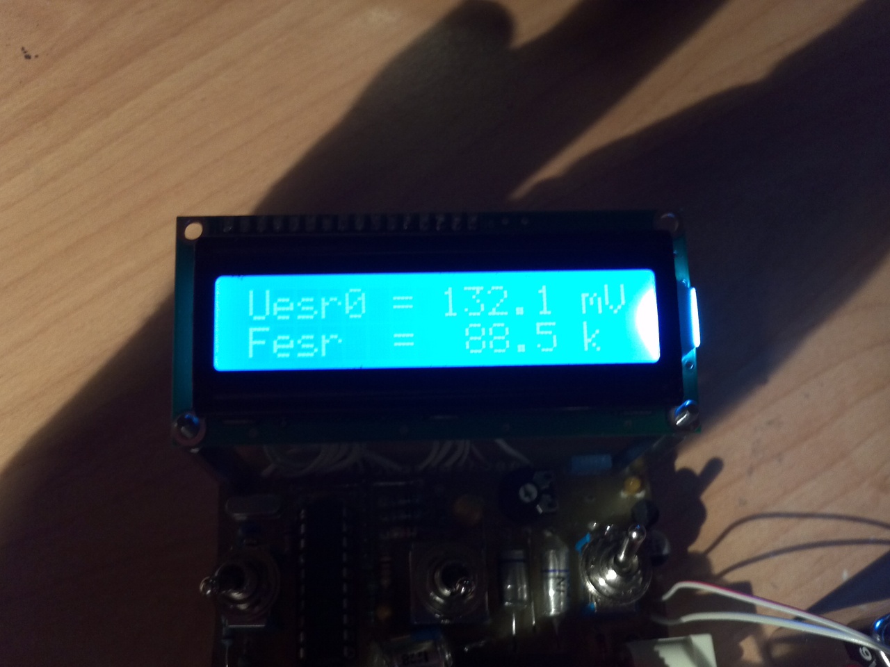

Ma hozzájutottam egy új PIC-hez, felprogramoztam az alap 1.20-as hex-el, azonnal, hibátlanul indult. Megvan az 500/350 kHz. Induktivitás/kapacitás mérés tökéletes. L és C állásban is tudom kalibrálni, 6.8 pF-os kondit is megmér, tizedes pontossággal. Elkó mérés is megy, referencia kondenzátor hiányában nagyjából azt látom a kijelzőn, ami az elkóra van nyomtatva. Viszont az ESR mérés nem megy, csak egy ? jelenik meg az ellenállás helyén. Ha rövidrezárom a kapcsokat, átvált ellenállásmérő állásba, de továbbra is csak egy ? jelenik meg az ellenállásérték helyén. Mit nézzek meg?
Az az érdekes, hogy ESR kalibráláskor csak az Re értéket írja ki, ami 244 ohm. Szkóppal mérve nyitott bemeneten mérve 120 mV pp, rövidrezárt bemenetnél az L/C bemeneten 500 mV pp.
ESR nullázáskor megvárod, a "válts mérésre" kiírást, addig a rövidzárt sem bontod az elkó bemeneten?
Milyen induktivitásod van? 500 mV pp (fazékvassal, ha jól mérted) ezt nem tudja rendesen kezelni a az 1.20 HEX, ekkor az 1.30, 1.32, 1.35 közül kell választani!
Vagy a 33 nF értéke jóval kisebb, rövidrezárt elkó bemenetnél az L/C bemeneten mekkora frekvenciát mérsz?
Igen megvárom, viszont Re=0,244 kohm után "Válts mérésre" üzenet jön. Utána C->0. A korábbi, hibás 12-es lábú PIC-el írt uesr-t, fesr-t. Ezzel nem. Vagy én teszek valamit rosszul.
Ilyen tekercs van benn. Délután kipróbálom a többi HEX-et, egyelőre nem akartam össze-vissza programozni. A kondi egy narancssárga 33nf X2 kondi egy fénycsőarmatúrából bontva. 43 nF-ot mérek rajta. A frekvenciát szintén megmérem délután.
Az a 43 nF elég határeset (+33% eltérés), mindenképp cseréld olyanra, ami közelebb van a névleges 33 nF-hoz.
Feltettem az 1.32-t, semmi változás.
Rövidrezárt elkó bemenet mellet az L/C-n kb az F0-t mérem. Ha bontom az elkó bemenetet, akkor egy kicsit pulzál mind az amplitúdó, mind a frekvencia is. 33 nF cserére még várni kell, míg eljutok boltba. Nekem az a furcsa, hogy ESR kalibráláskor nem jelenik meg az Fesr, Uesr érték. Ez mitől lehet? A hozzászólás módosítva: Feb 13, 2013
Mondom hogy cseréld pontosabbra a 33 nF-ot!
Most 76 kHz körüli az ESR mérő frekvencia és a szoftver már úgy ítéli meg hogy nem kell feszültséget mérni -kívül esik a frekvencia az elfogadható tartományon-, ezért nem is lehet ESR-t mérni-számolni. Ha nem fazékvasad van mint írtad is, akkor az 1.30 alatti HEX-ekkel próbálkozz, mert nem lesz pontos/lineáris a kapacitás mérés!

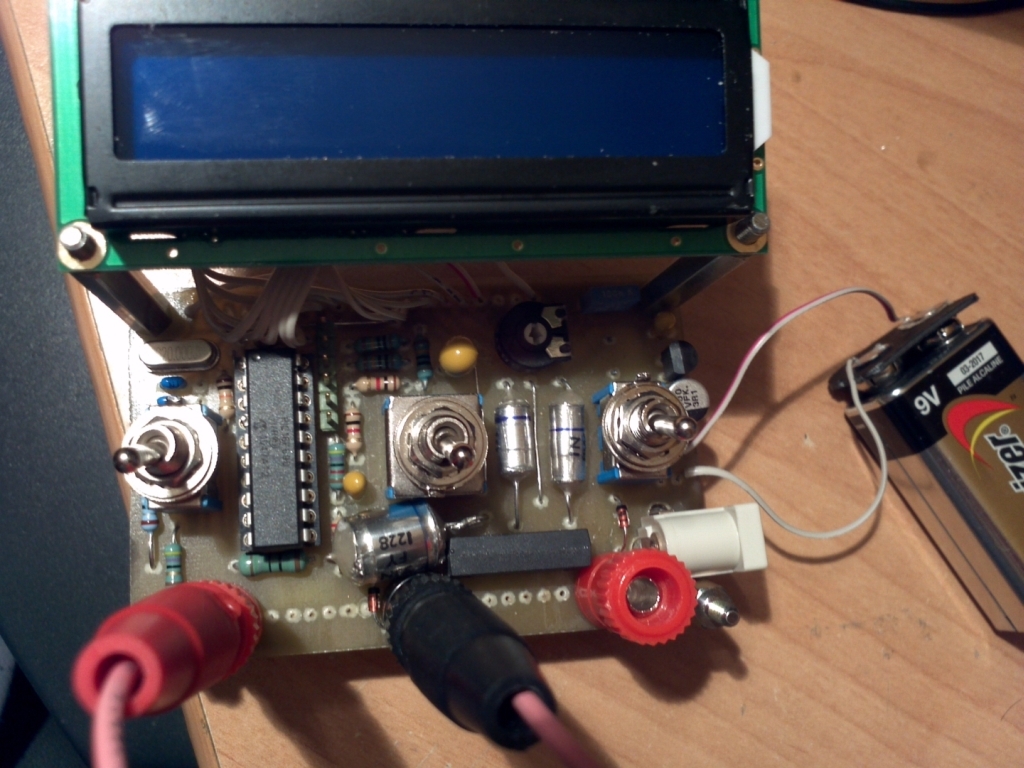

Megépítettem az LCM3-as mérőt és lenne pár kérdésem. Alapesetben a kijelző hátér világítása csak akkor megy ha dugasztápot teszek rá, ha áthidalom a diódát akkor ugye az elem működteti a hátérvilágítást is. A kérdésem az lenne mennyi ideig bírná az elem ezt az igénybevételt? A másik kérdésem az lenne megérné e lecserélni az 1%-os ellenállásokat 0,1%-osokra?
Az elem kapacitását /kb 300mAh/ osztod a műszer áramfelvételével /kb 25mA kijelzőtől függően/ ami 12óra lesz.
Hiába cseréled az ellneállásokat. "A pontos ESR mérés feltétele, hogy a 100uH és a 33+1nF alkotta rezgőkör soros veszteségi ellenállása ne legyen 1,5 - 2 Ω-nál nagyobb. Itt összegződik a tekercs AC (90kHz) ellenállása, a 33nF ESR-je, a kapcsoló és csatlakozok érintkezési ellenállása és még pár más tényező. Ezt úgy lehet ellenőrizni hogy C állásban az elkó bemenetet rövidrezárjuk, és az L/C bemeneten 100-130 mV feszültséget kell mérni csúcstól-csúcsig (kb 30-40 mV effektív érték). Ha ennél alacsonyabb, akkor csökken a mérés felbontás és pontossága (2mOhm körül érték érhető el)." MKP X2 kondival meg fazékvasmagos tekercsel tudod feltornázni a feszültséget kb 200mv-ra de van akinek sikerült 400-ra is. Nálam 157mV az User0 érték /kalibrációnál ki is írja/ sima tekercsel.
Akkor ezek szerint nincs értelme 0,1%-os ellenállásokra cserélni a jelenlegiket. Mi szerepe van akkor az 1%-os ellenállásoknak?
33nF-os kondiból jelenleg csak a képen láthatót tudtam beszerezni(1%-os tűrésű). Egyelőre megfelel később majd szerzek egy általad javasoltat. Tekercsből én is simát raktam be először, de azzal csak 87 mV-lett az érték. Azt cseréltem egy árnyékolt tekercsre, sajna smd-s ezért csak a nyák alján fért el de lényegesen jobb lett a mV érték.
Az ellenállás kérdésre p_istván tud neked pontos választ adni, de szerintem mivel a készülék kalibrálja magát így a kis eltérést tudja kompenzálni.
Nekem a képen látható kondik, meg induktivitás van benne, ezzekkel 157mV. Szerintem az a 33nf amit beletettél az nem jó bele, ha cseréled meg az induktivitást is egy jobb minőségüre akkor jobb lesz. Én is tervezem a kondi cseréjét, meg az induktivitásét is fazékvasmagra /AL250 N48 11x7/csak még nem találtam olyan helyen ahol megfizethető a posta költség. A hozzászólás módosítva: Feb 15, 2013

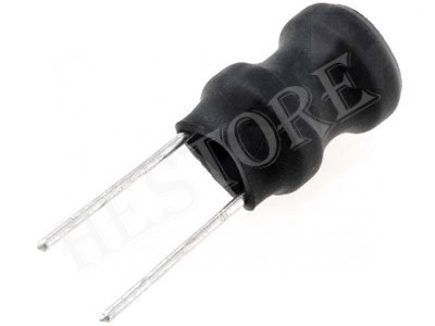

Ilyen tekercset meg nézek a boltban hátha kapok.
