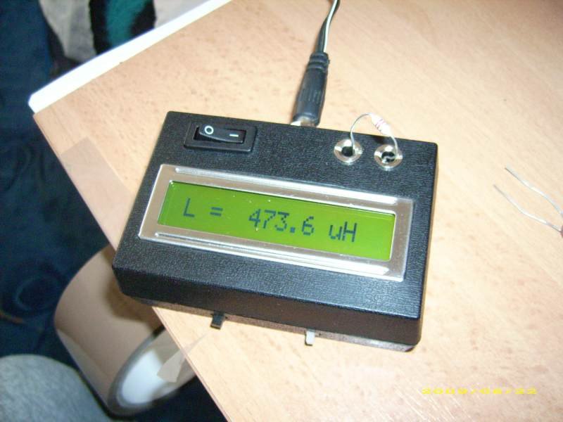

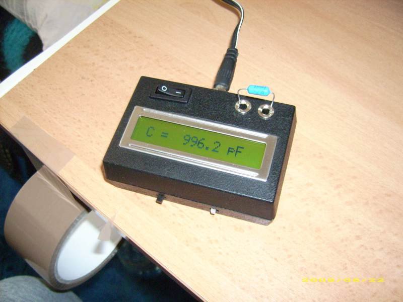

(#) koadi válasza zombee hozzászólására (») Júl 15, 2009 /
Szia! Persze, mértem vele!
Kiszámoltam a nemlinearitást a te képleteddel.
Így a nemlinearitásom kondinál: 5 ezrelék,
tekercsnél 11ezrelék. Utóbbi valószínűleg azért ilyen rossz, mert az egyik tekrcsemnek össze-vissza kellett hajlítgatnom a lábait, hogy sorba tudjam kötni a másikkal
Amúgy méréseket végeztem 15pikós és 30nanós kondikkal is, és mindenhol bőven bent voltak a tűrésmezőben.
Viszont itt említeném meg, hogy valamiért 30-40nF felett már nem mér, illetve össze-vissza mutat. Pl egy 100nF-os kondit 23-nak mér, és nem tudtam rájönni, hogy miért.. Elvileg a frekvenciám jó: 520kHz és csak az utolsó számjegy változik néha..
(#) zombee válasza koadi hozzászólására (») Júl 15, 2009 /
megnézted mekkora a freki, ha rákötsz egy olyan kondit amit már nem akar mérni?
520kHz nem lehet, mert az az alapfrekvencia.
Úgyértem, a jelenlegi tekrccsel, ami benne van(nemtudom milyen értékű, egy ATX-es tápból bontottam), a kiírt érték: 52489
a 470uH-s tekerccsel 165xx volt a freki (már nem emlékszem pontosan). Tudom, furcsa, de így most működik.
Egy 100nF-osnál 8020 a kiírt érték.
A képeken néhány mért érték:
(#) gtk válasza koadi hozzászólására (») Júl 15, 2009 /
Jol nez ki !
(#) koadi válasza gtk hozzászólására (») Júl 15, 2009 /
Köszi! Csak sajnos a pici dobozba már sehogy sem tudtam elemet is belepaszírozni, pedíg még 12V-os "riasztó" elemmel is próbálkoztam!
(#) p_istvan válasza koadi hozzászólására (») Júl 15, 2009 /
Szervusz!
Tegyél bele rendes tekercset, de ne ellenállás kivitelűt! (a kaphatóak közül a fekete álló kivitelű jobb)
Nagy kapacitásoknál egyre jobban dominál a rezgőkőr soros veszteségi ellenállása, ami nagyrészt a tekercs ohm-os ellenállásából adódik, a rezgőkör jósága lecsökken és a rezgés bizonytalanná válik.
A tekercs ellenállása ne legyen több néhány tized ohm-nál!
Persze a vasmag minősége is számíthat.
Ha jó a tekercs, akkor kb. 1µF-ig mérnie kell., illetve a PIC programtól is függ a felső határ.
Üdv. P István
(#) koadi válasza p_istvan hozzászólására (») Júl 15, 2009 /
Szia! A tekercs nem ellenálás kivitelő, hanem álló, jó nagy darab, gyári, jól rögzített, szigetelt. Próbáltam lefényképezni, bár a doboz már nem igazán szétszedhető.
Nemtudom, a kiírt frekvenciám jó, nem?
A frekvenciád jó, de én nem arról írtam, hanem a tekercsveszteségekről, ami a nagy kapacitások mérését meghiúsítja.
Mekkora a tekercsellenállása? Nem csak méret a lényeg, hanem a minőség is fontos. (azon a tekercsen nem érdemes spórolni, nincs egy százas egy rendes induktivitás)
Az nem világos az írásodból , hogy kicserélted a tekercset 470 uH-re? (ekkor valóban fogsz tudni nagyobb kapacitásokat mérni, de a felbontás kis értékeknél romlik)
Először a 470uH-s tekercs volt benne, de azzal ugye még kissebb volt a freki. A jelenlegi tekercsem ellenálása: 0,1 Ohm a multiméter szerint.
Akkor a vasmag nem jó minőségű. Meg kell nézni más tekercsekkel (100 uH körül) Az ugráló frekvencia nagyobb kapacitásoknál egyértelműen erre utal. (tapasztalat és mérés is ezt mutatja)
Általában, ezek az induktivitások tulajdonképpen fojtótekercsek és ezeknél nem mindig használnak jó minőségű anyagokat.
(#) koadi válasza p_istvan hozzászólására (») Júl 16, 2009 /
Ahaa, értem. Kisérleteztem még egy kicsit, de nem jutottam semmire.. Szerintem marad így, végülis pontos, csak max 30-40nF-ig.
Szóval mindenkinek köszönöm a segítséget! Rendesek vagytok!

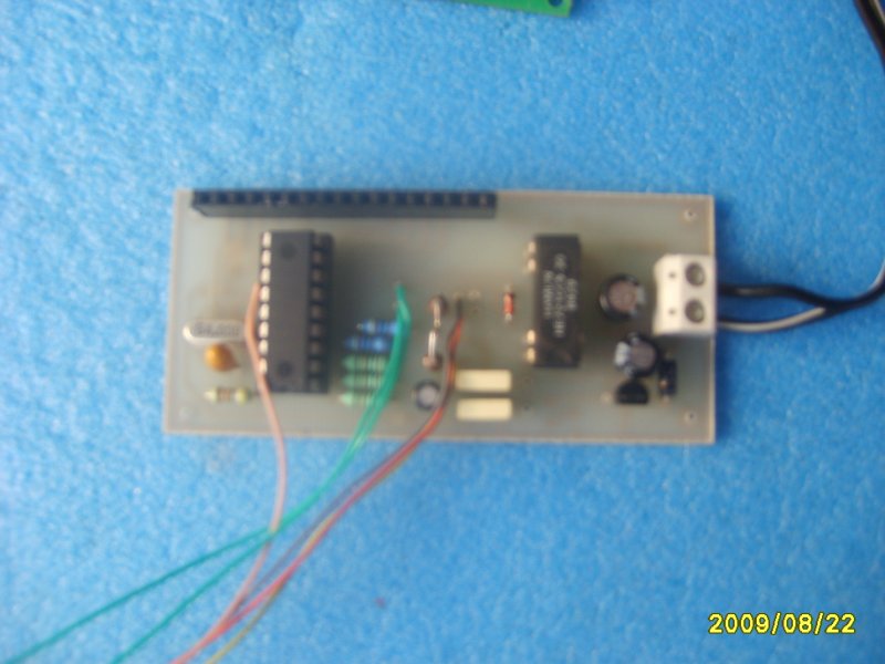

(#) Rumcájsz hozzászólása Aug 22, 2009 /
Megépítettem én is a 16F628-al a kis mérőműszert és kellemesen csalódtam! Egyszerűségénél fogva igen pontosan mér ! LC meterV2
Leirok néhány tapasztalatot ami az eddigiekben talán kimaradt (vagy én nem olvastam el mindent..)
Természetesen nem indult elsőre a készülék. Ennek oka az IC 17-es lábán lévő kondenzátor (10uF) tipusa. Csak csepptantál kondival volt hajlandó mérni. Talán ez volt az egész legsarkalatosabb pontja és a 100uH induktivitás. Nos azt úgy oldottam meg hogy a fiókban találtam 1/4W ellenállás méretü fojtót 56uH és 22uH értékben ezeket sorbakötöttem. Eredőjük ezáltal 78uH lett. Az ideális 82uH mégiscsak közelebb van mint a 100uH.
A Ccal 1nF kondinak én egy WIMA gyártmányú stiroflex kondit tettem be. A WIMA kondi fő sajátossága a nagy pontosság és a hőstabilitás.
Az egész áramkör mérete megegyezik a 2x16 LCD méretével. Hagyományos és 2-3db SMD alkatrészt is beépítettem az átkötések elkerülése végett.
A relé egy HAMLIN HE721C05-30 DIL 14 reed relé. A célnak tökéletesen megfelel kis mérete miatt is.
Mellékelek (sajnos rossz) képeket és egy sprint layout paneltervet, hátha valaki szeretné utánépíteni a készüléket.
