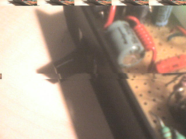

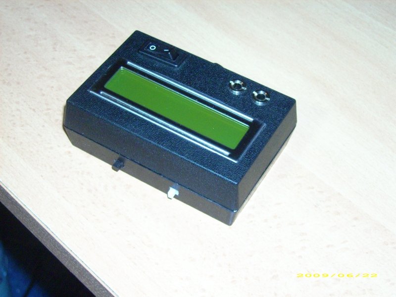

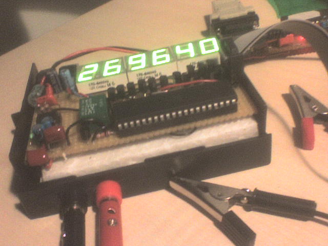

(#) zombee hozzászólása Júl 3, 2009 /
Kicsit lusta vagyok, már csak a szoftvert kell helyrepofozni és a dobozt lezárni.
Egyelőre csak frekvenciát mér(100uH + 3.3nF).
Jobbon a JTAG, baloldalt van a módváltó kapcsoló, a RESET-et még nem tudom hogy kötöm be...
Itt van pár kép is.
(#) levi18 válasza zombee hozzászólására (») Júl 3, 2009 /
Gratulálok, szép munka. Milyen mérérési tartományai lesznek?
(#) zombee válasza levi18 hozzászólására (») Júl 3, 2009 /
10nH - 500H
A 10nH - s egység elég kicsi, lényegében a hozzávezetéseknek is bőven van 20-30nH - nyi induktivitása.
A 500H pedig óltári nagy egység, gondolom senki nem veszi komolyan hogy ott még pontos tud maradni a műszer.
Inkább úgy mondanám, hogy szoftveresen nem tiltom le a 20H fölötti tartományt(20H körül max 10%-ot tévedhet). Ez egy ajándék a készülék használóinak, hogy nem tilt le 20H fölött.
Pl. egy mikró szekunder tekercse kb. 107H volt a műszer szerint, de benga is voltam mert simán lemérhettem volna az áramát 230V-on...

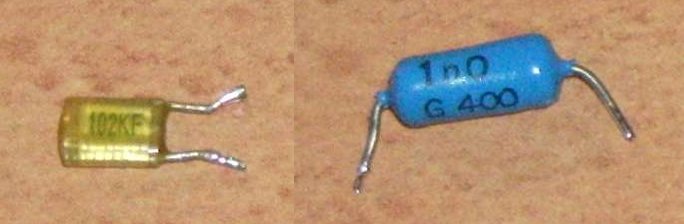

(#) koadi hozzászólása Júl 4, 2009 /
Háát, mindenképp kellene egy kis segítség, mert nekem már lövésem sincs, hogy mit ronthattam el.
Kimondottan ezt az LC mérőt építettem meg, de sajnos a frekvenciát nem tudom beállítani, mert:
tekercs nélkül a freki 0 és 1 között ugrál.
82uH és 100uH tekerccsel is Over Range-t ír ki,
viszont 470uH tekerccsel 150kHz körüli a frekvencia, és csak az utolsó számjegy ugrál.
Kis porvasmagos tekerccsel már be tudtam állítani egy 500kHz-es értéket, de azzal nagyon instabil a frekvencia.
Valakinek volna esetleg ötlete? Csak mert nekem már tényleg nincs..
Előre is köszi!

(#) koadi válasza zombee hozzászólására (») Júl 4, 2009 /
A nemlinearitásszag az most jelen esetemben mit jelent?
Két féle, 1nF-os 1% és 5% tűrésű kondival is próbáltam. Multiméter szerint 1nF közeliek, úgyhogy nem hiszem, hogy ezzel lenne a probléma.
Most kipróbáltam, hogy leszedem az összes relé alatti kondit, és érdekes módon így is ugyanúgy működik! (csak most a 470uH induktivitással 239kHz a freki)
A kalibrálókondit is levéve már minden tekercsre Over Range a válasz.
A Reed mindíg vezet, csak kalibráláskor kapcsol ki.
Teszek fel néhány képet az általam használt kondikról és induktivitásokról.
