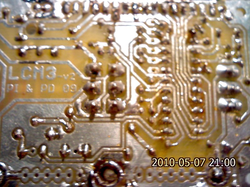

(#) obero hozzászólása Máj 7, 2010 /
Üdvözlet mindenkinek!
Összeraktam egy LCM3 kit-et, nagyon jól sikerült. Később megkaptam a mérőszondás kiegészítést a PIC-hez. Rá lett töltve, ezután majd egy napig működött hibátlanul.Aztán induktivitást akartam mérni - ami előtte sikerült - de a műszer furcsán viselkedett.
Leírom mi történt
Bekapcsolás:
PI&PD-LCM3-V1.22
Következő
F0=31.9 kHz
Fcal=-6.521áH
és a vége
Ic-ESR = ? Ohm jel
És aztán nem csinál semmit, semmire nem reagál. Ill. nem mér semmit.
A CAL bekapcsolásával még történik valami
Re = 0.242 kohm
Válts vissza
Uesr0 = 1,5 mV
Fesr =31,9 kHz
Ic-ESR = ? Ohm jel
Hát ez a történet.
Amikor jól működött az F0, és Fcal 85kHz környékén volt.
Tud valaki segíteni?

(#) vargaf válasza obero hozzászólására (») Máj 7, 2010 /
Amikor privát üzenetben azt javasoltam, hogy olvassad a fórumot azt gondoltam végignézed az előző hozzászólásokat. Másnak is volt hasonló hibája, ezt a #665938 hozzászólásban olvashatod, a hiba okáról pedig a #666239 hozzászólásban ír. Igaz nem nevezi meg pontosan a zárlat helyét de ez alapján már el tudsz indulni, tudod, hogy zárlatot kell keresni. Ha tennél fel jó minőségű képet talán tudnánk segíteni megkeresni, tudod több szem többet lát.
(#) obero válasza vargaf hozzászólására (») Máj 7, 2010 /
MEgnéztem amit ajánlottál, de valóban annál többet, hogy valami zárlat volt, nem tudtam meg. Átnéztem többször is, már a szemem majd kiesett, de zárlatot sehol nem találtam. Így aztán minden a régi.
Csinálok képet, de mire, melyik részre gondolsz?
Gondolom a nyák oldalról.
Hát csináltam egy csomó képet, de meg kell várni a nappali világítást. Azért elküldök négyet, hátha tudod használni.

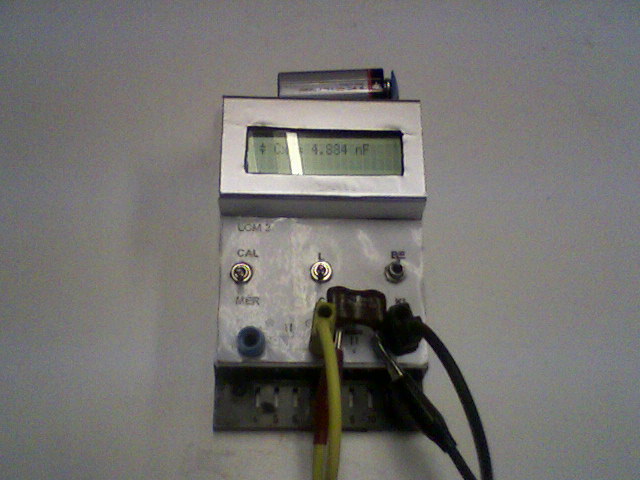

(#) szepi003 hozzászólása Máj 8, 2010 /
Sziasztok Elkészült a LCM3,eggy pár kép a kis müszerrről.Köszönöm mindenkinek a segítséget. Üdv:szepi003
(#) Amarton válasza obero hozzászólására (») Máj 8, 2010 /
Én azért látok rajta óngolyót, ami okozhat rövidzárat.
(#) llaci56 válasza obero hozzászólására (») Máj 8, 2010 /
Ne haragudj, de ezen a penelon nem lehet könnyű egy hibát megtalálni.
