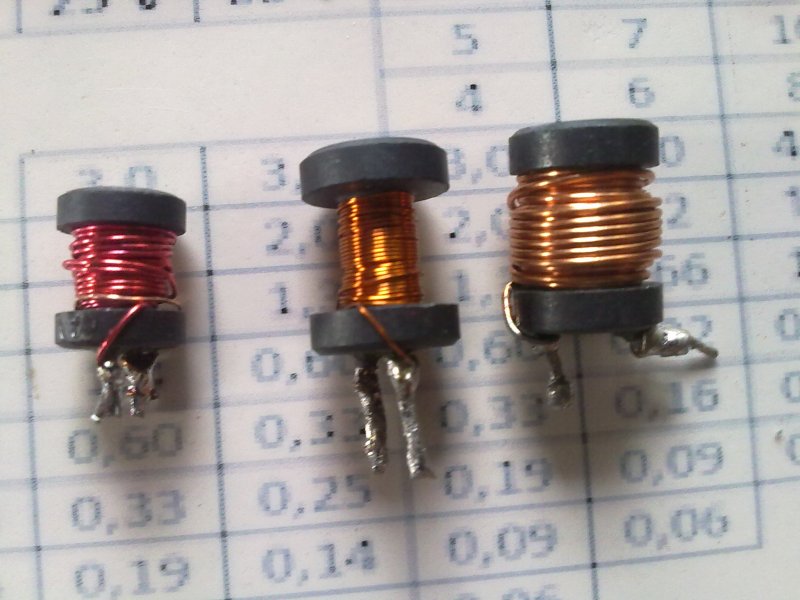

Folyamatosan olvasgatva az oldalt,kedvet kaptam némi kísérletezésre az LCM3 műszeremmel kapcsolatban. A műszerben 1,06 program van .Amikor megépítettem az Uesr0 nekem nagyon alacsony volt,le sem merem írni,a képen a jobboldali tekerccsel,aztán cseréltem induktivitást akkor már 60mV környékére javult,a mellékelt képen a középső,a baloldalival már 75-80mV adódott.A másik képen látható kondenzátorral értem el a legjobb beállítást a baloldali tekerccsel kombinálva az Uesr0 érték 151mV adódott,de ekkor az ESR érték meg a duplája lett. 1 ohm 1% és 10 ohm 0,1% tűrésű ellenállásokat mértem próba képen.Végül a kondenzátor maradt és vettem egy másik 100uH induktivitást a HESTORE cégtől,Rend. szám: 10025523,ezt építettem be,az eredményről a képek beszélnek.Bocsánat a sok dumáért!
(#) p_istvan válasza erdgab hozzászólására (») Máj 11, 2010 /
Egy jó vasmag és kondi csodát tud tenni...

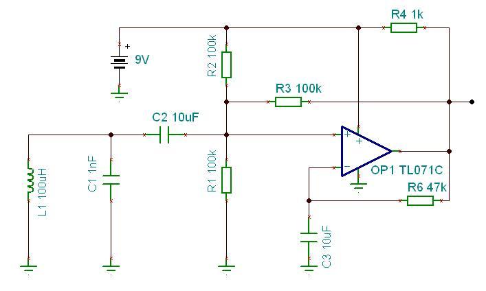

Sziasztok! LC mérőt szeretnék építeni, ehhez megépítettem ezt a kapcsolást (kép). A műveleti erősítő kimenetén elvileg 500kHz frekvenciájú jelnek kellene lennie, a frekvenciamérőm nem mutat semmit. A kimeneten körülbelül a tápfeszültség fele mérhető. Kipróbáltam több műveleti erősítővel is, egyikkel sem működik. Van valakinek valami ötlete? Előre is kösz
(#) p_istvan válasza gabi20 hozzászólására (») Máj 12, 2010 /
Szervusz!
Ehhez LM311-et szoktak használni ami egy komparátor (nem véletlenül).
A TL071-nek nincs elég erősítése 500kHz-en, lassú és az alacsony tápfesz sem előnyös neki.
(#) gabi20 válasza p_istvan hozzászólására (») Máj 12, 2010 /
Kösz a választ. Akkor majd szerzek be LM311 - et, most nincs itthon. üdv

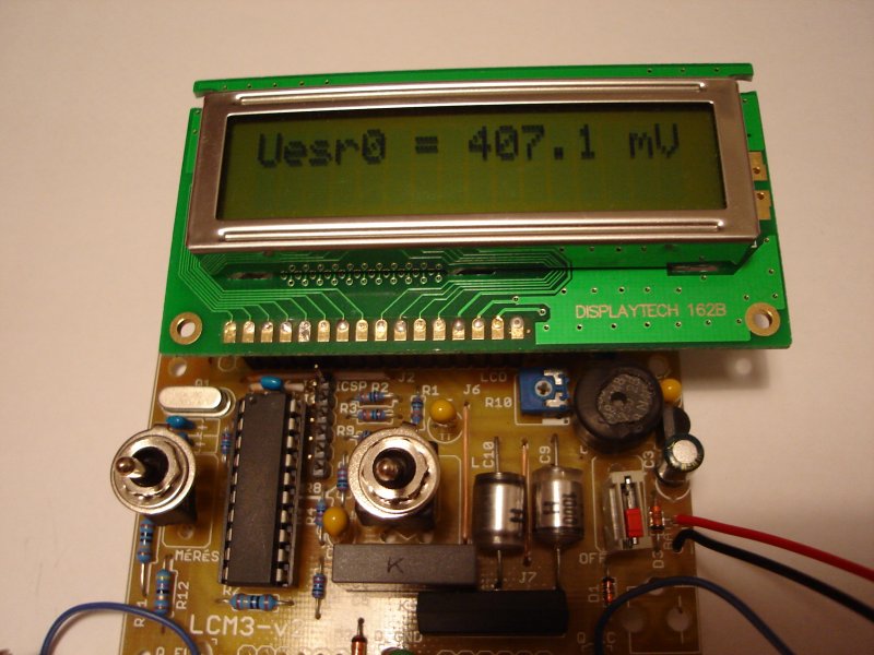

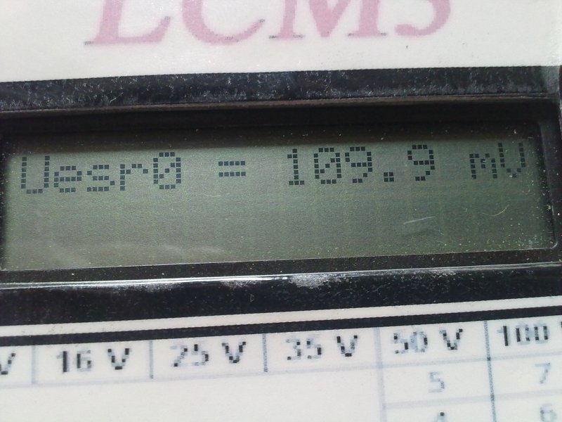

Természetesen igazad van.Mégis csak elárulom,hogy a kezdeti Uesr0 értékem 36 mV érték volt,innen tornáztam fel 109,9-110mV-ra és bár elértem a 151mV értéket is,de ott már az esr értéket duplájára mérte a műszer,hogy mért maradtam a 110mV-nál (?) ,a képek mutatják.Én most elégedett vagyok és örülök,hogy az 1,06 verzióval van egy ilyen műszerem,köszönet néktek! A belső szoftverhez nem nyúltam.
(#) p_istvan válasza erdgab hozzászólására (») Máj 12, 2010 /
Szervusz Gábor!
Szerintem is már az első verziók is teljes mértékben kielégítik az "amatőr" igényeket a pontosság és a széles működési tartomány tekintetében! Az összes többi csak szőrszálhasogatás...
A tekerccsel a maximalizmuson túl a kis veszteségű tekercs készítés elvi vonatkozásai miatt foglalkoztam, (hegesztő inverter trafó...) ami igazolta is az elképzeléseimet illetve a szakirodalmat.

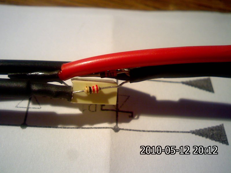

(#) obero válasza vargaf hozzászólására (») Máj 12, 2010 /
megpróbáltam képet csinálni, az összetartó zsugorcsövet már levágtam .Az alkatrészek 22 ohm, 1µF /63V, 2db schottky dióda, a tipusa nem jut eszembe. A rövirezárás után 160,1 mVKövetkező alkalommal 110mV. Ez többször volt. 86,5kHz az Fesr, 0-20 mohm közötti az érték rövizárkor
(#) vargaf válasza obero hozzászólására (») Máj 12, 2010 /
Akkor mi a gond. A #707629. hozzászólásodban azt írtad, hogy a végeket rövidre zárva ic-ESR= ? ohm. Most meg azt, hogy " 0-20 mohm közötti az érték rövizárkor" . Ez ha nem is tökéletes de elfogadható, Igaz az én műszeremnél ez az érték jobb, csak néhány milliohm.
