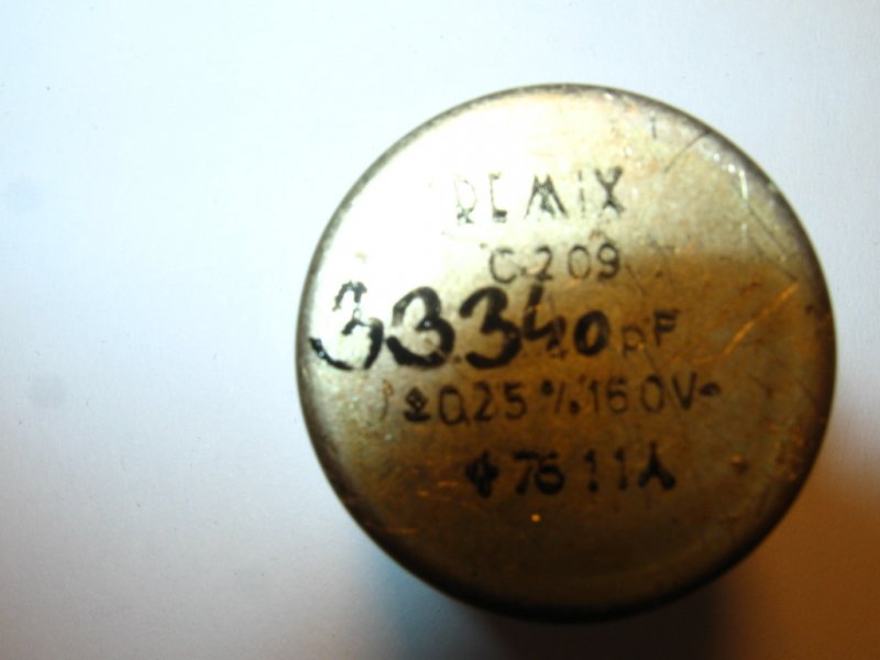

(#) glaci hozzászólása Feb 21, 2011 /
Találtam régi KFKI-s panelon ezt a kondit.Igaz, hogy nem 33nF, de ha a +0,25%-ot veszem, mint legnagyobb eltérést, akkor is 1.28% a tűrés.Erősítsetek meg, hogy a célnak megfelel.
(#) p_istvan válasza glaci hozzászólására (») Feb 21, 2011 /
Megfelelő, de a pontos érték nem kritikus, lehet nyugodtan 5%-os is.

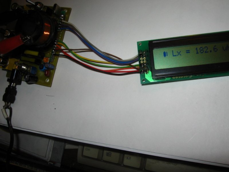

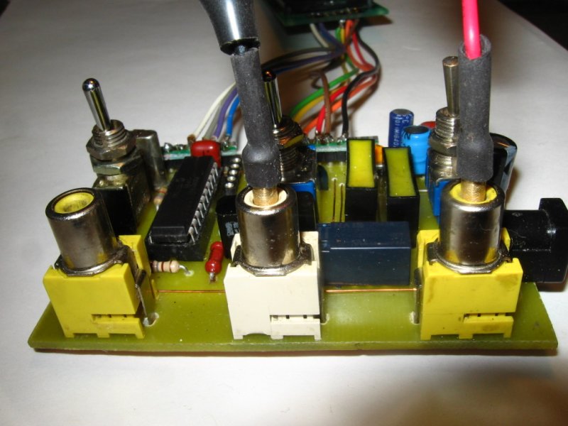

(#) glaci hozzászólása Márc 4, 2011 /
Elkészült az LCM3. Dobozolva még nincs. A watt égetőjével sikerült beégetni a picet, többszöri sikertelenség után csináltam az égetőhöz egy vendégfoglalatot és abban sikerült az égetés.Köszönöm p_istvan-nak és singidunum011-nek a segítséget.Jól működik,az F0=502K;Fcal=357,7K;Re=0,238K;Uesr=91,8mV;Fser=88,5K.
Holnap teszek fel képeket.
(#) glaci válasza glaci hozzászólására (») Márc 5, 2011 /
Itt vannak a képek.A műszer érdekessége, hogy a nyáklap, a pic és a 47 Ohm kivételével minden alkatrész MÉH telepi elektromos eszközökből lettek kitermelve. Így lehet a feledésből, enyészetből újra életre kelni.
A mérés.
