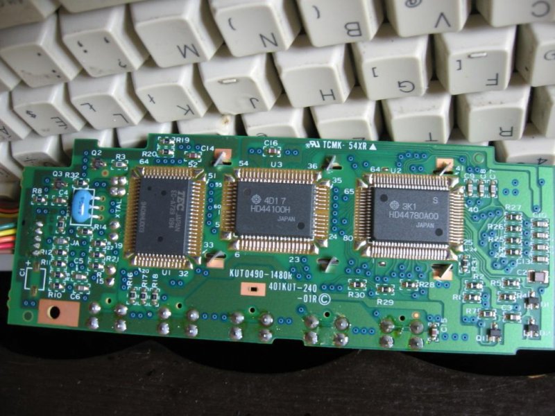

Sikerült kitermelnem egy nyomtató LCD-s panelját.
Életre lehet ezt valahogy kelteni? Praktikus lenne 5 vezetéken vezérelni a gombokat, ledeket, és az LCD-t. Csak az a gond, hogy van rajta egy tec ec-a739 nevű ic. Ez valami mikrokontroler, ami gondolom spi-n kapja a jeleket, de semmi infót nem találtam róla a neten. Van arra mód, hogy ezt életre keltsem? Vagy ki kéne venni az ic-t, és kivezetni az LCD-t és gombokat, ledeket és úgy megpróbálni.
a 44780 adatlapja elérhető a neten, vagyis a megfelelő lábairól leválasztva az egyéb hardvert tudod vezérelni, RS EN RW DATA
Szerintem infó hiányában a mikrokontrollernek úgysem veszed hasznát, szóval nyugodtan leforraszthatod a NYÁKról. A kijelzőket és a gombokat így már simán rá fogod tudni kötni más vezérlésre.
Persze a legelegánsabb az lenne, ha vissza tudnád fejteni a nyomtató alaplapja és a mikrokontroller közötti kommunikációt, de szerintem ez nem éri meg az időt és az energiát.
Én is erre jutottam, csak gondoltam hátha.
Megpróbálom úgy megoldani, hogy leforrasztom az ic-t és egy segédpanellel pótlom, amin egy PIC lesz. Így megmarad a lényege, hogy 3 vezetéken vezérelhető az összes gomb, led, és az lcd. Azért érdekes, hogy erről a kontrollerről szinte semmi infót nem találtam a neten. Idézet: „érdekes, hogy erről a kontrollerről szinte semmi infót nem találtam” Szedtél már szét HP nyomtatót? Azokban a diszkrét alkatrészeken kívül csak pár alap interface IC azonosítható be, az összes többi egyedi gyártású, valószínűleg kifejezetten csak abban a gépben használható típus. A számuk is nagyon emlékeztet a HP szervizalkatrész cikkszámokra. Adatlap, infó róluk nulla.
