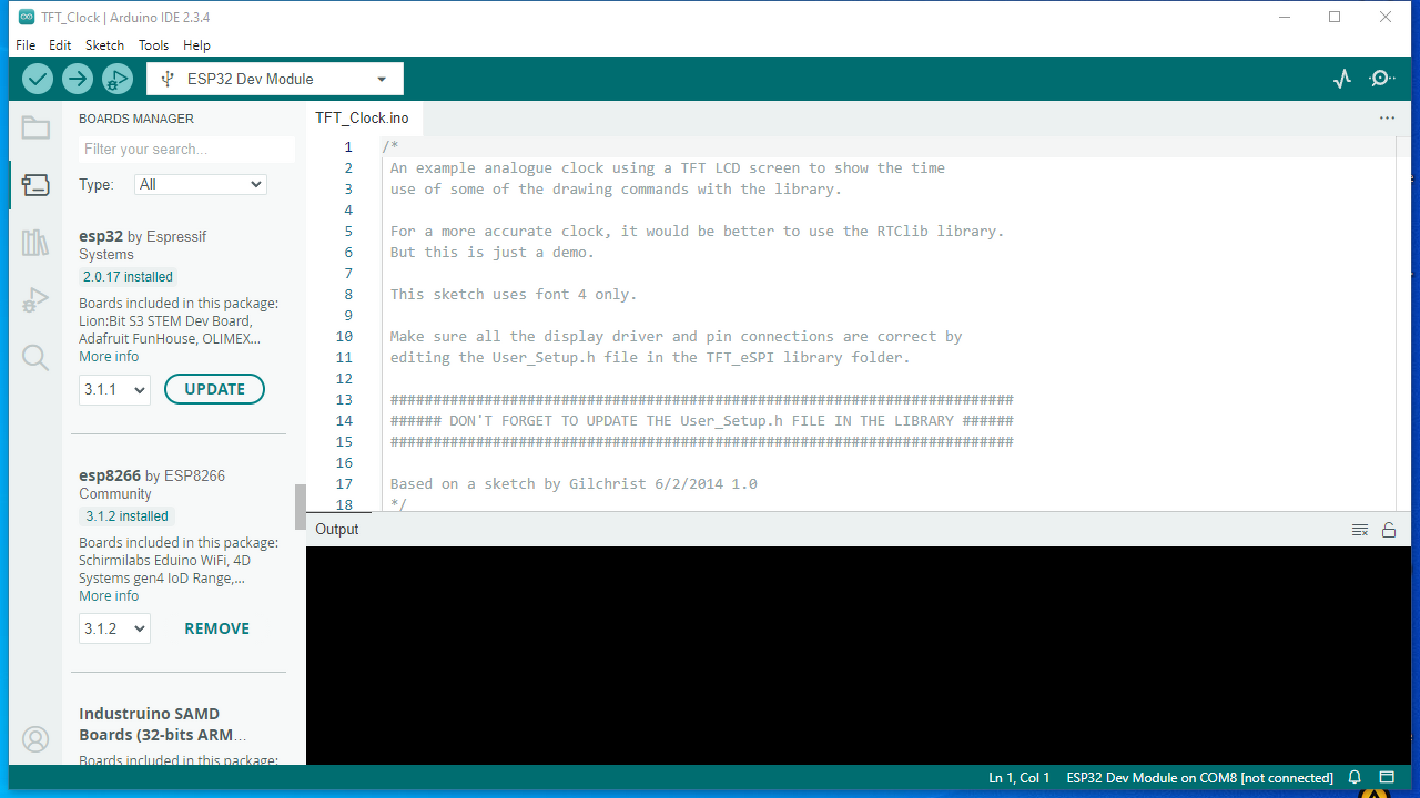

Ugyanezt (MRB3206) kijelzőt próbálom ESP32-höz illeszteni, de csak a MRB3205-ről található információ. Adatlapja még az LCD Wiki-n sincs fent. Egyébként a Hestorból vettem. Innen Találtam hozzá arduino forrást, de még a láb bekötés bizonytalanságával küzdök. RS vagy REST ?
Példa itt. Igaz collban kisebb méretű.
Fordításkor vissza kell állni a 2-es Espressif modul csomagra ! Egyébként jön a fordítási hiba. Lásd.kép
A hozzászólás módosítva: Jan 17, 2025

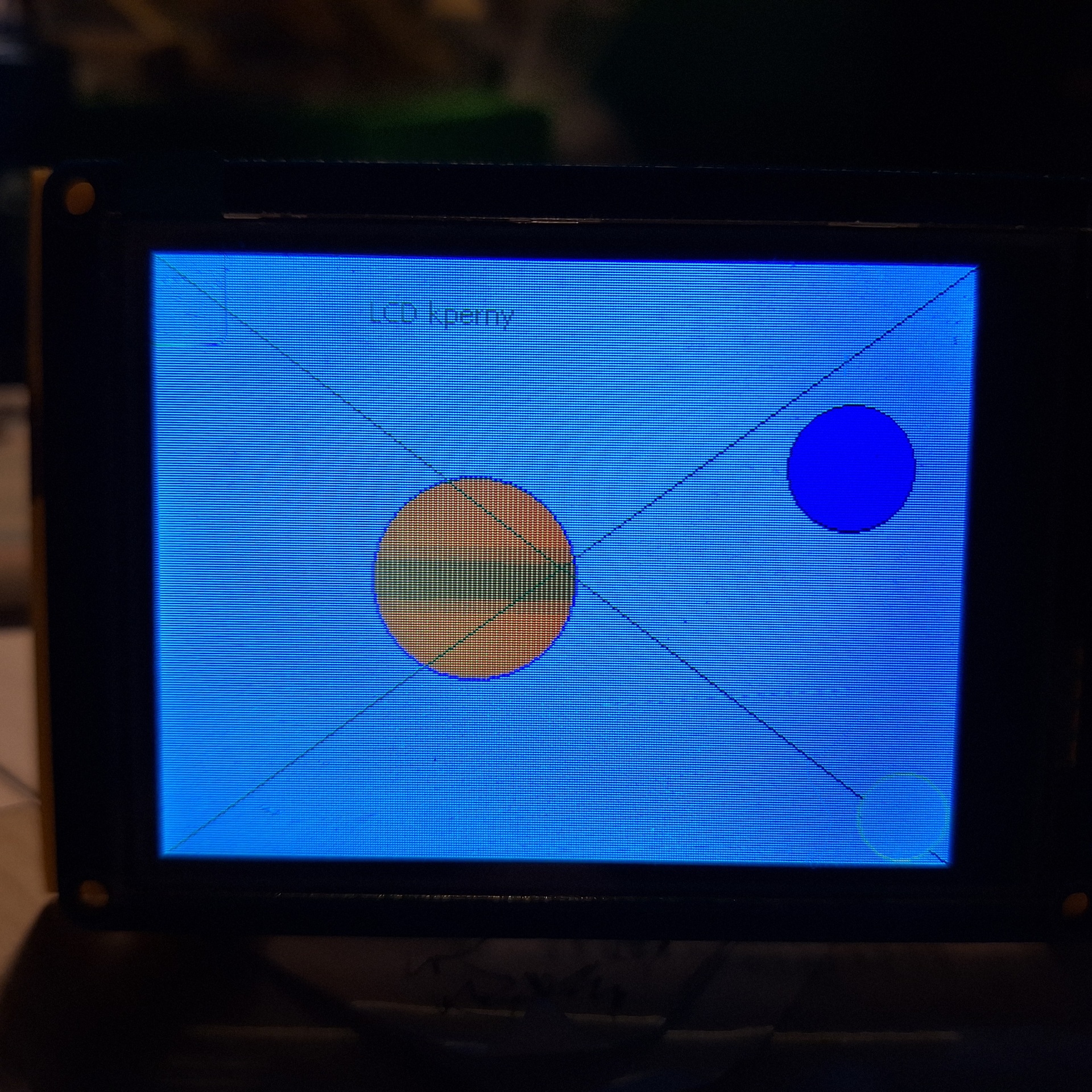

Tud valaki nekem abban segíteni, hogy az LCD-n megjelenő kép miért sávos csíkozású vízszintes irányba? Sajnos a mobil telefon nem adja vissza rendesen. A csíkok egyike a narancssárga körben látható, amelynek egyébkén pirosnak kellene lennie.
Eszközök:
PIC32MX320F064H (40MHz de 20MHz-en is ez van)
LCD D32-TFT+TP (10035532 Hestore) vagy más néven TFT_320QDT ILI9341
MikroBasic, VisualTFT
A hozzászólás módosítva: Sze, 19:49

A beállításoknál szerintem a szín formátuma nem megfelelő. Más szavakkal máshogy értelmezi a biteket, máshogy vannak a színek tömörítve a 16 biten belül.
(#) bbatka válasza bbalazs_ hozzászólására (») Csü, 7:33 /
Lehet. Köszi! Sajnos ennek a fajta LCD-nek a használatára csak Arduino-s példákat találtam eddig. Majd ha rájövök a problémára akkor leírom hogy mi volt a probléma.

(#) tki válasza bbatka hozzászólására (») Csü, 10:44 /
Szerintem a "hozzáadott" zöld, ami egy sávban különösen erős, de amúgy a pirosból is következetesen narancssárgát csinál, csak piros jelenlétében van és észlelhető, mert a kék, az kék a fotó alapján, vagyis azon egyáltalán nem látni hibát.
Tehát szoftveres/hardveres módon vagy valahogyan az LCD hibájából a kettő közt van egy összefüggés, egyszerű szóval: áthallás, mert amikor piros szín jelenik meg, akkor valamennyire a zöld is. Valamint még az a jelenség is fontos lehet, de talán csak másodjára, hogy középen, egy csíkban még annál is erősebb a jelenség. Ez kifejezetten analóg problémának tűnik, nem szoftveresnek, de bármi és akármi is lehet. Még az is, hogy ha tapogatod a kapcsolást és a vezetékeket, az a sáv csúszkálni fog fel-le.
Szóval ez az egész csak tipp, még azt sem néztem meg, hogyan van hajtva az az LCD - először azt hittem, egy notebook kijelzője... Azért eleve jobb beállítóábra kellene, nem kék, ha már egyszer a zölddel van gondod. Mindenesetre szerintem a fentieket kellene vizsgálni.
A hozzászólás módosítva: Csü, 10:48
(#) bbatka válasza tki hozzászólására (») Csü, 11:17 / 1
Van egy olyan érzésem hogy alapvetően szoftveres a hiba. Ránéztem logikai analizátorral a 16db. adat bitre. Nem egyszerre indul minden bit időnként. A zöld csíkozásban is látszik, mert ez is változó kinézetű.

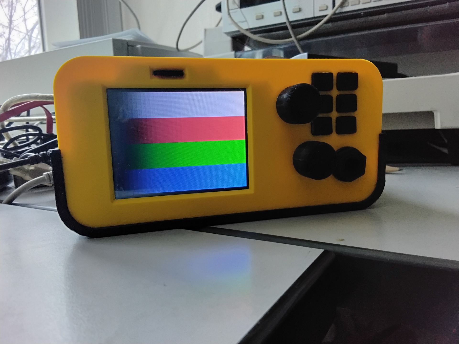

(#) benjami válasza bbatka hozzászólására (») Csü, 13:14 /
A beírás WR láb felfutó élénél történik meg, teljesen mindegy, hogy az adatlábakra milyen időzítéssel kerülnek rá az adatok (nyilván a minimális időzítést azért figyelembe véve). Célszerű amúgy egy színátmenetes tesztábrát készíteni, úgy jobban kijönnek a színhibák, és jobban látszik mi az ami nem stimmel. Pl:
  1. #define LCD_COLOR(r, g, b)  ((r & 0xF8) << 8 | (g & 0xFC) << 3 | (b & 0xF8) >> 3))

(#) benjami válasza bbatka hozzászólására (») Csü, 16:47 /
A képen levő cuccban egy kimeneti láb vezérel egy PNP tranzisztort, arra van kötve a háttérvilágítás. Stm32-vel van működtetve. Ebben SPI ILI9341 kijelző van, de az LCD driver tud működtetni párhuzamos 8 és 16 bites kijelzőt is.

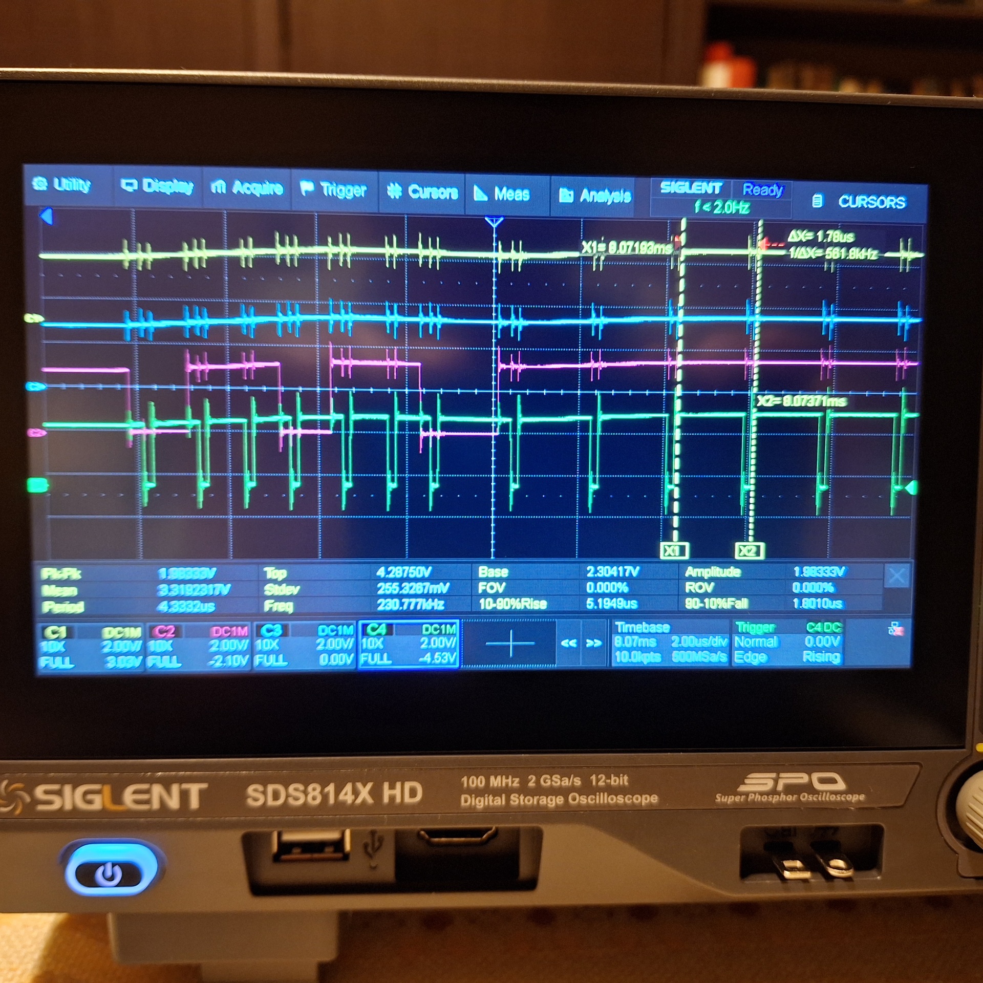

(#) bbatka válasza bbatka hozzászólására (») Csü, 19:52 /
Ránéztem oszcilloszkóppal néhány jelre. Felülről a harmadik RS. Legalsó WR. Kurzor 1,78us.
(#) benjami válasza bbatka hozzászólására (») Csü, 20:32 /
Jó az a párhuzamos kijelző is, csak nyilván több láb kell a működtetéséhez. Nekem is van egy ilyen kijelzőm, FSC/FSMC perifériát is tartalmazó stm32-vel nagyon gyors rajzolási sebesség érhető el rajta (ekkor hardverból kezeli a vezérlőjeleket, a kijelzőre egyszerű memória írással lehet rajzolni).
Ha a szkópjel 2usec/osztásos akkor ezt a kijelzőnek röhögve tudnia kellene (a sokszorosát is). Ha mindig ugyanúgy hibázik akkor nagy eséllyel a programodban van a hiba, ha változik a kapott képhiba akkor a hardvernek is érdemes a körmére nézni.

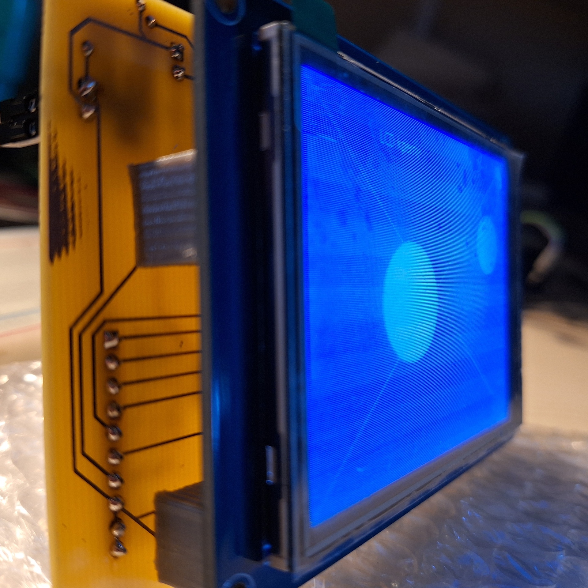

(#) bbatka válasza benjami hozzászólására (») Pé, 8:20 /
Még mindig nem jöttem rá, hogy mi lehet a probléma. Készítettem egy új képet. Ezen jobban látszik a hiba. Egyenletes csíkozás, ami átüt az egyes objektumokon. Ezt a hibát már láttam valahol a neten, de esélytelen hogy megtaláljam azt a fórumot.
(#) proli007 válasza bbatka hozzászólására (») Pé, 8:42 /
Hello! Nem tudom, hány soros ez a kijelző (megszámolni sem tudom a csíkokat), de olyan mint ha minden második sor nem lenne vezérelve. Nem lehet ez valami címzési hiba? Vagy a memóriában máshogy vannak eltárolva a páros/páratlan sorok?
Mert a meghajtók sokszor univerzálisak, több felbontásra és néha értelmetlennek tűnnek a címzések. De nem azok, csak a kisebb felbontásnál, máshova esnek a sorok. De ez csak egy fikció ami eszembe jutott, anélkül hogy ismerném a dolgot..

(#) bbatka válasza proli007 hozzászólására (») Pé, 9:02 /
Egyelőre csak ismerkedek ezzel az LCD-vel és komolyabban nem ismerem a vezérlését. A VisualTFT szoftver generálja a kódot. Én csak annyira nyúltam bele a forrásba hogy töröltem a Touch panel utasításai. Továbbá az inicializáló részbe tettem késleltetéseket. A háttér világítás ráadása az közvetlenül a tápfeszültség ráadásával történik. Esetleg ez okozhatja a problémát?
A VisualTFT-ben az objektumokhoz tartozik egy áttetszőség állítás. Ezt azonban letiltottam. Az azonban érdekes, hogy alapvetően az elsődleges háttérből jön a probléma. A színétől függetlenül sötét-világos csíkok váltakoznak.
