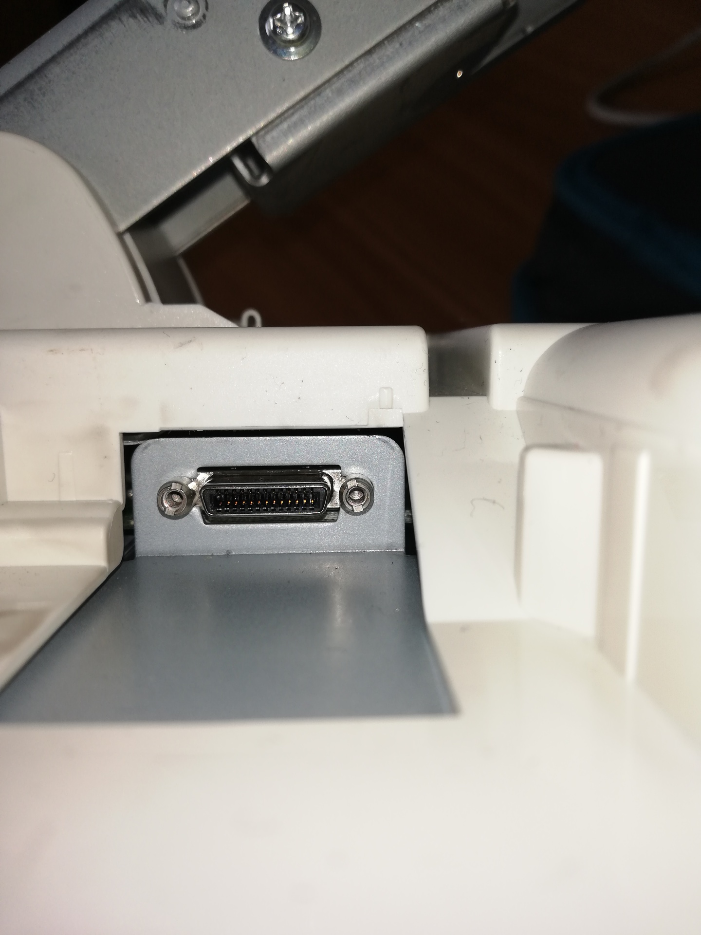

(#) bbb hozzászólása Máj 21, 2024 /
Egy konica minolta c248-ből bontott kijelzőt fel lehetne éleszteni valahogy? A mellékletben látható csatlakozója van, de ezen kívül semmi. Vagy ennek egyetlen módja, ha lvds vezérlőt szerzek hozzá és a mostani panelt elhagyom?
(#) bbb válasza bbb hozzászólására (») Máj 21, 2024 /
Még jobban szétszedtem és a matricák alapján sikerült beazonosítani a kijelzőt: Bővebben: Link
50 lábas párhuzamos RGB vezérlése van. Ehhez tud valaki vezérlőpanelt mutatni, amivel esetleg HDMI-re köthető lenne?
(#) Bakman válasza bbb hozzászólására (») Máj 21, 2024 /
Nem biztos, hogy megéri vacakolni vele, figyelembe véve a kijelző felbontását. Raspberry-hez jó lehet (info: Displays We Love Hacking: Parallel RGB), igaz, az átalakító is 15 000 Ft környékén mozod.

(#) benjami válasza bbb hozzászólására (») Máj 21, 2024 /
Ha paralell RGB csatlakozófelülete van, akkor az stm32 kontrollerek között találsz olyan típust, ami képes működtetni (pl. stm32f429, stm32h743 stb.). Csak éppen ekkora felbontáshoz (16 bites színmélységben: 800x480x2byte/pixel = 768000byte) már nem elegendő a belső ram, ezért SD-ram-ot is kell tenni a kontroller mellé (ezek a típusok azt is tudják működtetni).
(#) bbb válasza benjami hozzászólására (») Máj 21, 2024 /
Köszi, de az alin talált panel annyiba kerül, hogy annyiból nem hoznám ki stm32-vel. Azt kell megfontolnom, hogy egyáltalán annyit megér-e nekem a kijelző
Az stm32-es verzió nyilván csak akkor tudna labdába rúgni, ha valami konkrét, mikrovezérlőt igénylő feladatra használnád fel. Ekkor a mikrovezérlő csak "mellékesként" működtetné a kijelzőt a fő feladata mellett. Csak monitorként való használatra az nem is lenne alkalmas.
