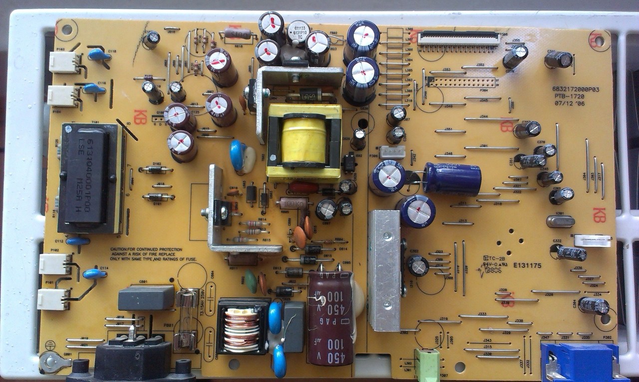

(#) ntivi hozzászólása Aug 15, 2013 /
Sziasztok! Egy Albacomp 7005L monitort próbálok megjavítani. A hiba egyenlőre az, hogy egyáltalán nincs háttérvilágítás. Bevilágítva látszik a monitoron a kép.
A feszültség 12V nem jut el az inverteren található fetekig, mert előtte a kondi és az inverter trafó közötti ellenállás hiányzik.
Tehát az én panelemen egyáltalán nincs ilyen ellenállás mint a csatolt képen. A monitort hibásan vettem. Mivel tudnám helyettesíteni? Milyen feladata van annak az ellenállásnak? Köszi.
A képet internetről szereztem, de semmi leírást vagy kapcsolási rajzot eddig nem találtam. A panel típusa: TDK XAD087LF-1 EA12087X, a zöld F1 feliratnál lévő ellenállásról van szó.
(#) Buvarruha válasza ntivi hozzászólására (») Aug 15, 2013 /
Ha az F1 nevű zöld alkatrészre gondolsz, akkor biztosíték (Fuse) ami gondolom megszakadt és kiszedték. Mérd meg a meghajtó feteket, valószínűleg rövidzárba égett valamelyik, vagy mindkettő. Ha így van érdemes megmérni a trafók szekunderét, egyezniük kell, ha a szekunderek rendben vannak, akkor cseréld a feteket, pótold a biztosítékot és próba.

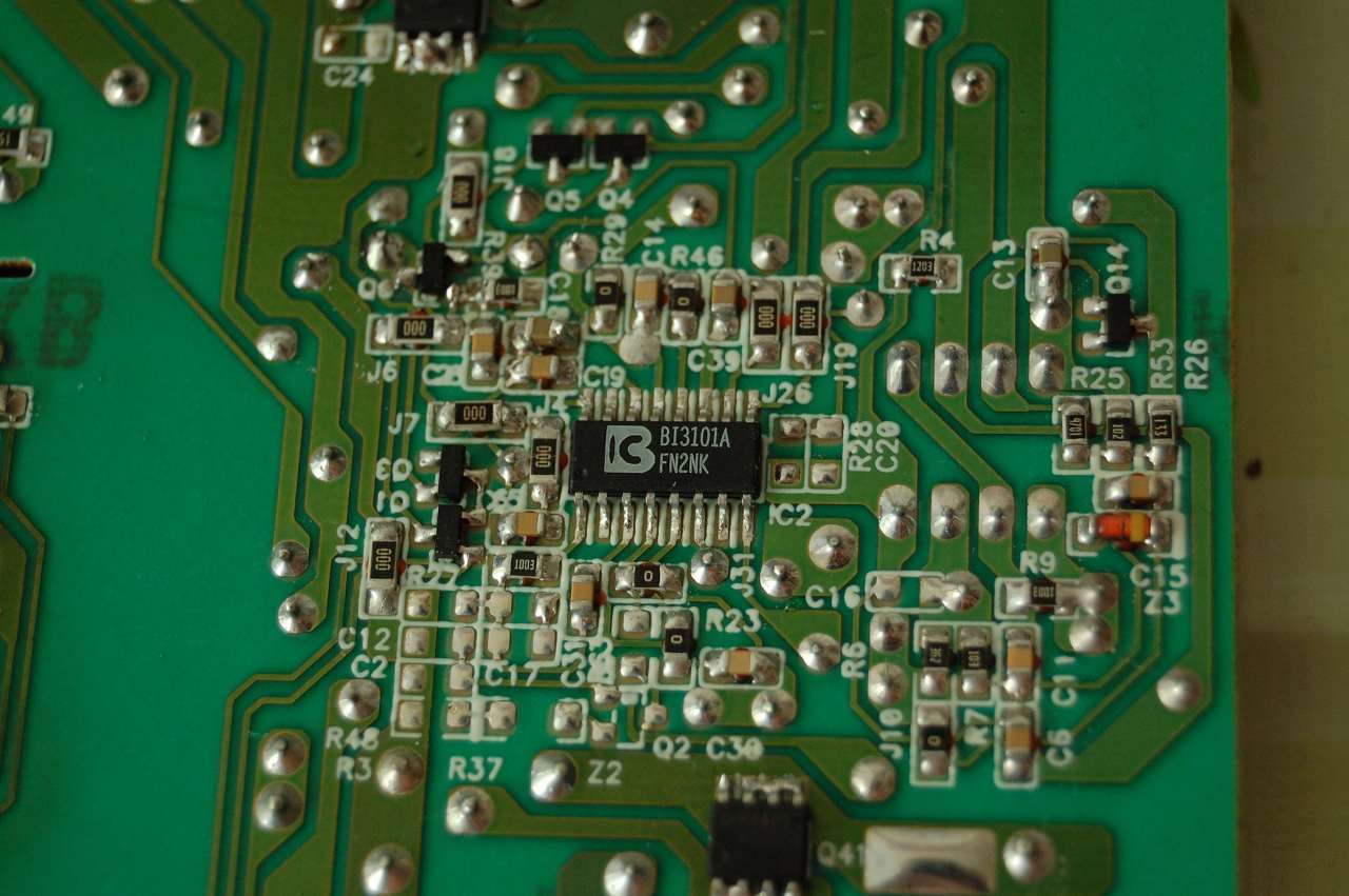

(#) spgabor hozzászólása Aug 15, 2013 /
Most egy HP VSE19B típusú monitorral kapcsolatban szeretnék segítséget kérni. A probléma a következő vele: semmi életjelet nem ad magából. Kiindulási ötlet, vagy kapcsolási rajz nagyon hasznos lenne számomra. Esetleg egy service manual. A VSE19E-hez van manual a neten, de abban más panel van sajnos.
Szétszedés után kicseréltem a pirossal jelölt tetejű kondikat, mert egy-kettő púpos volt. Valamelyiknek a forrasztása elég kókány lett, mivel előttem már próbálták javítani és felszakadt a fólia pár helyen.
Szóval most ott tartok, hogy még mindig nem ad egyáltalán életjelet, nem reagál a bekapcsoló gombra. Tápon az 5 V-ot megjelenik. A 12V-os ágban pedig kicsit több, mint 17 volt van üresjáratban. Viszont 12V-os 5W-os izzóval terhelve ez 13-ra esik, de az is szakadozva, mert kb másodpercenként leugrik 11-re és vissza.
Valamint amint bedugom, nagyon hirtelen elkezd forrósodni a vga részen lévő vezérlő ic. kb 30 mp után nem tudom megfogni sem és kezd jönni a szaga. Amit tudtam, végigmértem, hogy van-e zárlat valahol, de semmit nem találtam sajnos eddig.
Csatoltam két képet a panelről. Ha esetleg tudnátok ebben is segíteni, akkor ismét nagyon hálás lennék.
(#) Buvarruha válasza spgabor hozzászólására (») Aug 15, 2013 /
Ezen nincs mit méricskélni, hibás az IC. Ha a feszstabja hibás, akkor sincs, mert az IC már biztos, hogy halott.

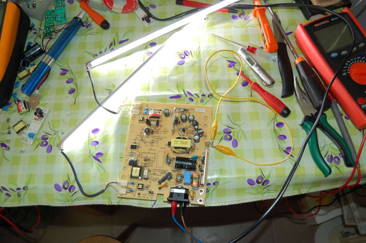

(#) Aynnas válasza Buvarruha hozzászólására (») Aug 19, 2013 /
szia, a tápvezérlő ic hideg szinte, csinálok pár képet, de ne kövezzetek meg mert 2sc tranyó helyett bd-t tettem be....

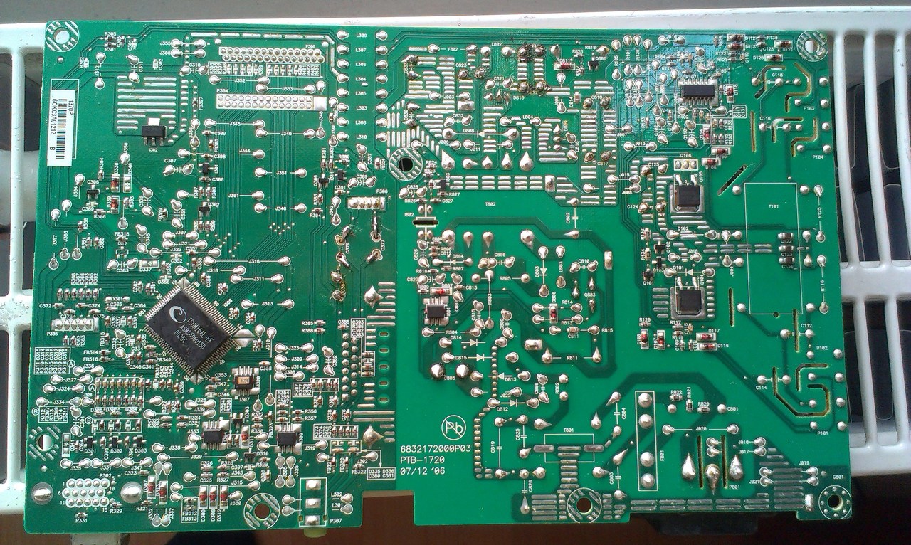

(#) Aynnas válasza Aynnas hozzászólására (») Aug 19, 2013 /
Na ez a panelom, tv-assy 699-ből tettem bele kis trafót, az hasonló, de sajnos még mindig kikapcsol, csak most már kb 10 perc után.. de semmi nem melegszik....

bekapcsoltam csak a tápot kép nélkül, invertert elindítva rózsaszínen világít mind a 4 fénycső, nem fehéren, van itthon kis inverterem 12v-os, majd megnézem egyesivel, hogy mind rózsaszínű-e, ennek kicsit piszkosfehéren kellene világítani?igaz?
most kiszedtem a fénycsöveket, szépen fehéren világítanak, úgyhogy az előzőleg írt csak úgy tünt mikor az lcd mögött volt, kiszedve szépen fehérek, ha egy oldalon a 2 helyett csak az egyik cső van rádugva, akkor letilt a vezérlés, most járatom így kiszedve, hátha látok valamit, az egyik bd tranyó 40fokos, szinte ahogy bekapcsolom
(#) Buvarruha válasza Aynnas hozzászólására (») Aug 19, 2013 /
Csak hidegen rózsaszín, várj vele egy picit utána megint rózsaszín lesz. LCD mögött is fehérnek kell lennie. Amiket írtál azok a csőhiba tipikus tünetei.

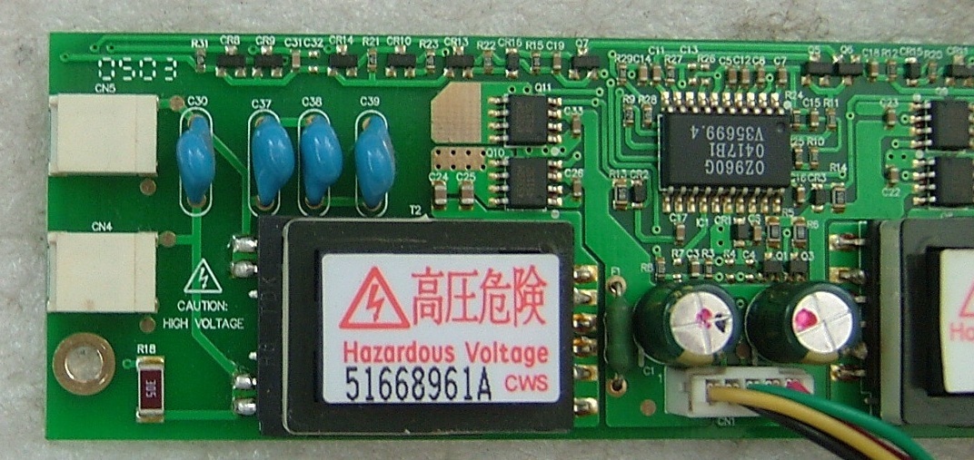

(#) Buvarruha válasza Aynnas hozzászólására (») Aug 19, 2013 / 1
Valamikor szenvedett ilyennel egy kolega, a nagyfesz picit áthúz a burkolatra. Cseréld a kimeneten lévő kék, pár pikós nagyfeszültségű kondikat, majd rakd össze és elvileg jó lesz.
érték mennyire számít hogy azonos legyen, mert nem biztos hogy van ilyen itthon?
Eléggé, esetleg picivel nagyobb kapacitásút rakhatsz bele, de mind a négy egyforma legyen akkor.
