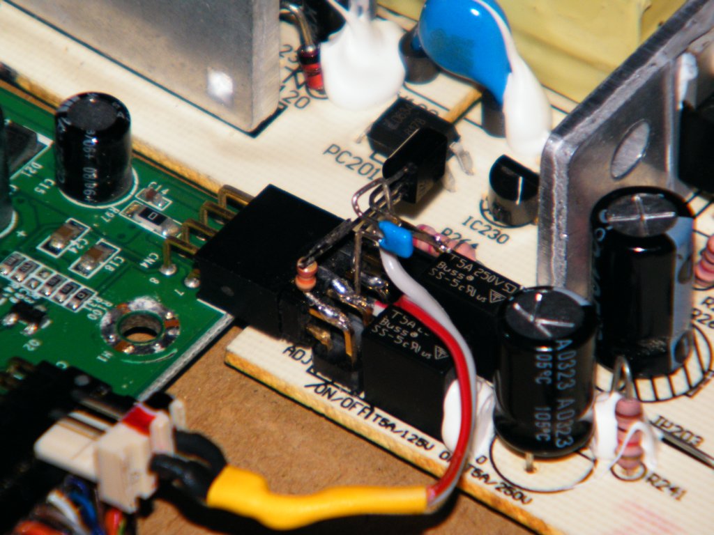

(#) BEMcorp válasza bbalazs_ hozzászólására (») Okt 14, 2010 /
Szóval a helyzet a következő és elkeserítő...
Újfent szétkaptam, és szépen átalakítottam a panelokat tartó lemezt és a hátlapot. A táppanelon lévő dugó 5V-os ágára ráépítettem a kapcsoló tranzisztort, esetemben egy BC517-es darlingtont, ami szerintem pont megfelel a célnak, mert 0,4A tud, és nem vesz ki sokat a kapcsolófeszből. Bázisellenállatnak egy 11Kohm-ost tettem (ebből van sok). A tranyó 'kimenetére' tettem még egy 100nF-os kondit (mert abból is sok van... ).
Eredmény:
Szépen megy, amikor a háttérvilágítás működik, a venti is szépen pumpálja a levegőt be.
Összeraktam, rápattintottam a műanyag hátlapot, és uccuneki, nyomtam a tesztet. Kb 45-60perc után egy gépváltásnál a monitor lekapcsolt...
Hátlap le, és hátlap nélkül teszt... azóta is megy, hiba nélkül.
Akkor most mi van?!
(#) bbalazs_ válasza BEMcorp hozzászólására (») Okt 14, 2010 /
Annyi lehet a dolog, hogy nem hattervili problema, hanem belul valahol a gond. Az magyarazza ezeket. Amikor a gep valt, akkor egy pillanatra elveszi a jelet (ezert is sotetedik el a kepernyo, mert ezt a monitor erzekeli). Szoval nagy fekete szettaposott korul keresgelj.
Esetleg ideiglenesen szakitsd meg a hattervili kapcsolotranyohoz meno vezeteket a chip fele es kosd be direktbe az ON/OFF szalat, aztan nezd, mit latsz a kepen, ha elmegy a monitor.
Az a baj, hogy nem is mindíg megy el, hanem csak a kezdőképet (a színes Fujistu-siemens logót) mutatja folyamatosan. Ha olyankor kikapcsolom (a powergombbal), akkor hagyja magát kikapcsolni, de ha visszakapcsolom a logó marad. Szóval a háttérvilágítás szerintem se játszik.
